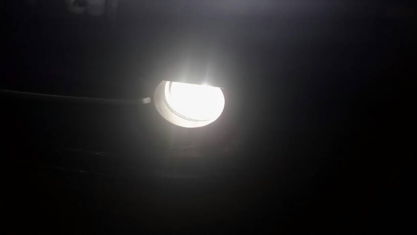

    Queste sono due foto
    Nella prima un fendi è installato con le lampade nuove che ho preso su ebay e uno è ancora la vecchia alogena
    La seconda è ad installazione completata
    Le foto non rendono bene ma siamo molto vicini come colorazione.

    Per quello che costano per me il risultato è ottimo! ! Io devo ancora montare i fendinebbia led. .. sto facendo altri lavoretti :) /emoticons/smile@2x.png 2x" width="20" height="20">

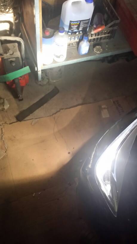

    Montati i fendinebbia di "ebay".
    Nettamente meglio rispetto agli originali ma rispetto alla tonalità di luce degli anelli e degli xeno sono un po' più gialle. Diciamo che le lampadine originali erano inguardabili, ora sono accettabili. Pur essendo da 55w contro i 35w degli originali sembra che facciano la stessa luce.

    Come avevo scritto sono molto simili ma non uguali! Gli anelli tendono all azzurro .. secondo me rapporto qualità prezzo 10!.. il giallo di serie non si puo vedere. Dopo il tagliando monto tutti i fendinebbia led originali bmw. . Vedremo

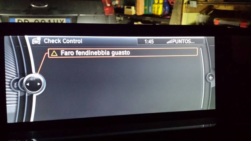

    Ecco... mi si sono appena bruciati i fendinebbia.. sia sx che dx.. mi pare un po strano tutti e due insieme. Domani controllo caso mai è saltato il fusibile. . Diversamente mi tocca rimettere le originali per il tagliando

    Mmmh... No buono... Verifica che non si tratti di un fusibile, anche se sulle vetture moderne si bruciano molto più di rado...

    Fusibili controllati.. sia vano bagagliaio che motore.. tutti ok!.. cambio le lampade rimetto le originali.. voglio dire.. 8€ di lampade è molto probabile che si siano fulminate

    Risolto.. erano le lampade
