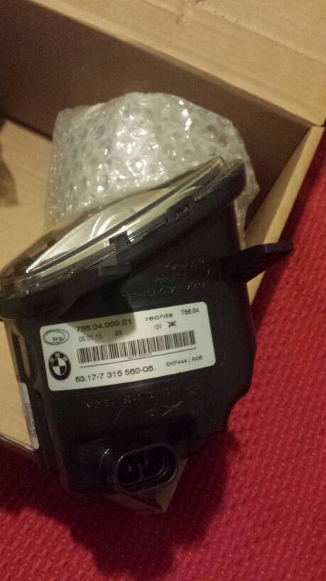

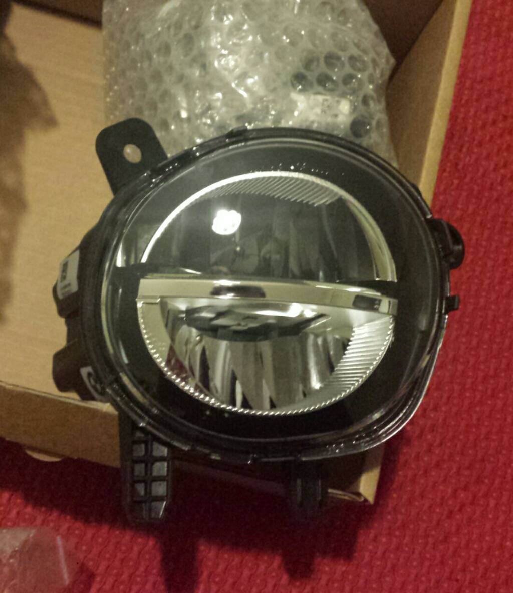

    ... dopo il tagliando... devo fare aggiornare tutto il software auto poi li monto... ora ti faccio due foto nel cartone

    Dalle foto che hai postato si direbbe di si, anche perché sono le uniche disponibili in post-montaggio da parte di BMW ;) /emoticons/wink@2x.png 2x" width="20" height="20">

    Il kit di postmontaggio è composto dai due fendinebbia a led,piu le resistenze per simulare il carico dei vecchi fendinebbia alogeni e una centralina con funzione luci di svolta.Per montarli non cè bisogno di alcuna codifica,perchè con questo kit è la nuova centralina che li comanda.
    Se uno invece compra i due fendinebbia singoli,dopo deve codificarli.

    Bisognerebbe trova il codice bmw del faretto.. per vedere se sono i miei. Cmq quanto monto codifivo anche le cornering..

    Il kit 63132288285 serve per avere le luci di svolta mantenendo i fendi alogeni,mentre il kit 63132358310 serve per avere le luci di svolta trasformando i fendi da alogeni a led.Li voglio montare pure io,e mi sono informato bene...a suo tempo anch io presi i fendi a led sciolti,ma appena è uscito il postmontaggio li ho venduti per prendere prossimamente il kit completo,così evito codifiche varie.
    Il codice bmw del faretto di postmontaggio è lo stesso di quelli che nascono di serie le vetture con fari a led.
