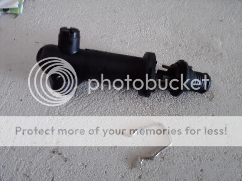

    Cmq ora ho la macchina dal mecca per rifare la guarnizione della testa.....rimasi senz'acqua per colpa mia (mentre smanettavo ruppi la linguetta che tiene il fermo su questo tubo con valvola interna) e non mi accorsi di niente ](*,)feci circa 160km di autostrada e nessuna segnalazione, solo la ventola accesa quando mi fermai a destinazione, mai sentita la ventola in moto prima di allora e pensai al troppo caldo di agosto....non contento feci anche il viaggio di ritorno in quelle condizioni....solo quando arrivai a casa mi segnalò che il motore era troppo caldo ed il livello del liquido era troppo basso....morrtacci loro....con la spia dell'acqua in bella vista l'avrei salvata :bad-words:
    Ecco il pezzo incriminato

    ivano la mia è 12/2004, l'ho rotto anch?io quel pezzo di plastica, me ne sono accorto per caso, si trova in bella vista sopra il radiatore, gocciolava.......ho fatto un salto in bmw l'hanno cambiato in 10 minuti, tra l'altro pare sia un difetto ricorrente così mi dissero.

    azz...che danno x un pezzo di ferro da 2 euro!! mi spiace....spia e lancetta come l'E39 che a colpo d'occhio vedevi subito se saliva la temperatura,neanche fosse na punto,spero x te che con tutta la strada che hai fatto con poca acqua di non aver cotto fasce, gommini valvole ecc.ecc,

    totale spesa 800€ di cui 300€ manodopera: guarnizione testa nuova + serie smeriglio completa, rettifica e spianatura testa valvole e guidavalvole, cambio olio e filtri + manodopera.
