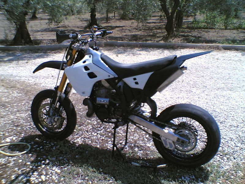

    è anche vero questo....cmq posso sempre dare il mio contributo anche nella situazione in cui mi trovo :cool:
    ah guarda, non lo dire a me.....vedi un po con chi ho a che fare!!! Naturalmente un bel pacco lamellare con lamelle in carbonio opportunamente modificate e passa la paura :mrgreen:

    ... il tuo contributo è sempre apprezzato :kiss ...
    ... però non compro nulla ^_^ /emoticons/happy@2x.png 2x" width="20" height="20" /> ...

    bel giocattolo.....x eliminare le lamelle sulla moto ho preso un KTM 4 tempi.....:lol:

    grazie grazie.....spero vivamente tu non abbia mai bisogno di me :D /emoticons/biggrin@2x.png 2x" width="20" height="20" />:D:D VU CUMPRA'?? :mrgreen::mrgreen:
