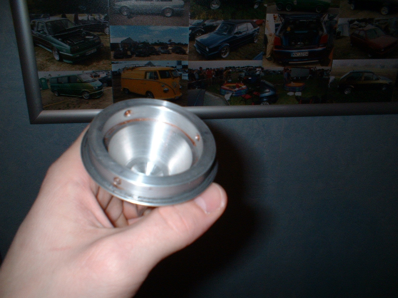

    La soluzione sarebbe questa

    Qualche idea su come fare?
  5. davide_qv
    10,223
    674
    Apr 16, 2007
    381,422
    BMW E91 325I MSPORT
    con un tornio.....fare un interno che entri nel foro ma che non prenda sul mozzo...fare 3 fori passanti e filettati sulla parte cilindrica...e inserire dentro delle vitine a brugola che si estendano all'esterno e fungano da bloccaggio
    è meno difficile di quanto si pensi...ma ci vuole qualcuno abile al tornio.....anche perchè li devi ricavare da barre piene

    che materiale consigli ? alluminio immagino

    esattamente, per 20 bulloni sicuramente mi evito il rischio che mi si stacchi una ruota...
