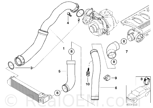

    Come molti di voi sapranno stò optando x l'intercooler e ho deciso di cambiare tutte le tubazioni con quelle siliconiche:
    Per prima cosa mi sono procurato un Tubo intercooler dei primi modelli di 320D 150cv, rispetto a quello che montavo io ha una parte in alluminio molto più ampia e quindi diminuisce notevolmente il numero di tubi e sopratutto la superficie dilatabile il tutto a vantaggio della diminuzione del turbolang
    per intenderci questo :
    Pezzo n° 6
    Parte superiore
    Tubicino Turbo
    Parte inferiore
    A parte il punto di vista estetico piano piano provvederò a rendere siliconici tutti i tubicini del motore, sia per una questione di durata sia per una questione estetica.
    Consiglio vivamente a tutti di fare questo up perchè anche con l'intercooler originale la differenza si sente alla grande

    Che intercooler hai deciso di montare?

    E se facessi come Gabo che ha montato quello del 535?
    Guarda qui

    Bella Marco ;) /emoticons/wink@2x.png 2x" width="20" height="20" /> Interessante sto discorso del cambio Intercooler... Mi sa che quando avrò un ò più di Km, un pensierino ce lo potrei anche fare... Ma dimmi; cambiandolo, oltre a far andare meglio la macchina in termini di velocità e accelerazione, ti aumenta anche la durata del motore? Scusa non so nulla di meccanica, e cerco di informarmi al meglio ;) /emoticons/wink@2x.png 2x" width="20" height="20" />

    la durata del motore non la da l'intercooler ma bensì come viene trattato lo stesso, tieni cmq presente che avere aria più fresca lo aiuta notevolmente
