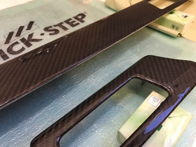

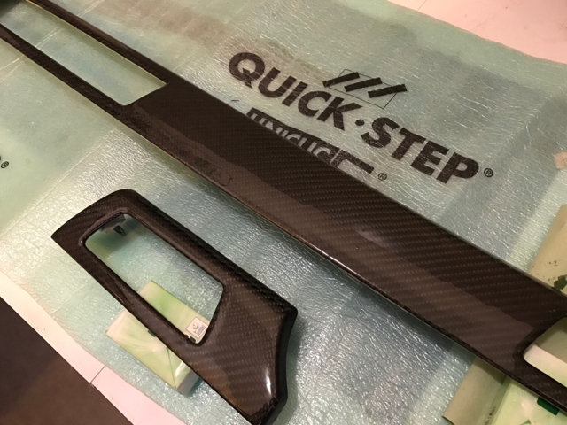

    "Lady-B" / 335d by MB
    Sera
    con un po' di tempo libero ho ripreso con le modanature.
    Qui la mano di gelcoat. Poi gratto e preparo per il trasparente.
    Ora mi manca trovare quella centrale (@giustyle ho perso quella che mi avevo segnalato) e due cassettini.
    Se a qualcuno avanzano... :D /emoticons/biggrin@2x.png 2x" width="20" height="20" />

    Bravo Matteo sono molto belle, almeno in foto! Piacerebbero molto anche a me in carbonio lucido! Aspettiamo il risultato finale.
