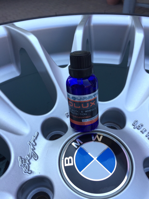

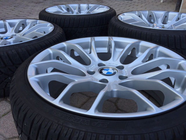

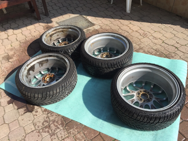

    Alura, ecco passo passo il lavoro ai cerchi.
    Si presentavano così

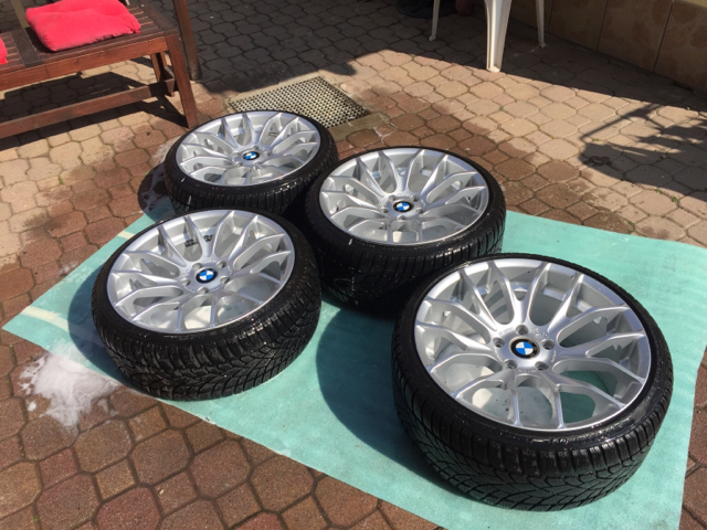

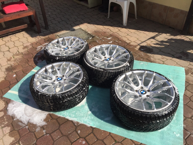

    Prima pulizia con il normale shampoo e sgrassatore che utilizzo

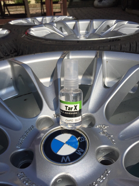

    Primo trattamento con TarX di CarPro, per togliere resina e catrame.

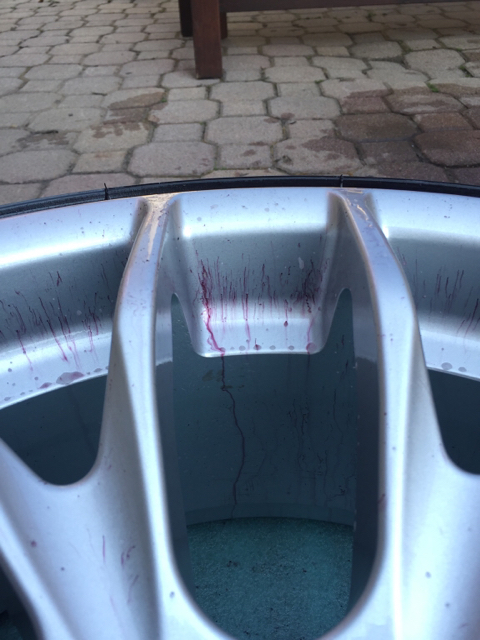

    Sciacquati, asciugati e passaggio con IronX sempre di CarPro per eliminare depositi ferrosi. Le scie viola indicano la presenza di particelle ferrose
    Passati con spugna dopo alcuni minuti, asciugati con panno in alcantara, ero già stanco :D /emoticons/biggrin@2x.png 2x" width="20" height="20" />
    Pausa pranzo :D /emoticons/biggrin@2x.png 2x" width="20" height="20" />

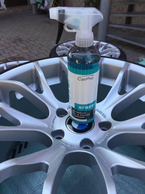

    Ricominciamo con un passaggio di Eraser (soluzione a base di alcool isopropilico) per eliminare residui e contaminazioni con panno in microfibra

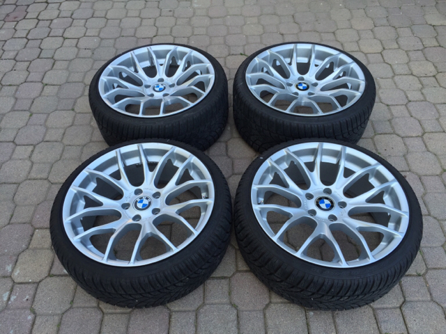

    Iniziamo ora con l'applicazione del C-Quarz DLux tramite i panni e l'applicatore in dotazione.
    Passata con un panno in microfibra per togliere i residui e stop.. Fine dell'impresa :D /emoticons/biggrin@2x.png 2x" width="20" height="20" />
