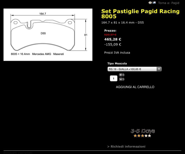

    Stavo guardando un po' che pastiglie ci sono in alternativa a quelle originali Brembo (Jurid) che monto ora.
    Ci sarebbero:
    - Pagid RS14 Nera
    - Pagid Rs19 Gialla
    - Ferodo Ds2500
    La domanda è, specie a [MENTION=23896]fabry75[/MENTION] che conosce le originali Jurid, le Ferodo DS2500 sono più performanti?
    La Pagid Nera dov'è si colloca, visto che la gialla è più performante?
    La differenza di prezzo c'è... Però bisogna valutare se è giustificato o meno e trovare il giusto compromesso.

    Per prima cosa dimmi come ti sei trovato con le jurid.
    Secondo cosa quanti km hai fatto e che usura hanno.
    Terza cosa se le hai preventivamente trattate con le nanoparticelle

    Parto dall'ultima :haha no i nani li ho ancora nell'armadio :D /emoticons/biggrin@2x.png 2x" width="20" height="20" />
    Non sono male ma mi sembra abbiano un mordente simile a delle pastiglie oem, ci ho fatto 3/4 mila km circa, usura quasi nulla
    Non devo fare i track-day >:>

    Ok per i nani!☺
    Considera il tuo impianto dimensionato così generosamente che le temperature rimangono basse e qualsiasi mescola lavora a basso byte e basso profilo d'attrito.
    Le jurid sono a mescola stradale senza particolari doti di attrito.
    Se mi prometti di non fare pista ☺ Ti consiglio per assurdo una mescola ceramica o se vuoi qualcosa di più aggressivo un Hp2000.
    Ovvio che Rs19 è un'altro pianeta ma con un uso stradale e il tuo impianto.... non lo sfrutteresti nel suo range ottimale e ... per quanto costa.

    No pista no, non la farò mai con la mia.
    Chi le fa queste pastiglie ceramiche?
    Brembo HP2000 intendi?
    DS2500 come sono?

    Per il tuo formato non ho riferimenti dovrei cercare nei Database domani.
    Comunque Ate con le ceramics sono un esempio.
    Esatto HP 2000 BREMBO catalogo sport.
    Le Ds2500 sono un'alternativa paragonabile.
    Considera che le prime sono pastiglie nate per frenare bene a impianto ancora freddo.
    Le altre due comunque devono avere un minimo di temperatura per rendere.

    Quindi hp2000 o ds2500 sono similari ma previo qualche frenata cominciano a rendere al meglio, ho afferrato? Qualche link per acquisto?? Grazie!!!

    Provo a cercare nel catalogo Ate (se c'è online)
    Sarei orientato alle DS2500 solo che vorrei evitare fischiassero come quando le avevo sull'impianto Oem.
    Pagid per l'uso che ne faccio credo siano troppo, nonostante frenino sicuramente di più a caldo..

    glil'ho detto pure io stamattina >:>
    da fredde frenano più di qualsiasi altra pastiglia, ma appena si scaldano finisci dentro nel vetro >:>
