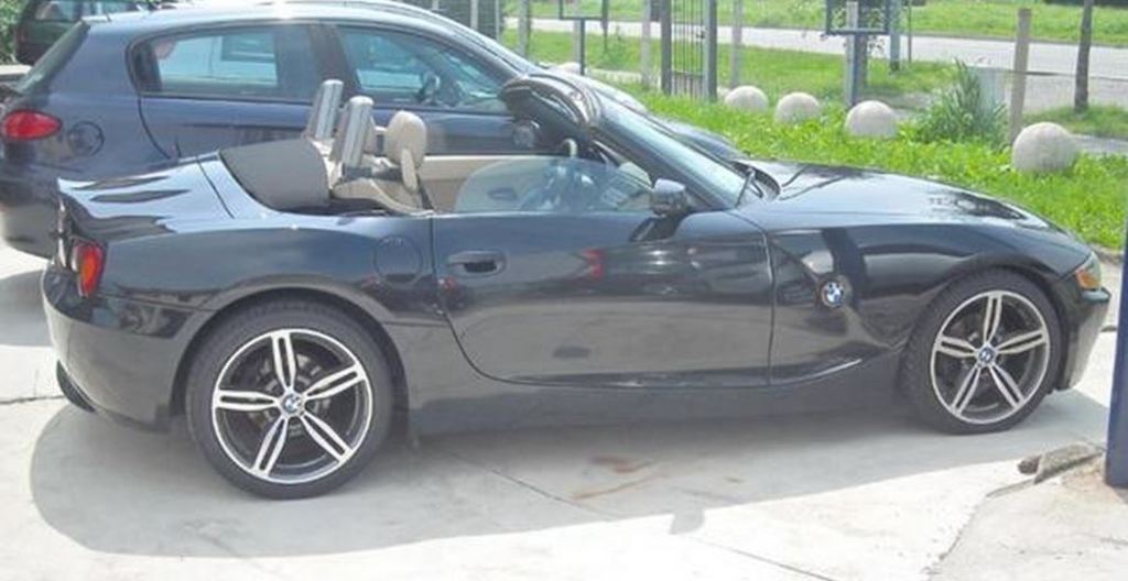

    bene sabato andrò a ritirarla, non vedo l'ora, poi lunedì mattina subito dal tappezziere ripulitura e rifacimento sedili, che sono in un ignobile stato, a mio parere, ieri ho ritirato in bmw il vaso di espansione del radiatore che perde e sabato pom lo cambio, cosi faccio il tagliando filtri olio e controllo generale poi finalmente l'adoprerò, e a questo proposito chi volesse aggregarsi ad un giretto con le Z4 per domenca 5 ottobre zona emilia toscana, un menbro del mio gruppo di spideristi organizza una galoppata.
    se vi interessa metterò il collegamento al mio gruppo!
