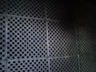

    Questo il mio fap.. foto dell' ingresso scarico :

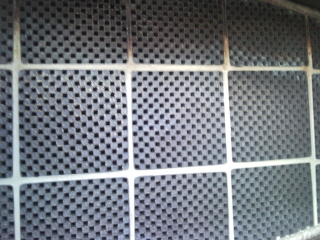

    e foto dell' uscita scarico :
    Non mi sembra messo male.. e poi l' ho provato in pressione e l' aria passa benissimo da parte a parte...
    non credo che il mio prob alla turbina sia dipeso dal fap.. anche se coincidenza si è rotta in cocomitanza di una pulizia... forse era già da un pò che aveva problemi, non so... so solo che ora da fredda va benissimo e appena si scalda la geometria si blocca..!!

    potrebbe essersi rotta nel momento in cui si crea la forte contropressione dovuta alla pulizia........durante la pulizia la macchina in pratica affoga......cmq quando dici alberino piegato ti riferisci all'alberino che muove la geometria? In pratica rimane bloccato l'attuatore? Cmq io penso che su turbine cosi' delicate come si son dimostrate queste garrett sui motori Bmw mappare e' un forte rischio e sicuramente accorcia la vita di questi componenti. Mappare vuol dire forzare alcuni parametri di funzionamento che non sono stati ritenuto idonei dalla casa madre per una miriade di motivi che ci sfuggono sia a noi sia ai vari tuners......i settaggi escono da test di stress della componentistica e gia' cosi' le vediamo saltare figurarsi a forzare la mano........
    cmq dalla foto non si vede se una parte delle celle son tappate, e se provi con un compressore non ottine molto, con il motore 3000cc che spinge le cellette servono tutte (per modo di dire) se se ne tappano il 20% non lo vedi bene.....cmq lo hai pulito vero? mica era cosi' lucido di suo?
