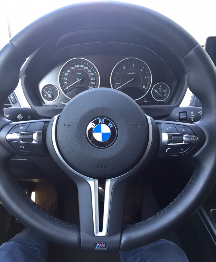

    Arrivata la trim... bella e fatta di pelle vera non di plastica come quella m sport

    Ottimo up... hai preso anche la parte posteriore? Altrimenti non hai l'effetto buco!

    Bellissimo up Alberto!!! a mio avviso il volante msport con quella trim è uno dei più belli in circolazione!!!

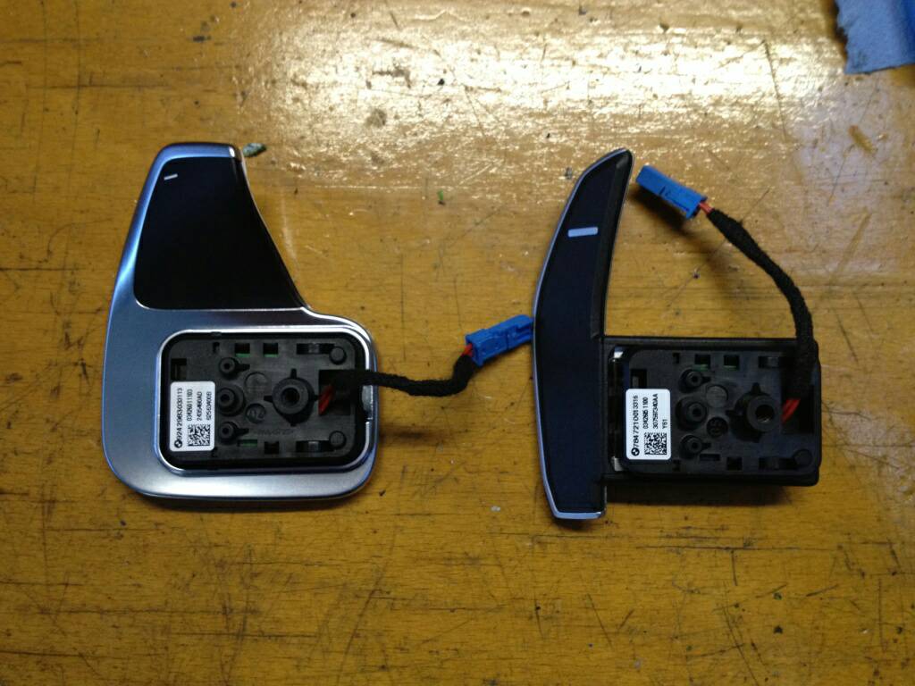

    C' � molta confusione... io non ho ancora capito se sono P& P.In ogni modo se mi dici cos� far� il trapianto di elettronica.Sono arrivate oggi le palette e provo a smontarle.

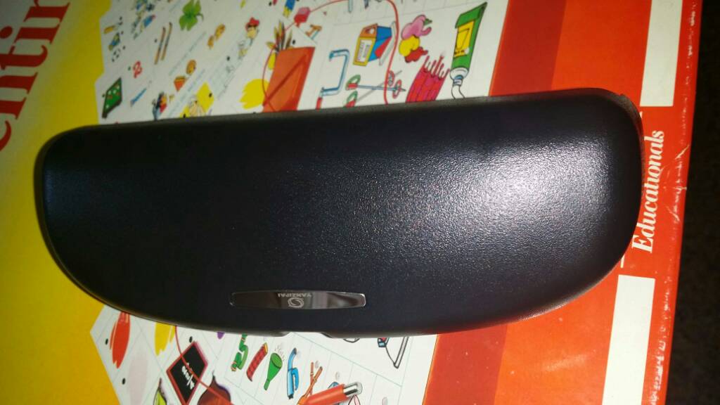

    Poi ho preso il portaocchiali da mettere al posto della maniglia guidatore...da aliexpress.
    Strano sulle e9x la vendevano in BMW su fx niente.

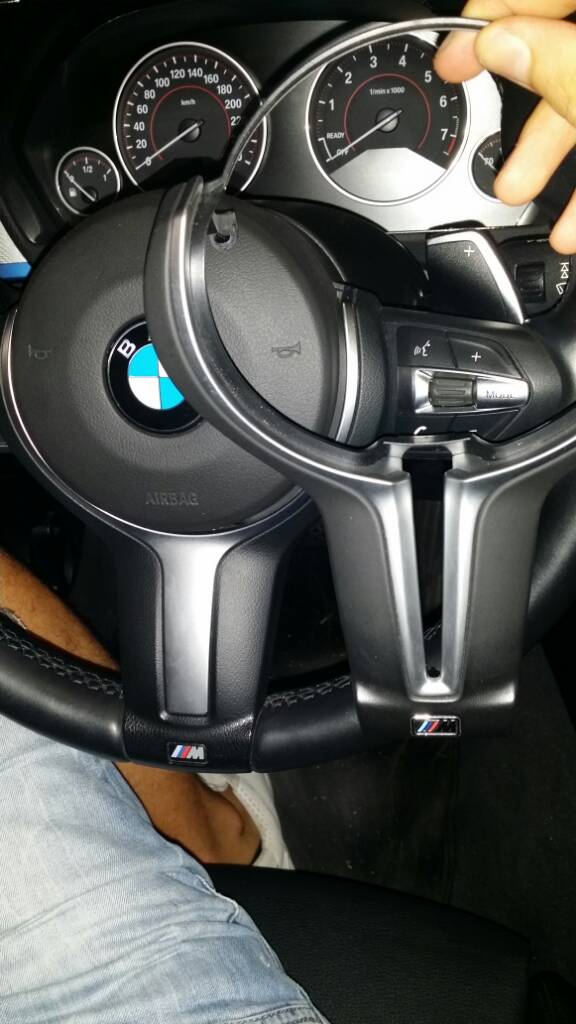

    Pedaliera performance...installata.
    Rispetto a quelle per e9x sono molto più facili da montare,la sagoma per i buchi te la da la gomma sottostante e le viti Dell acceleratore sono autofilettanti per la plastica,un oretta con calma l'ho montata.

    Ancora no,devo spedire la corona a far ripellare,non ha senso smontare pi� volte.Per la compatibilit� basta sentire con Gio72 che li ha montati.
    In definitiva hanno gli stessi ingombri,quindi tutto va bene,ma devi fare un trapianto della parte elettronica dai tuoi vecchi

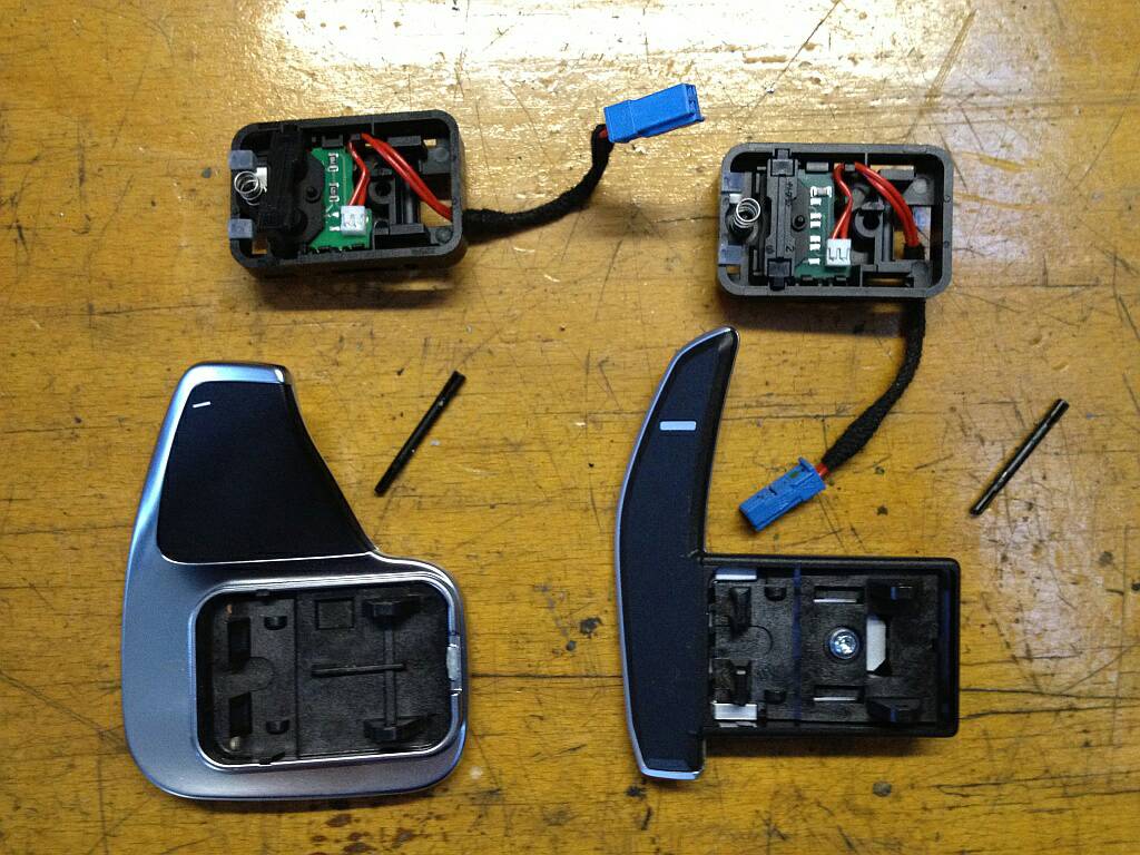

    Ecco una foto da smontati.

    In realtà so poco perché l'ho fatto montare al concessionario... So che hanno dovuto utilizzare però non il cavo in dotazione del nuovo paddle, ma quello mio originale, altrimenti non avrebbe funzionato quello di sinistra per scalare.
    un lavoretto di mezz'oretta, ma poi ha sempre funzionato perfettamente.
    E sul piano ergonomico e "tattile" il paddle M è decisamente meglio!

    Sì bisogna fare l'operazione sopra,spingere dal cilindretto e sostituire la parte elettronica che si vede sopra.
