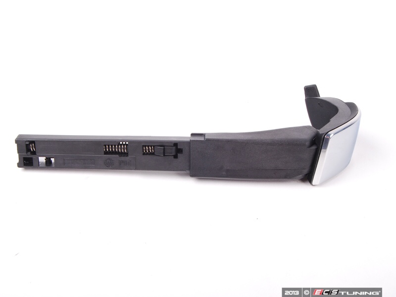

    Rispolvero il 3D della mia Bibì perchè anche a lei si è rotto il porgicintura lato guida dopo anni di onorato servizio.
    Chiamo all'appello gli amici @MB7 @Michele G. @Fast01 [MENTION=29707]coupè passion[/MENTION] per avere info in merito al codice della parte da ordinare, ringraziando in anticipo :razz:

    Presente Ale :biggrin: sostituito quello lato passegero e sistemato quello lato guida in quanto mi perdeva la cintura ](*,) fatto tutto in casa con l'aiuto di un mio amico per lo smontaggio degli interni :wink: tra altro ci si riesce anche da soli con un po di pazienza.
    http://www.realoem.com/bmw/it/showparts?id=KK71-EUR-10-2010-E92N-BMW-330d&diagId=72_0572
    Se devi sostiuire tutto il braccio il pezzo è il 14 altrimenti se fa fatica a prenderti la cintura ed è solo il braccetto finale il pezzo è il 16, generalmente si cambia tutto il braccio purtroppo #-o

    Dovrebbero essere questi due pezzi:
    - 72117330781 Porgicintura manuale sx
    - 72117330782 Porticintura manuale dx
    Prezzo in Bmw circa 50,00 € cad. se non ricordo male

    Ciao Matteo ma il codice si riferisce a tutto il braccio? Perchè ho quello lato passeggero rotto completamente...
    Mi perdevano entrambi la cintura, solo che quello lato guida solo riuscito a sistemarlo agendo sulla molla, quello passeggero sono stato meno capace... l'ho spezzato :D /emoticons/biggrin@2x.png 2x" width="20" height="20" />

    È solo la parte finale, quello della foto sopra.
    Se vai in Bmw ti fanno sostituire tutto il braccio ad un prezzo molto più alto..
