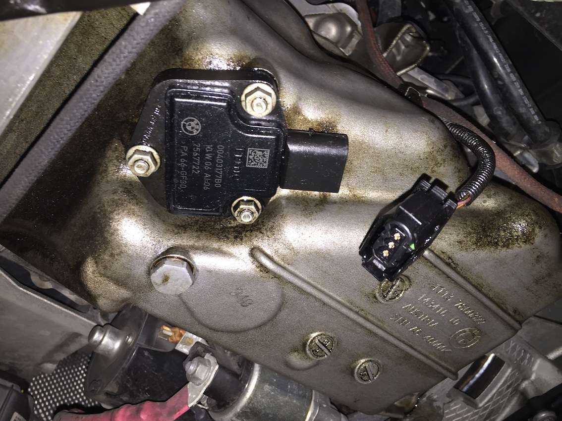

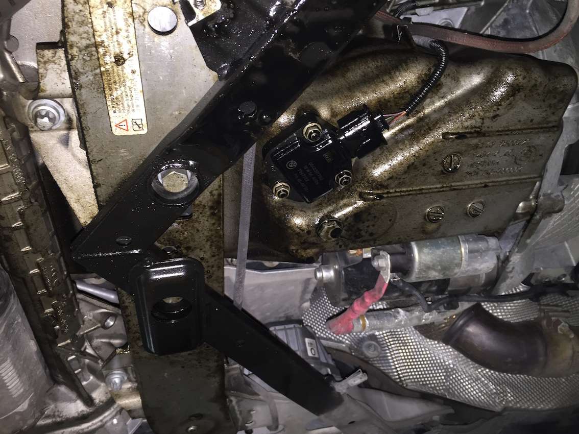

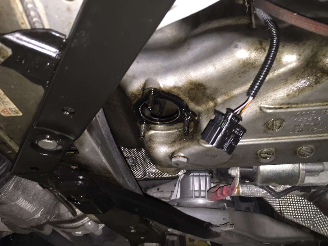

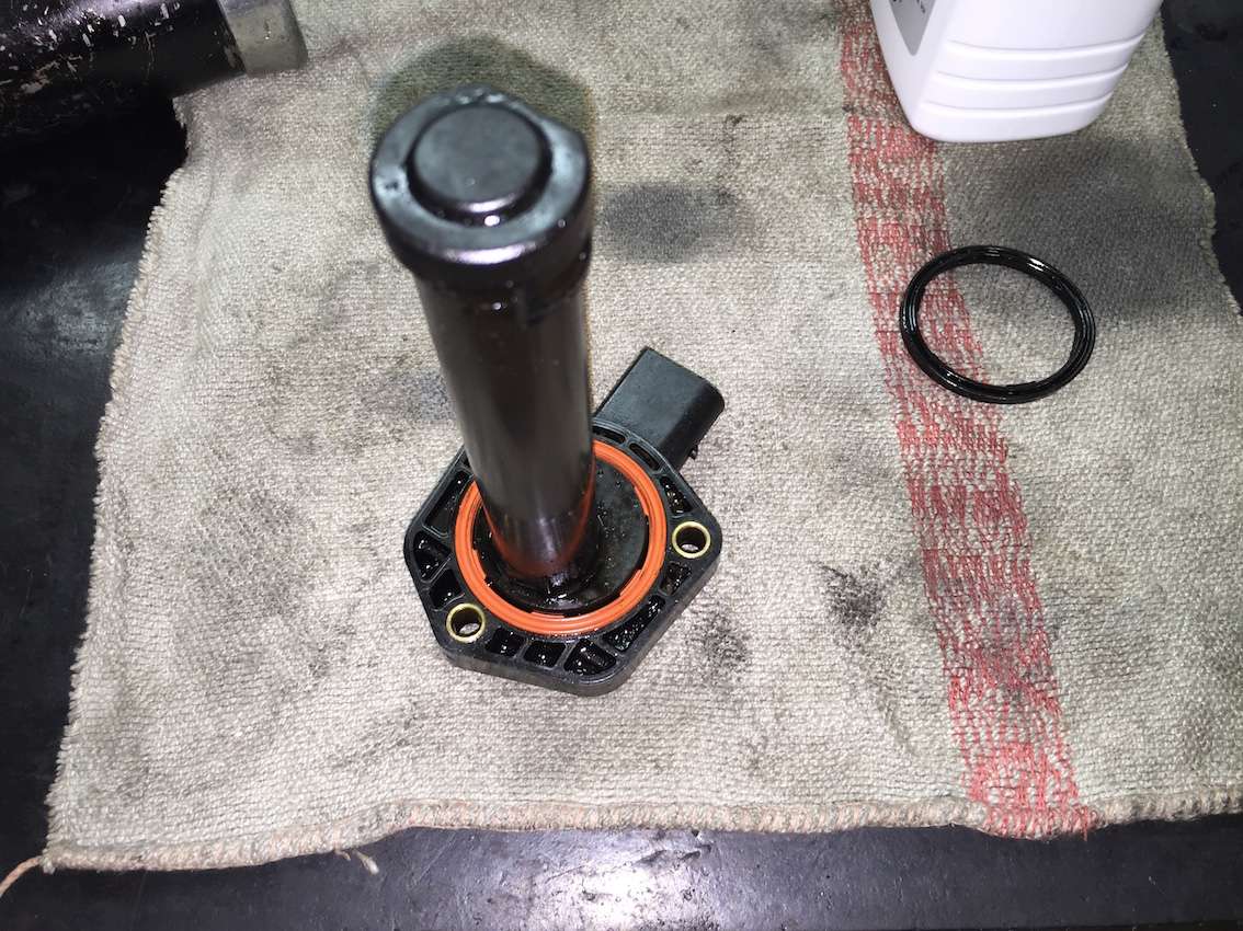

    Qui invece alcune foto della sostituzione della guarnizione del sensore olio del motore che perdeva leggermente.
    Tutto imbrattato:
    Smontaggio sensore:
    Sostituzione guarnizione:

    bellissimo reportage

    Grandissimo sniper.. Ottimo servizio fotografico ;) /emoticons/wink@2x.png 2x" width="20" height="20" /> La senti più fluida adesso o non è cambiato nulla ?

    ottima illustrazione.

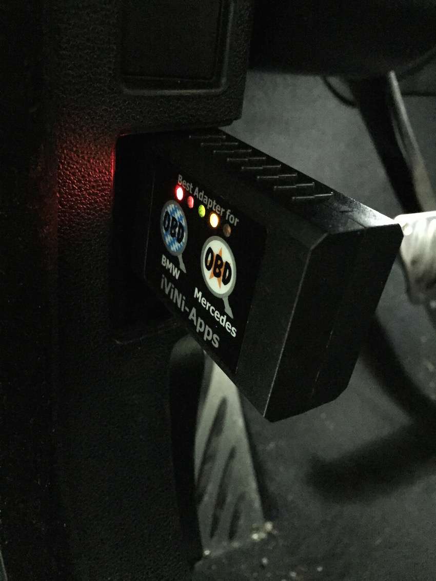

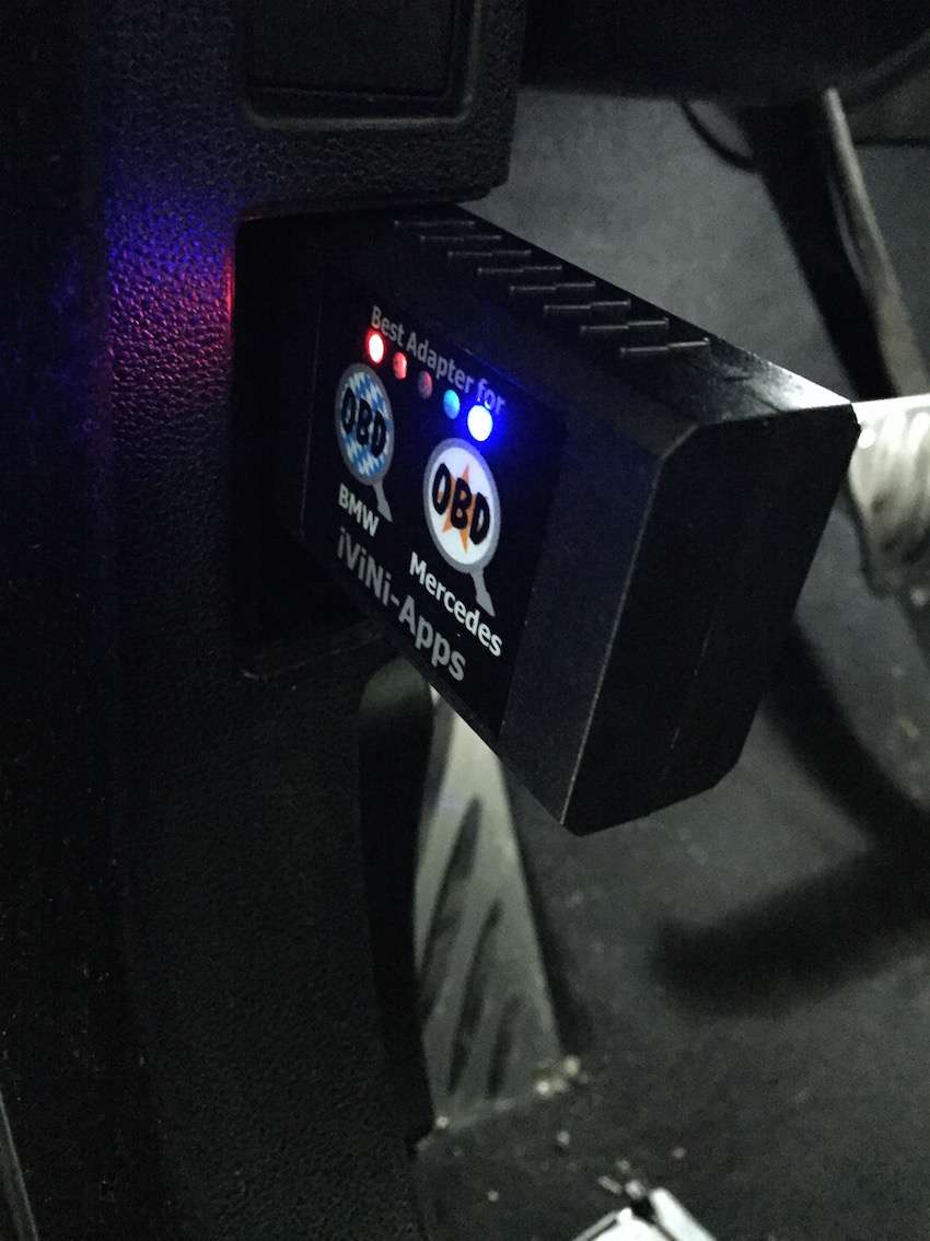

    Dopo aver ritirato Bibì dalla conce per i lavori fatti (tutti alla perfezione), mi sono chiuso in box ed ho iniziato a smanettare con le codifiche!
    Ne ho provate di ogni e adesso sembra una giostra psichedelica! ^_^ /emoticons/happy@2x.png 2x" width="20" height="20" />

    Che hai codificato???
  13. SniperBMW
    22.538
    1.352
    30 Luglio 2007
    7.276.468
    :redface:
    di tutto e di più:
    - si accende tutto quando apro la macchina (fendi, retronebbia, angels, anabbaglianti, frecce laterali anteriori e posteriori, led piccolini dei fari);
    - lampeggia tutto nelle frenate forti (angels, stop, retronebbia, tutte le frecce);
    - ho messo che il cockpit rimane acceso anche di giorno;
    Altre cose le aveva già impostate: tipo il vetro che scende a metà se si preme due volte quando si apre, ecc. ecc.

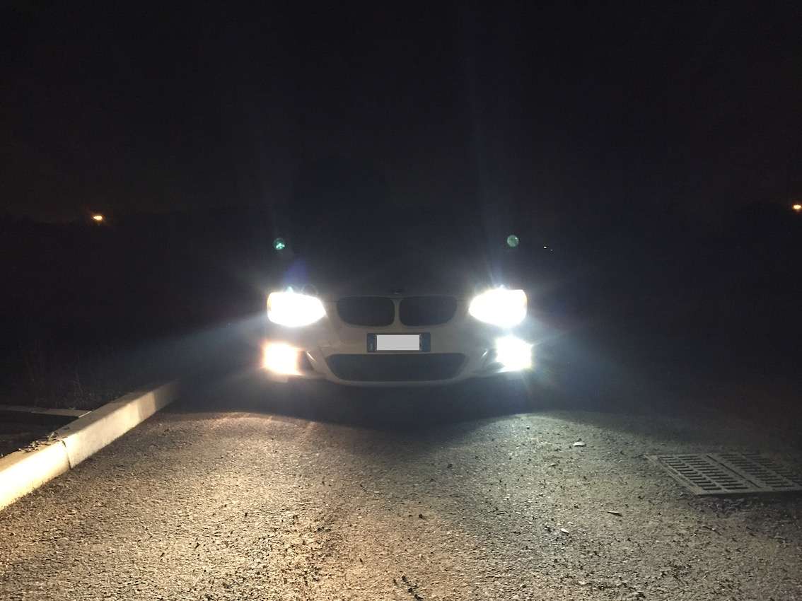

    Il tutto è iniziato per disabilitare il controllo tensione dei fendi per poi installare le nuove lampadine a LED.
    Delusione totale: non fanno una cavolo di luce....
    Non le ho nemmeno messe tutte e due perchè solo con una si vedeva già il risultato.
    Per carità, sono bianchissime e forti, però non sparano luce in avanti come dovrebbero e come vorrei io per l'utilizzo con la nebbia.
    Siccome del bianco non mi importa un granché, ho lasciato le alogene Osram che comunque non sono malaccio come colore ma che però fanno una luce ottima per la nebbia.
    Ecco una fotina fatta male e veloce perchè avevo un freddo cane....
    Quella lato guida è a LED, l'altra è la Osram: la foto non rende ma assicuro che il fascio è inesistente. Addirittura il fascio della Osram superava a sinistra quello della LED... :( /emoticons/sad@2x.png 2x" width="20" height="20" />
    Non sei contento? Ti ho copiato per la prima volta! ^_^ /emoticons/happy@2x.png 2x" width="20" height="20" /> ^_^

    Perchè la luce led non è direzionale, probabilmente.
    E' fortissima, come si vede in foto, ma non ha fascio.
    Sono uguali alle tue quindi è la stessa cosa che vedi tu
    Non illuminando a dovere la strada, non mi garbano perchè quando c'è nebbia vera (anche se un giorno all'anno) occorre che illuminino per bene il bordo della strada e la riga di mezzaria. Quelle a LED così come le Nokia non lo fanno.
