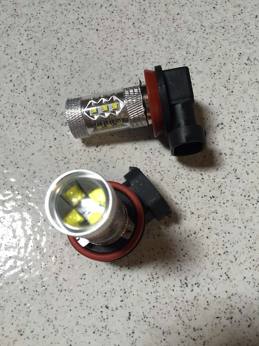

    E' arrivato adesso il postino con un pacchettino con dentro queste! \\:D/
    Ora devo proprio smanettare con le codifiche!!:multi:

  15. nathan180
    2.725
    183
    16 Aprile 2007
    13.279.319
    Prima le devi montare e me pare che non sia proprio semplice semplice. :wink:
  16. SniperBMW
    22.538
    1.352
    30 Luglio 2007
    7.276.468
    Ne ho già cambiate tre tipi ;) /emoticons/wink@2x.png 2x" width="20" height="20" />
  17. nathan180
    2.725
    183
    16 Aprile 2007
    13.279.319
    ma allora sei attrezzatissimo! Cric pneumatico, pistola pneumatica, chiave dinamometrica...... :wink:
  18. SniperBMW
    22.538
    1.352
    30 Luglio 2007
    7.276.468
    Ma noooo!
    Sterzo tutto da una parte e con un chiave si svitano tre viti del parafango interno partendo dal basso: con una mano si tiene aperto e con l'altra si entra e si lavora ;) /emoticons/wink@2x.png 2x" width="20" height="20" />
    Cinque minuti per lampadina ed è fatto ;) /emoticons/wink@2x.png 2x" width="20" height="20" />

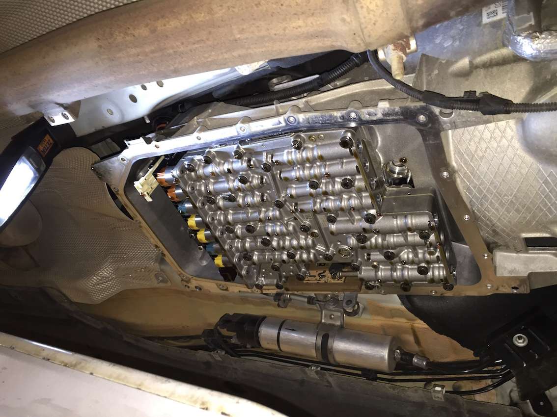

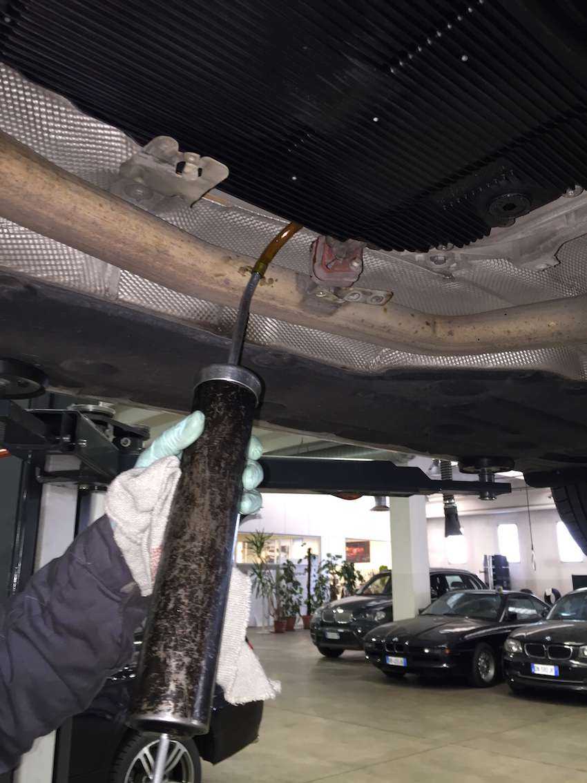

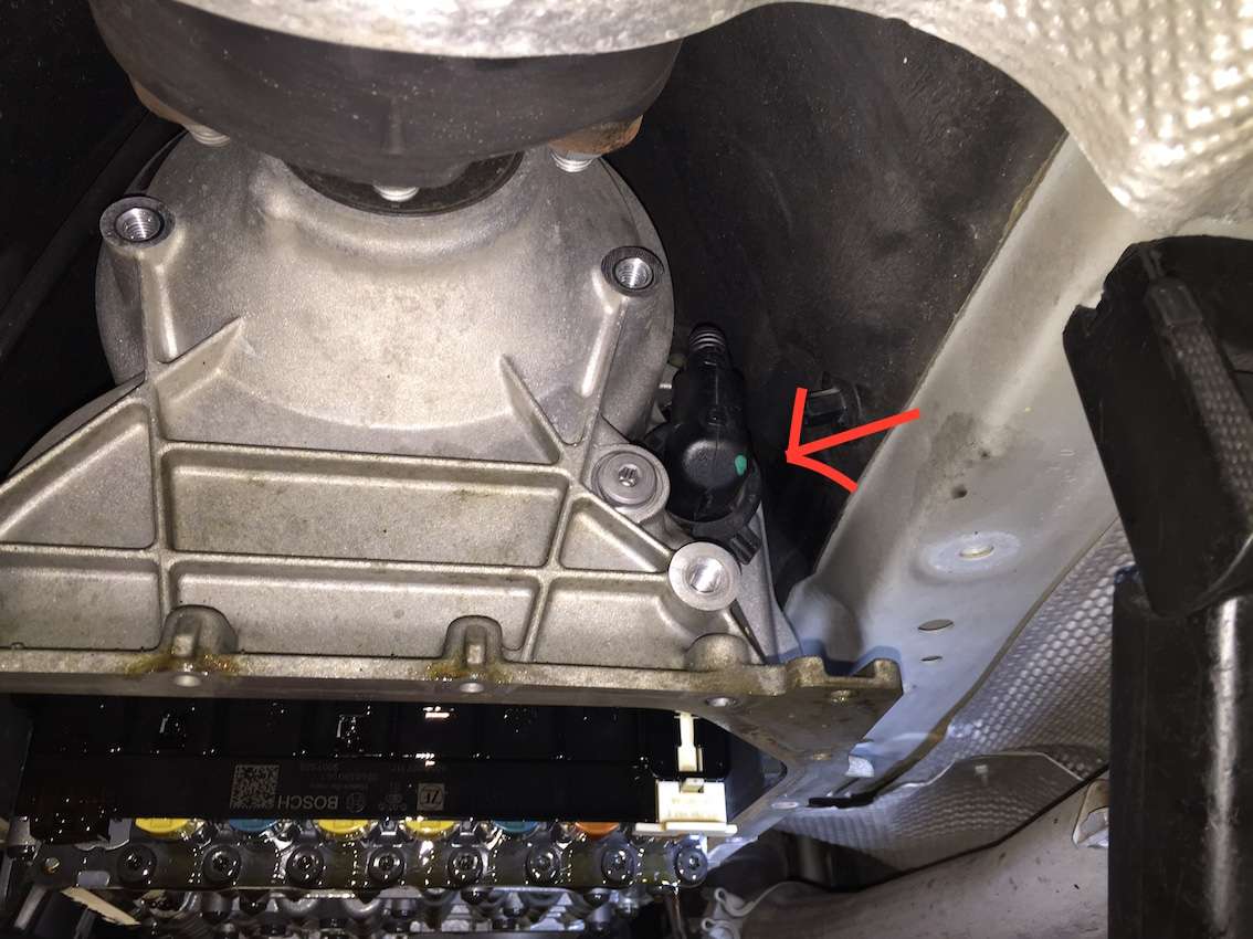

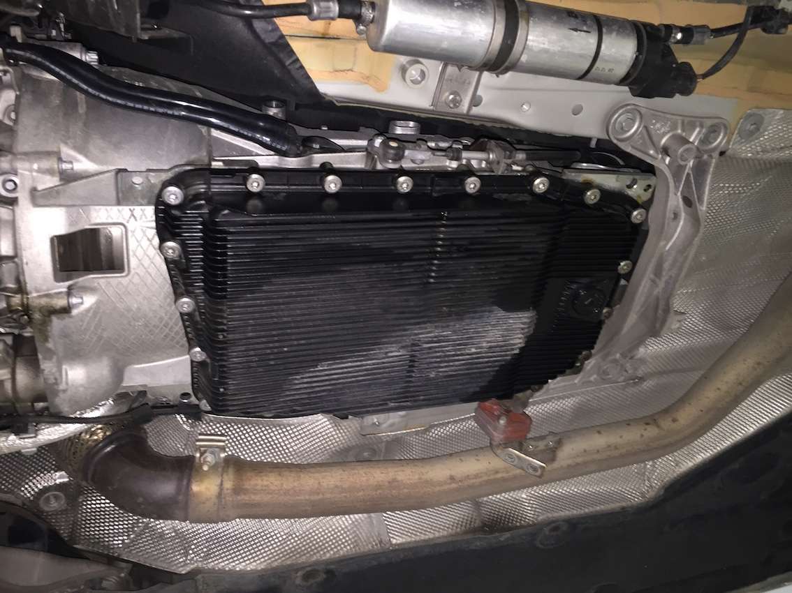

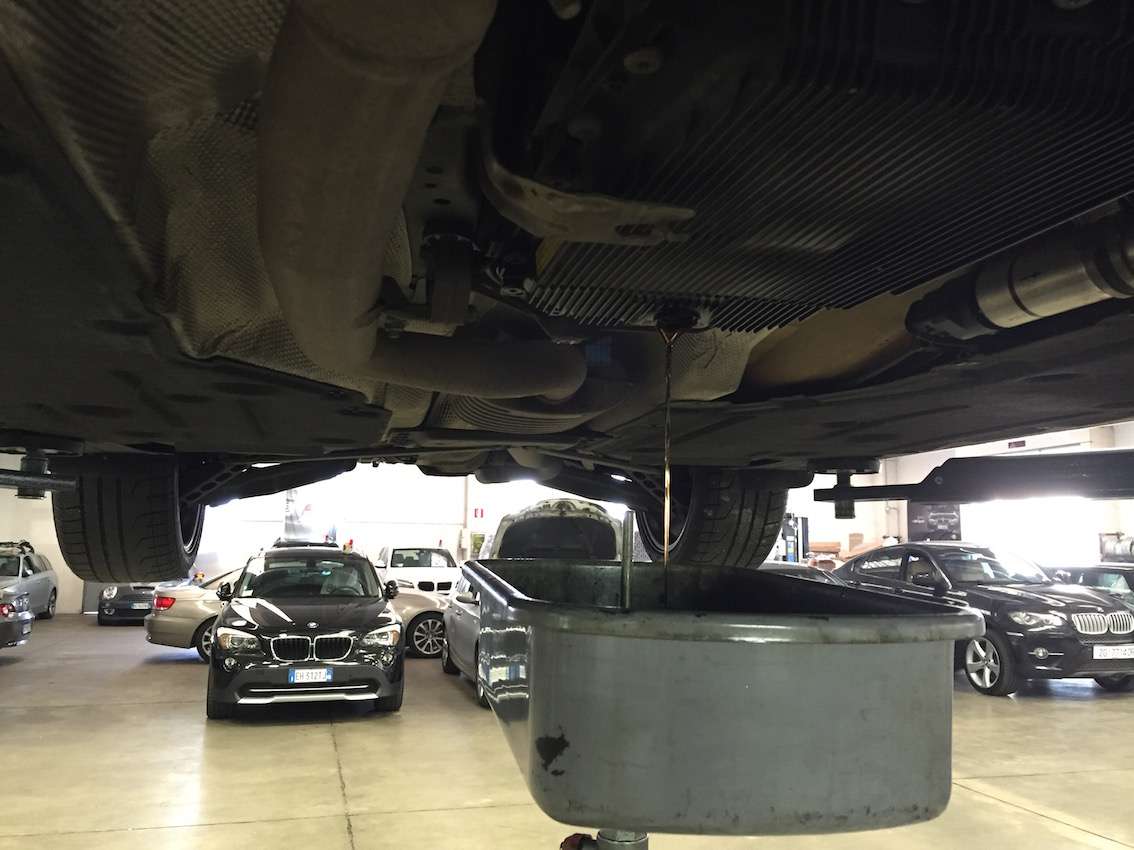

    Oggi ho finalmente portato la mia Bibì per:
    - manutenzione cambio automatico
    - sostituzione guarnizione sensore olio motore
    - sostituzione guarnizioni Intercooler
    Essendo "autorizzato" ad entrare e rimanere in officina, ho fatto un po' di foto. ;) /emoticons/wink@2x.png 2x" width="20" height="20" />

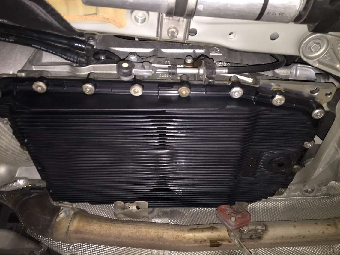

    Cambio visto da sotto ( è sporco di olio per via della perdita della guarnizione del sensore olio motore)
    Svuotamento del cambio dal suo olio che verrà sostituito

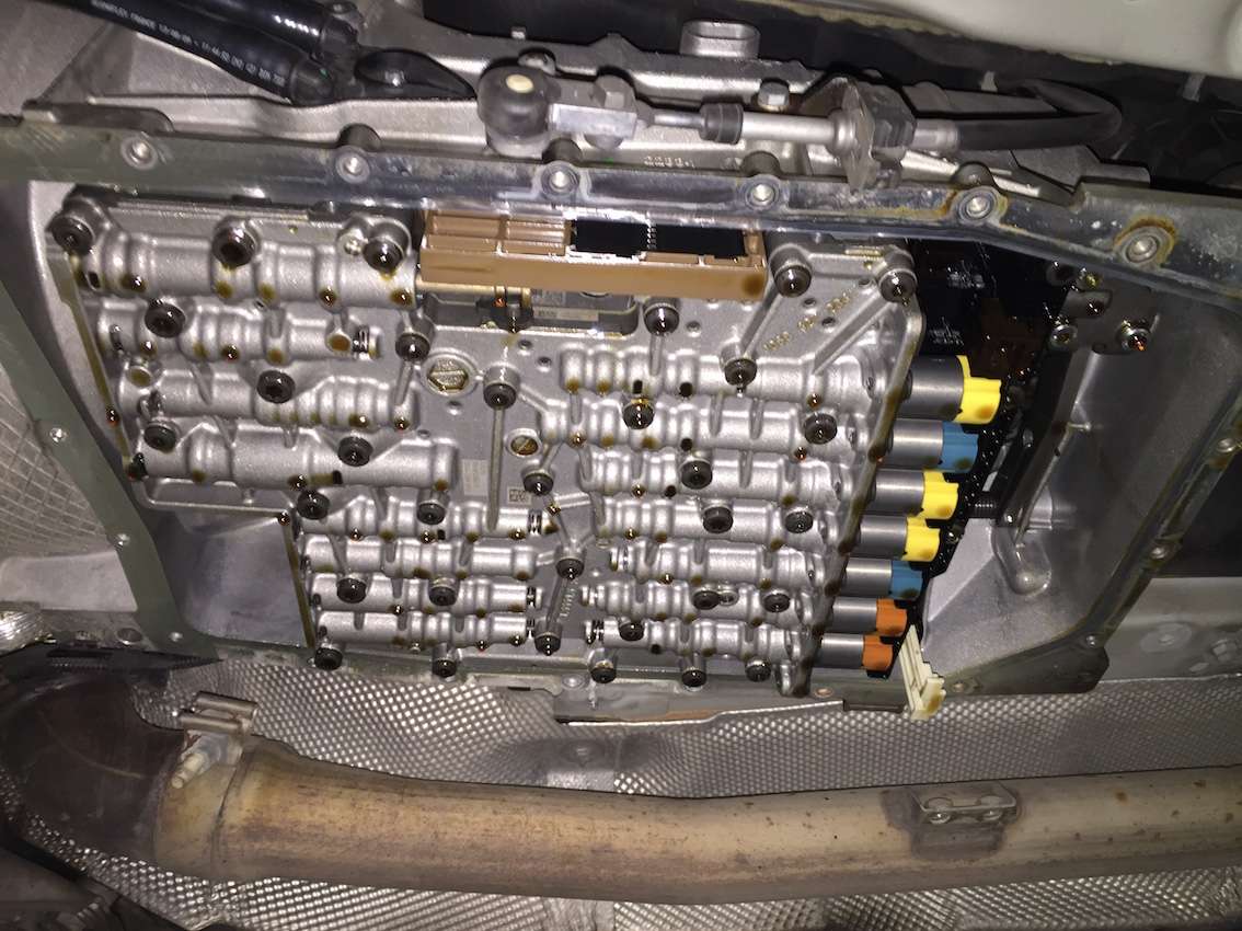

    "Meccatronica"

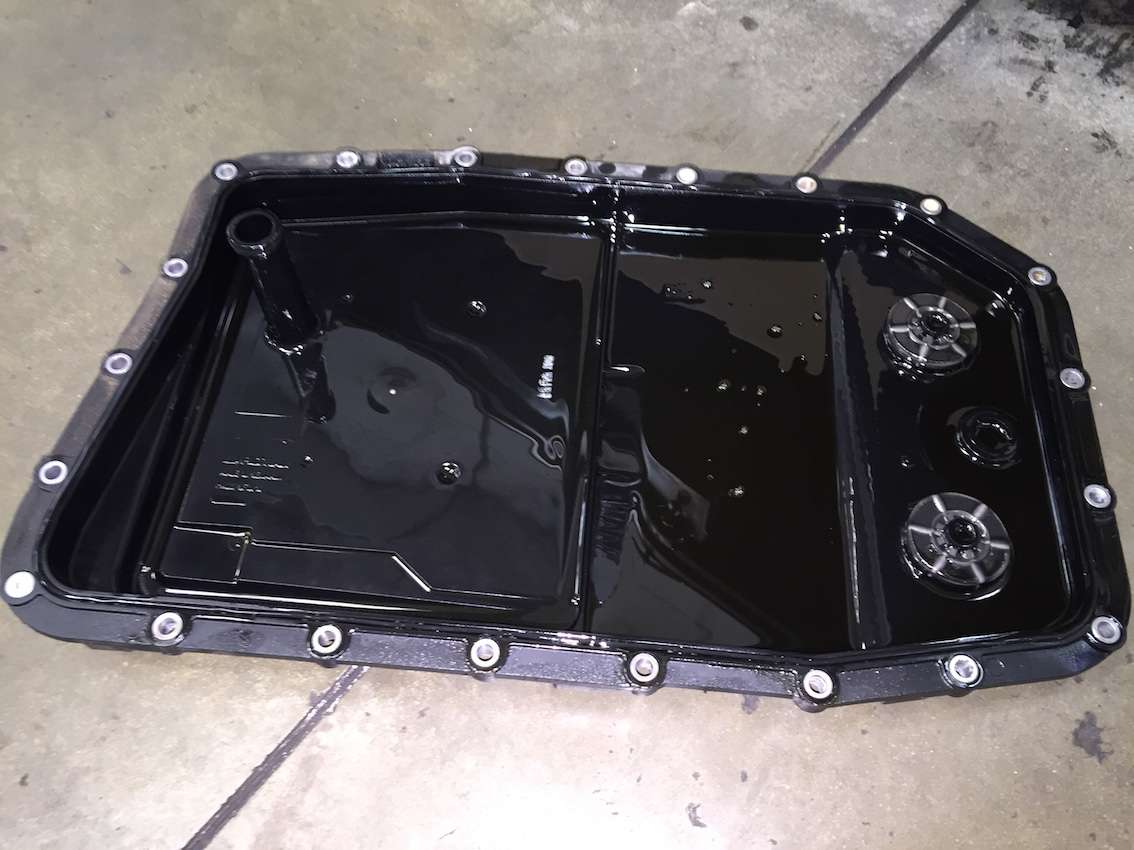

    Coperchio vecchio che viene sostituito.
    I due cerchietti sono due calamite che servono per attirare i residui dell'usura del cambio affinchè non rimangano dentro.

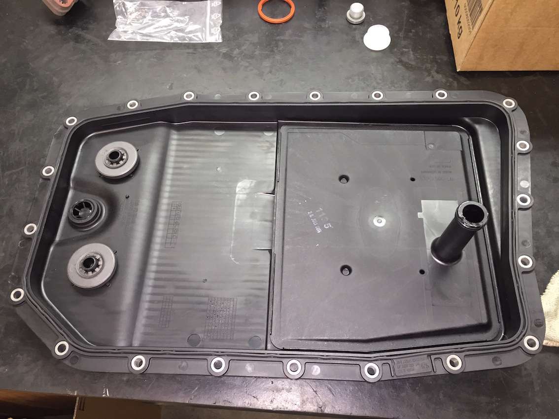

    Coperchio nuovo

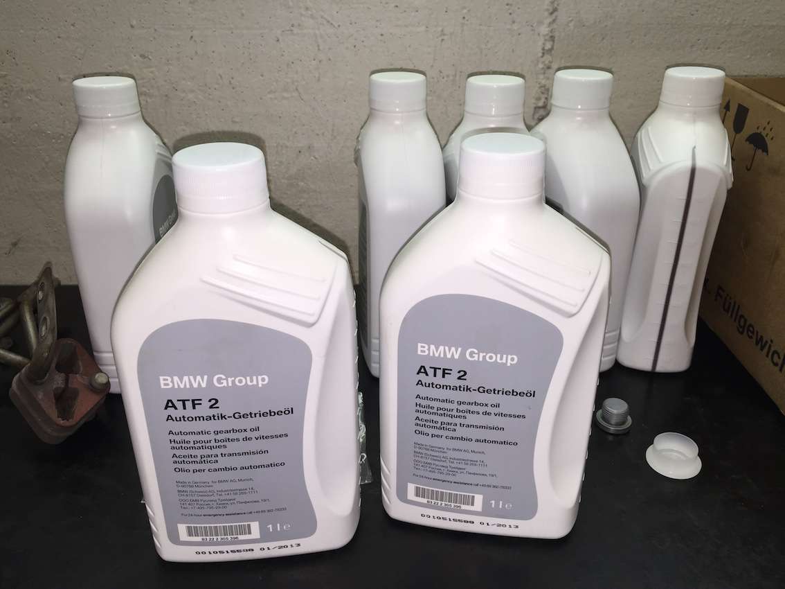

    Olio nuovo
    Procedura riempimento cambio con olio nuovo
