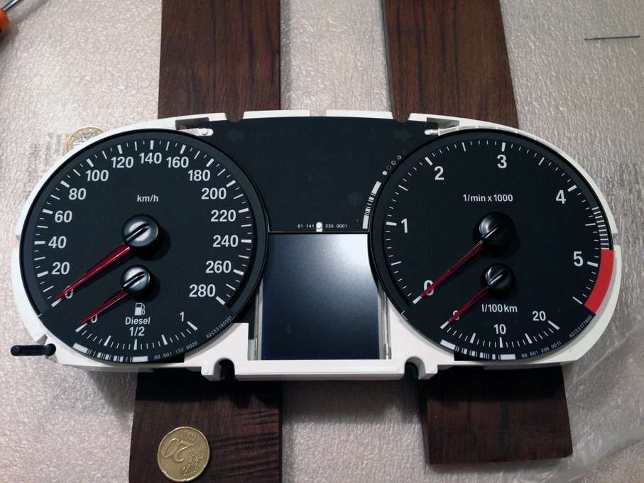

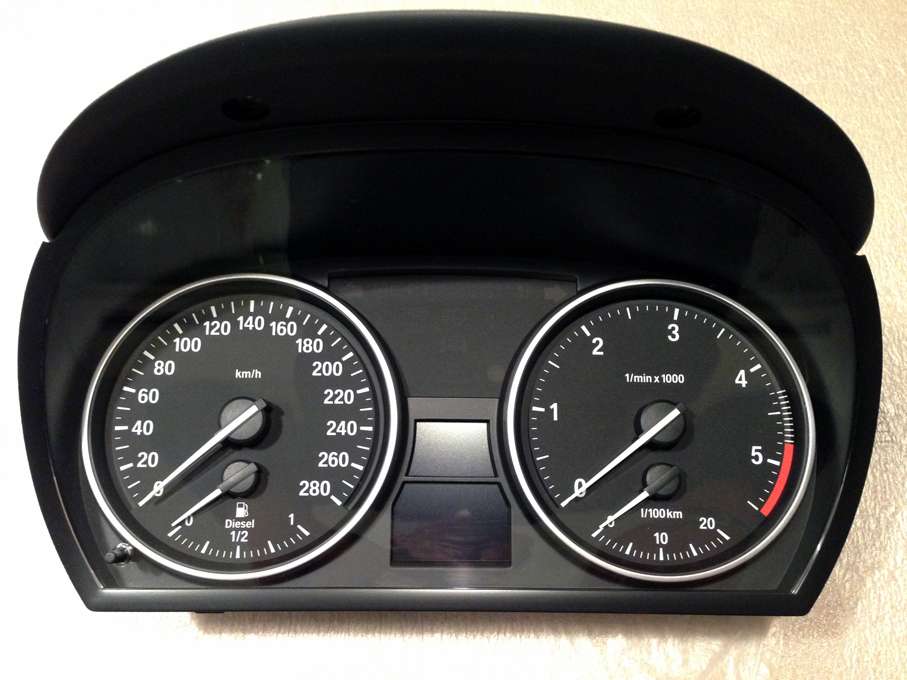

    Questa sera ho finalmente ripreso in mano il cockpit termiando i lavori lasciati a metà! :multi:
    Il risutlato è alquanto soddisfacente anche perchè ho fatto tutto da solo per la prima volta: non nascondo che ho sudato sette camicie per la tensione :fear

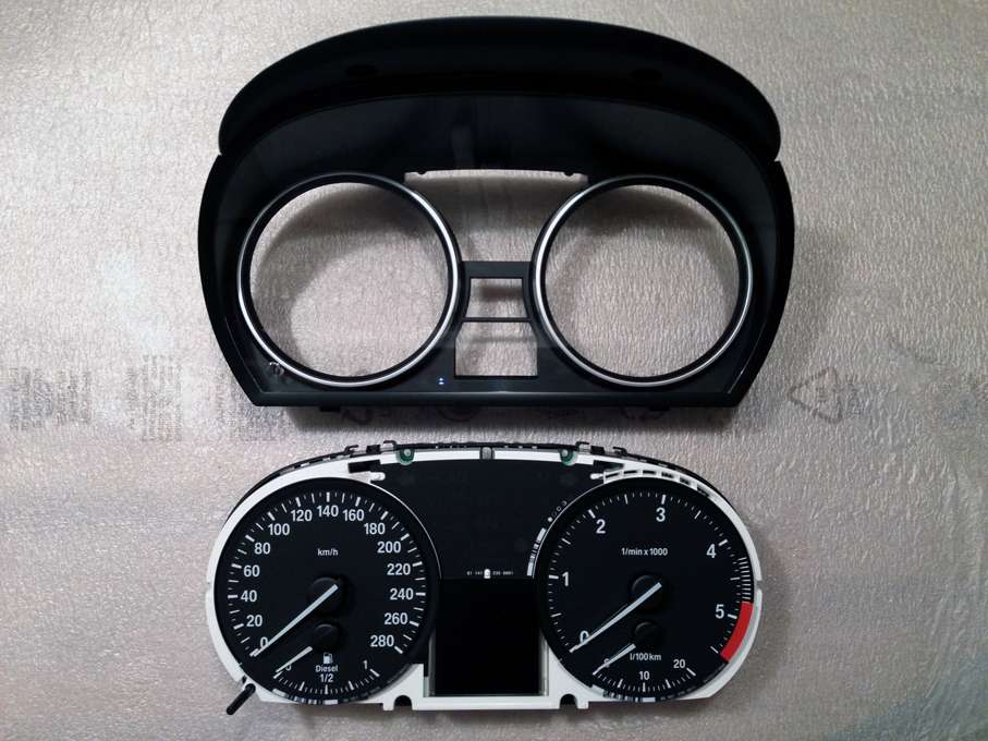

    Dopo aver smontato il tacho dal cruscotto ho disassemblato lo stesso

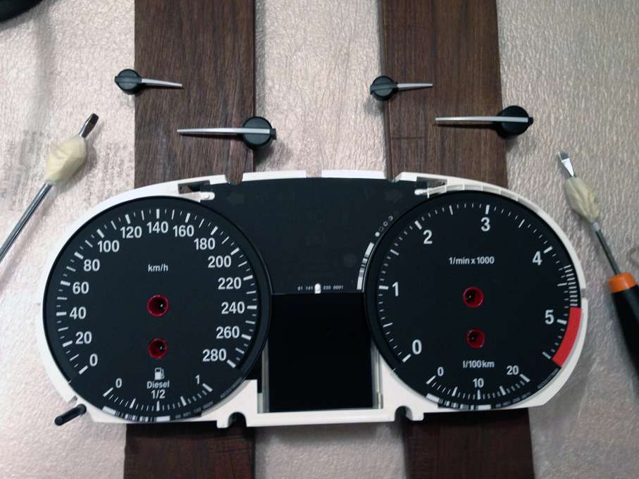

    Per un migliore piano d'appoggio per non rovinare la parte sotto, ho messo due listelli in legno spessi un centimetro sul quale ho appoggiato il tacho per lavorarlo.
    In prossimità dei motorini ho interposto delle monete per far sì che l'appoggio fosse duro evitando il più possibile lo "sfondamento" dei perni.
    Copiando il "sistema" usato da chi aveva iniziato i lavori, ho estratto le lancette OEM: un parto di tre gemelli sarebbe stato meno traumatico....

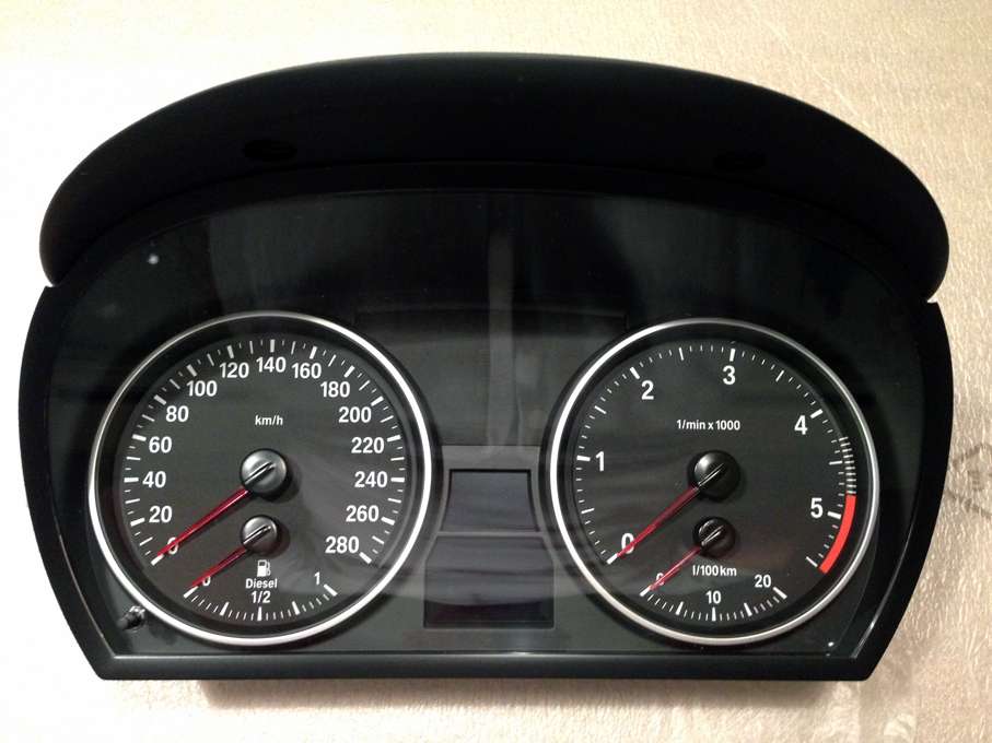

    Dopo aver allargato i buchini delle lancette by Bimmian, con pazienza e per svarite volte prima di metterle al posto giusto, le ho installate sul tacho.
    Ho poi rimontato tutto senza alcun problema: èveramente una cavolata ;) /emoticons/wink@2x.png 2x" width="20" height="20" />

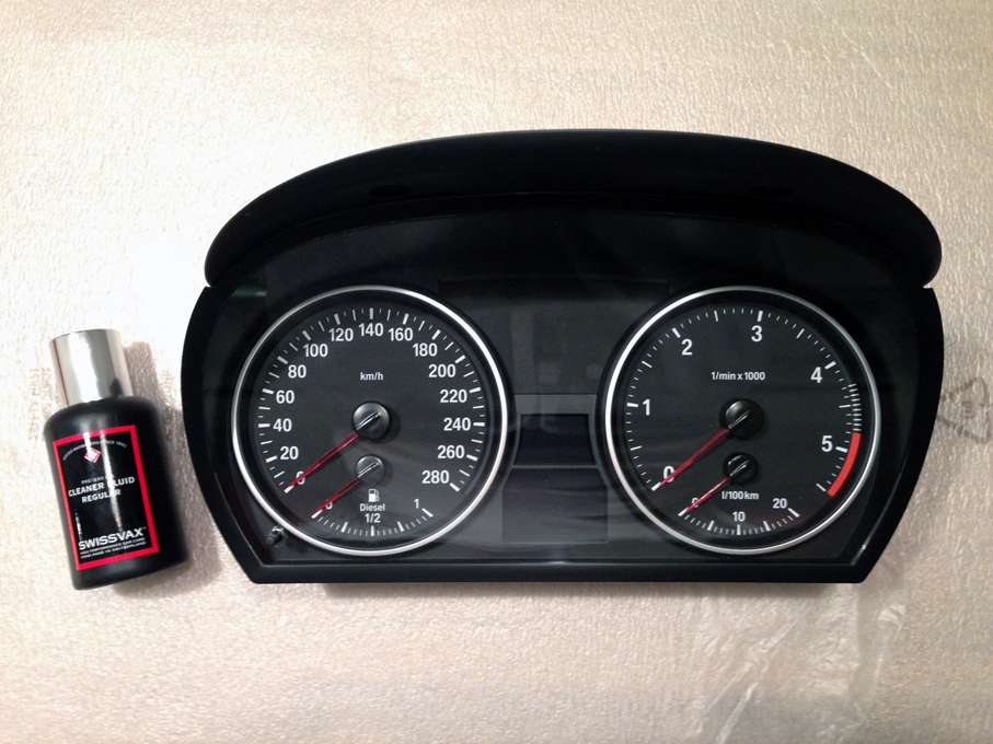

    Siccome c'erano degli sfrisi sul vetro del tacho, ho provveduto ad una lucidatura con il Cleaner Fluid Regular della Swissvax (lo stesso che uso sulla carrozzeria e sulle plastiche esterne di Bibì)
    Ora è meglio che nuovo :multi:
    Ed ecco il soddisfacente risultato! :sbav:

    Ale hai la precisione di un chirurgo ;) /emoticons/wink@2x.png 2x" width="20" height="20" /> e quando dici di aver sudato 7 camice ti capisco benissimo :D /emoticons/biggrin@2x.png 2x" width="20" height="20" />
    La luce rosso sembra perfetta con il metodo "GatasmaltoGhei" :D /emoticons/biggrin@2x.png 2x" width="20" height="20" /> vero?
    Quanto hai spinto giù le lancette? Hai usato uno spessore?
    La parte "divertente" di questo lavoro è quando le lancette si spostano dalla posizione corretta, per rimetterli in linea la prima volta.. ho dovuto usare i due nuovi santi :D /emoticons/biggrin@2x.png 2x" width="20" height="20" />

    Grazie Giu! Euna delle mie prerogative l'essere preciso e certosino: sono abituato in ambito armi dove faccio tutto da solo da sempre, e anche se può non sembrarlo, essere "armaiolo" è come essere un orafo gioielliere orologiaio. Ti dovrei far vedere un'arma smontata ed il lavoro che c'è per lucidare i piani di scatto del grilletto/cane (gruppo di scatto). Si lavora quasi a micron......
    Come spessore per l'inserimento delle lancette fino in fondo ho piegato un foglio A4 da 80 grammi in 4, facendo poi il classico taglio per farlo passare sotto nella zona del perno.
    Di santi, oltre ai nuovi, ho chiamato in causa anche quelli stranieri!! Le avrò tolte e rimesse dieci volte! ^_^ /emoticons/happy@2x.png 2x" width="20" height="20" />^_^ ^_^ /emoticons/happy@2x.png 2x" width="20" height="20" />
    Per quasi tutta la corsa fino in fondo riuscivo a mantenerle in posizione: quando poi premevo per l'ultimo spazio (più duro) si spostavano sempre di quel poco che inficiava la precisione che volevo ](*,)

    del tacho ho una brutta esperienza io, ma poi ho capito come fare ed il trucco e ora potrei farlo 100volte.
    anche tu hai lasciato lucide le "capocchie" delle lancette
