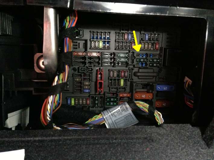

    Oggi sono stato in conce per il problema al sedile paralizzato: è inutile che vi dica cosa aveva perchè non ci credereste come non ci credo io......:confused2:mumble

    Però mi devi promettere di credere a tutto quello che ti dirò a seguito di eventuali altre tue successive domande.....

    Sentiamo...

    Fondamentalmente mi hanno detto che mancava il fusibile. Ma ciò risulta impossibile perchè ho mosso il sedile fino al giorno prima (....ora aggiungo -> forse qualche giorno prima......).
    A parte il passare da deficEnte agli occhi della conce, di Joh e di tutti coloro che hanno saputo di questo guaio, non mi capacitavo di questa cosa fino a qualche minuto fa.
    Riguardando le foto che feci in occasione del problema sorto per il non funzionamento dei led, mi sono accorto che oltre a mancare il fusibile n° 46 (sedile guida), ce n'è uno in più nel posto n° 42 (mi sono accorto perchè deve essere da 40 e non da 30....).
    Quindi svelato l'arcano: ho sbagliato io a riposizionare il fusibile quando li ho controllati tutti per i led. :redface::redface::redface::redface::redface:
    Evidentemente dopo quel controllo non ho mai mosso il sedile e solo dopo qualche giorno ce ne siamo accorti da Joh.
    Adesso prendo un martello e mi pesto le mani da solo......:colionmartel:

    Diciamo che è sconveniente farti arrabbiare >:>
    Strana sta cosa comunque

    Adesso devo togliere il fusibile in più e lasciare il posto 42 vuoto come prima.

    Non è il forum, anzi!! Sono io rimbambito!
    Pensado alla stupidata che ho fatto mi è gelato il sangue perchè nella disattenzione ho avuto fortuna: non immagino cosa sarebbe successo se avessi mischiato altri fusibili con funzioni più importanti.
