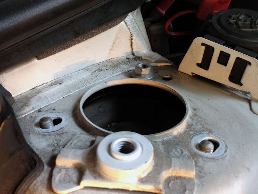

    Oggi sono stato dal nuovo gommista per convergenza e tutto l'ambardam: lavoro esemplare!
    Il ragazzo, come avevo già avuto modo di sondare, è veramente preparato e preciso!
    Gli ho chiesto se mi poteva fare il lavoro di eliminare i perni di centraggio e con molta pazienza ci è riuscito.
    Ha poi sistemato tutti i valori che erano competamente sballati dalla precedente lavorazione del mio ex gommista....
    Le mie sensazioni di guida imprecisa sono state confermate dai numeri rilevati: ora invece è a posto e mi sembra di guidare un'altra macchina!!
    Sono stra felice all'ennesima potenza!!

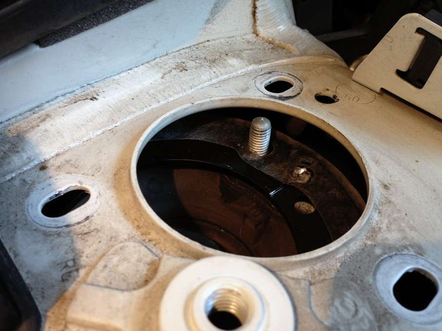

    Fasi dell'eliminazione dei perni: siccome erano durissimi da svitare e non si riusciva, ha dapprima bucato il perno col trapano per poi farlo saltare via con uno scalpello.
    Mentre si operava, abbiamo notato una sorta di spessore, di circa 3 mm., che non pensavo ci fosse: quando metterò l'assetto, forse, lo farò togliere ;) /emoticons/wink@2x.png 2x" width="20" height="20" />
    I camber ho definitivamente deciso di non metterli perchè già eliminando i perni ho guadagnato un qualcosina.

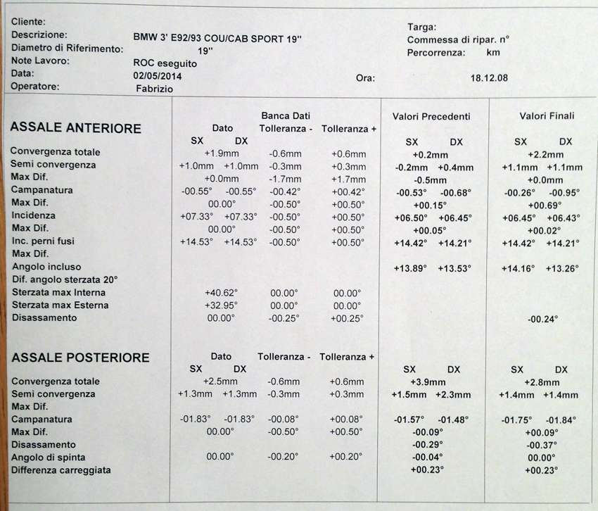

    Questa è la stampata del lavoro: notare prima come era..... pazzesco.....

  7. Filippo83
    4.755
    145
    24 Aprile 2013
    156.036
    Ormai Fabrizio si sta specializzando in assetti BMW! :D /emoticons/biggrin@2x.png 2x" width="20" height="20" />
    Comunque non puoi tener contro del "prima->dopo" riportato sulla stampa, riferendoti al fatto che avevi valori sballati, poiché il "prima" è riferito a dopo che ti ha eliminato il perno di centraggio, quindi è ovviamente sballato! :wink:
    Forse sono stato poco chiaro... :-k
  8. SniperBMW
    22.538
    1.352
    30 Luglio 2007
    7.276.468
    Sei stato chiarissimo Fil, però io mi irferivo maggiormente al posteriore.
    Nella guida la sentivo strana sia in accelerazioni violente sia nelle curve strette a sinistra. Ora invece è perfetta.
    PS: tu dici che se faccio togliere quello spessore nero che si intravede, faccio un danno: mi ha detto che tu l'avevi mentre [MENTION=48318]gianluca_1986[/MENTION] no.....:-k

  9. Filippo83
    4.755
    145
    24 Aprile 2013
    156.036
    Non avevo guardato il posteriore.
    Gli spessori li avevo e li ho fatti togliere, non servono ad un tubo!

    Dunque:
    - dopo aver tolto i perni devi solo poi spingere tutto l'ambaradam verso il centro (vedi fori ad asola), poi riavvitare i tre dadi ed il gioco è fatto.
    - per togliere lo spessore bisogna smontare tutto: ruota, mozzo e tutte le cianfrusaglie in modo da poter sfilare tutto l'ammo e poi togliere lo spessore (stesso procedimento che si fa per montare i camber). Non l'abbiamo fatto sulla mia Bibì prima di tutto perchè non sapevo se si potevano togliere e poi perchè non c'era tempo. Solo per il lavoro che abbiamo fatto sono stato in officina dalle 14:15 alle 18:15: non ci sarebbe stato tempo. Dopo aver tolto i perni sono andato a fare un giro per far assestare la macchina e poi abbiamo continuato con il lavoro: rimettere i valori ad hoc ci è voluto parecchio perchè quei cavolo di bulloni/dadi da regolare sono la cosa più bastarda che abbia mai visto. Ne muovi uno e si muove anche l'altro (convergenza e campanatura) e per metterli giusti occorre pazienza e delicatezza.
    - in merito ai valori, se vedi il foglio che ho postato, sulla sinistra (non in neretto) ci sono i dati consigliati dalla casa (BMW) e le relative tolleranze. Io ho voluto rimanere in tali tolleranze come ho sempre fatto fare anche al mio ex gommista anche se nelle ultime lavorazioni di quest'ultimo deve essere successo qualcosa di strano perchè la macchina non era a posto. Ora invece è perfetta.
    - all'ultima domanda non so rispondere: so che è così e quindi da sempre faccio così, ma non mi sono mai chiesto il perchè....:redface:

  14. Filippo83
    4.755
    145
    24 Aprile 2013
    156.036
    Se vuoi spiego io pubblicamente, così è utile per tutti. :wink:
    - Tolto il perno bisogna mandare in battuta (verso il motore), la testa dell'ammortizzatore e poi stringere i dadi. In questo modo si guadagna qualcosina in campanatura anteriore. Per qualche ragione a me ignota il valore DX è sempre mezzo grado (circa mezzo grado) inferiore rispetto a quello di SX... Ma meglio così che viceversa!
    - Tolto lo spessore l'auto si abbassa, saranno 5mm a dir tanto. L'utilità di tale spessore a me è ignota!
    - Di solito si seguono i valori imposti da BMW, ma alcuni tendono a farla più tendente allo Zero. Bisogna vedere se poi ne percepisco le differenze.
    - Più che altro dopo un po' che si è stabilizzato il gruppo ammortizzatore/molla, poiché quando l'auto viene sollevata il gruppo si estende e ci vuole qualche km per farlo assestare di nuovo a dovere.
