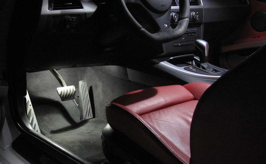

    Poi mi sono dedicato a quei maledetti LED che mi hanno fatto tirare giù il resto dei santi del calendario...... ](*,)
    Non riuscivo a chiudere bene il contenitore del led vano piedi lato guida perchè toccava dentro: alla fine con le "buone maniere" ci sono riuscito.
    Per cambiare quelle della plafoniera ho lavorato come ho imparato qui levando solo il vetrino ed i circolini neri: poi però non riuscivo più a rimontare il tutto perchè ero troppo delicato per paura di rompere qualcosa. Anche qui, con le buone maniere alla fine ci sono riuscito.
    Giudizio finale: mi piacciono di più gli Xenovision perchè sono più forti e meno azzurri.
    Le foto comparative le ho fatte solo per le luci vano piedi anteriori, altrimenti stavo giù fino a domani mattina.
    La prima è con le alogene originali, la seconda con il LED Lampa e la terza con il LED Xenovision.
    Non badate al resto delle luci perchè erano ancora le Lampa, avendo appunto iniziato dal vano piedi.

    Belli i led interni.. ma sono costosi come su bimmian?
  12. Feddy
    Feddy Secondo Pilota
    827
    31
    5 Novembre 2013
    13.969
    BMW 320d e92
    69€ + sped. su Xenovision

    Ma tu quali hai messo nelle porte? Io ho messo quelle uguali alle plafoniere, tanto per intenderci.
    Quelle più lunghe, con il doppio dei led sui lati, le ho messe nei vani piedi.
    Tra l'altro, non ho ti detto che ce ne sono due in più di quelle a siluro piccole: anche a te ne sono avanzate due?
