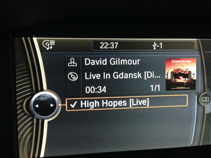

    Era tutta colpa di quel maledetto cavetto a 'Y' che è ignorante!!!![​IMG]

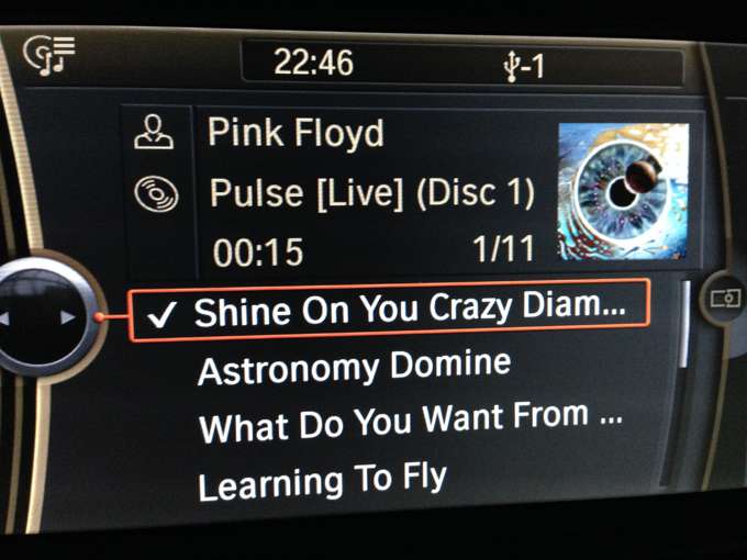

    Appena ho collegato l'iPod Classic sono apparse subito le copertine!!!! [​IMG]

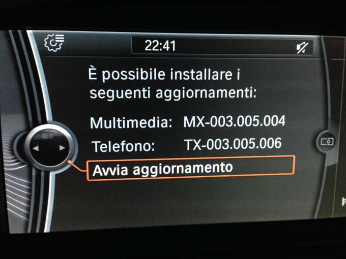

    Ho comunque provato anche ad inserire la chiavetta con l'aggiornamento scaricato dal web e con immensa gioia c'era un aggiornamento disponibile!!!!
    Ora ho le stesse release della gemella!!!!! ;) /emoticons/wink@2x.png 2x" width="20" height="20" />
    GODOOOOOOOO!!!!!!!\\:D/\\:D/\\:D/

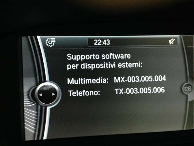

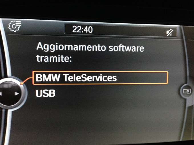

    Appena cambiato cavetto con originale Apple:
    Nuovo Menu' di aggiornamento mai visto prima: sempre avuto solo l'opzione USB. Ora c'è anche l'altra!

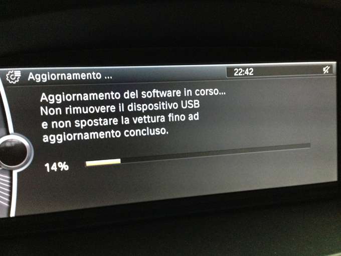

    Inserita chiavetta USB con aggiornametno scaricato da BMW Update:

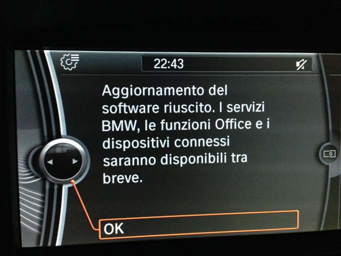

    Nuova videata di aggiornamento in corso: prima di oggi metteva solo la scritta "attendere.....":
    Aggiornamento completato: nuove release come quelle del mio cognatino!!
    Ulteriore prova di visualizzazione delle copertine: si vedono solo con il cavetto originale Apple!
    Ho calpestato e sputato sul cavetto a Y!!! :D /emoticons/biggrin@2x.png 2x" width="20" height="20" />:D:D
