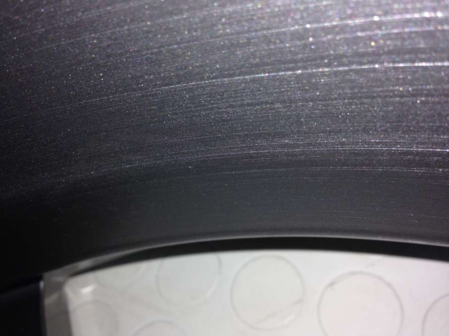

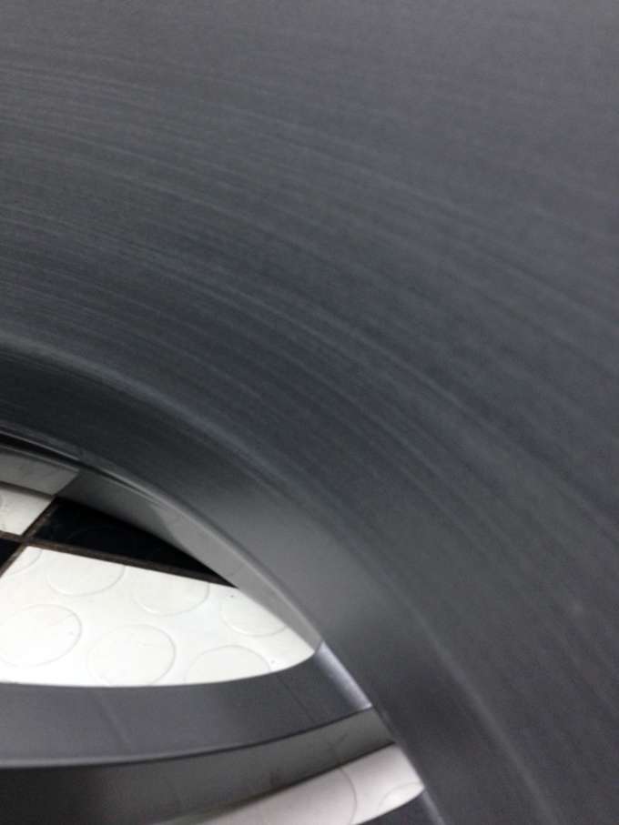

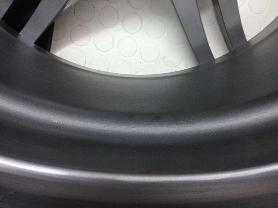

    Dunque, visto che siete più curiosi delle scimmie che ci assalgono quotidianamente, vi racconterò questa mia ennesima vicenda di sphiga.
    Tutti sapete che quando vidi quell'annuncio per quei fantastici cerchi, nuovi, qui vicino a casa mia e con un prezzo favorevolissimo, mi fiondai a prenderli portandoli subito a casa.
    Avete tutti visto le foto che ne dimostravano l'assoluta perfezione estetica, ne certificavano la marca, ecc. ecc. Insomma, tutto sembrava ok.
    .....sembrava e basta, purtroppo......
    Premetto che prima di vedere e poi ritirare quelli che presi, non avevo mai visto dal vivo tali cerchi, né nuovi smontati, né su auto in circolazione.
    Tre o quattro giorni dopo averli ritirati, per pura casualità, poco distante da dove avevo parcheggiato BIBI', vedo una bellissima e92 nera con calzati i magnifici 313. Spinto dalla solita curiosità che tutti noi abbiamo, mi sono avvicinato per scrutare da vicino i cerchi con gomme montate. Mentre li guardo, goduto come pochi pensando che li avevo anche io nel box, mi cade l'occhio nel canale interno notando una luccicanza eccezionale. Il cerchio brillava anche dentro e più lo guardavo più mi si raggelava il sangue perchè non ricordavo che i miei fossero così.
    Immediatamente mi fiondo a casa nel box per guardare i miei cerchi: ebbene, all'interno erano satinati, grezzi.....
    Ne ho subito messo uno nel baule e sono andato in concessionaria per avere un parere: la sentenza fu immediatamente che il cerchio era stato rettificato anche se non presentava saldature o lavorazioni anche perchè il canale interno (la parte che sta dentro la gomma) era perfettamente verniciata e lucida come realmente doveva essere.
    Non contento del parere della conce, mi sono procurato un cerchio 313, montato con gomma estiva, in deposito presso un'altra conce amica.
    Con entrambi i cerchi mi sono recato presso una nota azienda produttrice di cerchi che risiede dietro casa mia e con l'aiuto di una conoscenza interna a quell'azienda, ho avuto l'opportunità di avere la consulenza di un produttore di cerchi.
    Anch'egli sentenziò che il cerchio era stato palesemente rettificato. Mi spiegò per bene come e dove si poteva capire oltre alla diversità dagli altri cerchi. Mi fece vedere i segni della lavorazione, i segni che vengono fatti per misurare le quote, ecc ecc. E come ultima prova lo pesò su una bilancia dimostrando che pesava meno per il materiale asportato (-160 grammi).
    La cosa grave è stata che il gentile signore mi ha praticamente vietato di montare tali cerchi in quanto si sarebbero crepati alla prima buca.....
    Raggiunta la convinzione che ero stato truffato, sono andato dagli amici dell'Arma per avere cosigli su come procedere e così anche da un Avvocato amico. Ho fatto anche un giro sotto i palazzoni di periferia per sapere il costo per "mano d'opera specializzata" (scherzo ovviamente)
    Dopo qualche giorno di pensieri su pensieri su come agire, mi sono deciso nel contattare il venditore.
    Alle 23:30 di due giovedì fa gli ho scritto un whatsapp chiedendo di essere contattato al più presto per un problema importantissimo e pericolosissimo.
    Alle 6:05 della seguente mattina (io ero già sveglio come sempre), mi arriva il suo messaggio di risposta e stupore chiedendo spiegazioni
    Ribadisco immediatamente che era nessario un colloquio a voce e che in qualsiasi momento ero disponibile.
    Dopo cinque minuti mi chiama al telefono.
    Spiegato tutto quello che ho psiegato qui sopra, mi ha chiesto l'IBAN per un immediato bonifico.
    E così ha fatto: alle 9:00 avevo il CRO ed il Martedì successivo l'intero importo era sul mio conto.
    Ho così riportato i cerchi presso il gommista dove li avevo ritirati (lui era lontano per lavoro) e la vicenda si è conclusa.
    Da parte sua c'è stato completo stupore dicendomi che si sarebbe rivalso dove li avava presi lui e che gli dispiaceva un sacco per l'accaduto. Secondo lui, essendo di show room, erano stati rettificati perchè rovinati nel maneggio.
    Se devo essere sincero, non ero sicuro se raccontare questo fatto per più motivi.
    Solo uno mi ha fatto decidere di farlo, ovvero quello di mettere in guardia tutti coloro che sono interessati ai fantastici cerchi 313, qualora si trovassero ancora in circolazione negli annunci dei vari mercatini sul web.
    All'interno i cerchi in questione si presentano così:

    Ma quello fotografato era l'unico col canale interno NON lucido o erano stati tutti rifiniti così?

    Tutti così :( /emoticons/sad@2x.png 2x" width="20" height="20" />
