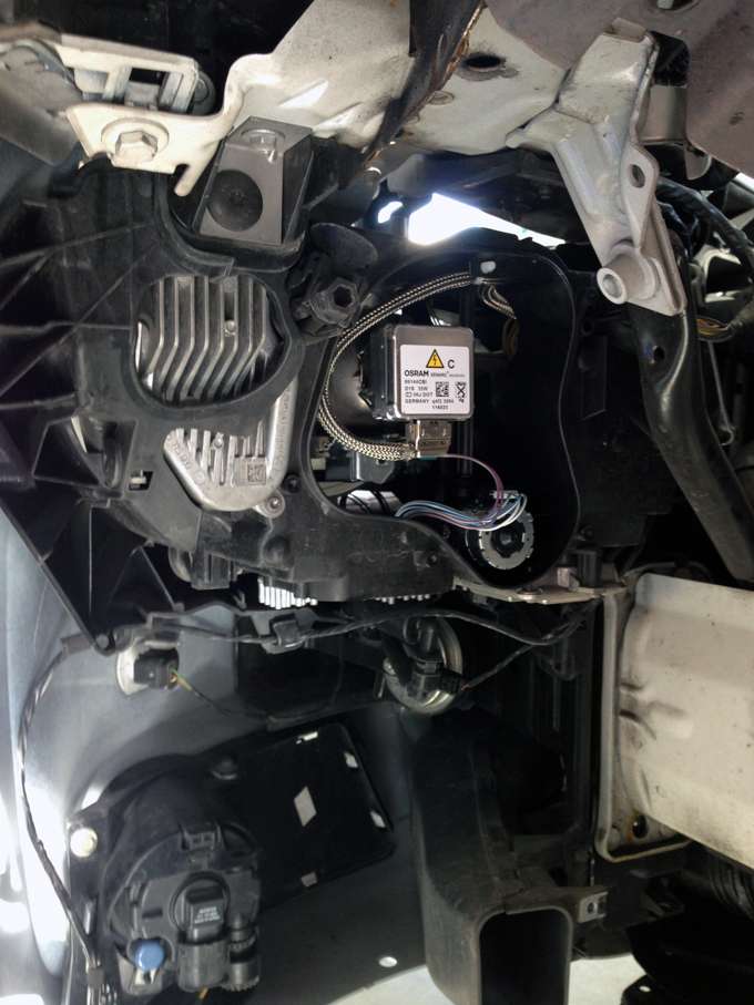

    Come anticipato ieri, oggi sono stato a riscuotere il regalo di Compleanno dal carrozzaio!! :cool:
    Dopo i graditissimi auguri di rito con bevuta da loro offerta, si sono occupati della mia BIBI' per cambiare le tanto sospirate e ambite lampade Xeno Osram.
    Il lavoro è stato eseguito meticolosamente alzando l'auto con crick e togliendo le ruote.
    Smontare e togliere il parasassi con macchina abbassata e ruota montata, a mio parere è impossibile perchè bisogna svitare alcune viti nascoste dietro la ruota.
    Inoltre per il rimontaggio occorre posizionare il pezzo in un certo modo e facendolo solo "alla cieca", io non ci sarei riuscito. Sicuramente chi lo fa di mestiere potrebbe lavorare senza nemmeno toglierlo del tutto, aprendosi il varco nello stesso modo adottato per cambiare le lampade dei fendi.
    Sinceramente io non lo permetterei sulla mia macchina: preferisco un lavoro più lungo ma fatto meglio e magari più costoso, rispetto ad un lavoro veloce ed economico senza le dovute accortezze. IMHO
    Non è comunque questo il caso perchè il gentilissimo amico carrozzaio non mi ha chiesto nemmeno un centesimo per quell'oretta di lavoro.
    Nel frattempo ho fatto controllare anche sensore di parcheggio e tappo gancio traino che sono stati rimessi a loro posto dall'interno.
    Fortunatamente nessun problema: il sensore dev'essere già stato un po' storto perchè era presente una bavetta di vernice che ne impediva il corretto posizionamento. Ora è perfettamente parallelo al para. ;) /emoticons/wink@2x.png 2x" width="20" height="20" />
    Ecco qualche foto del lavoro: stasera con buio mi accerterò della reale bontà di queste lampade con la speranza di non dover imboccare direttamente la Milano-Bologna!!! :D /emoticons/biggrin@2x.png 2x" width="20" height="20" />:D:D

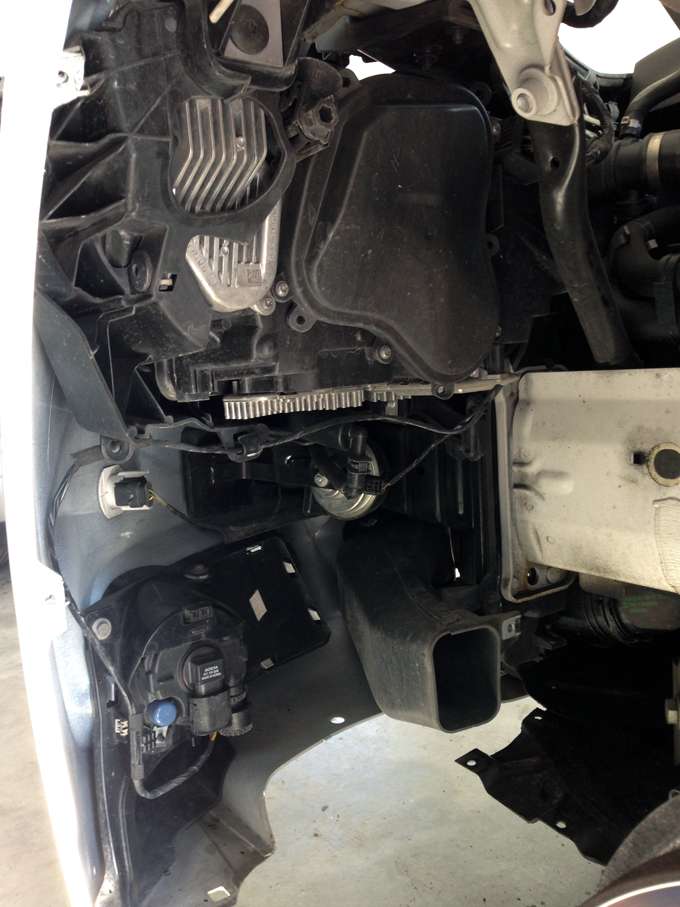

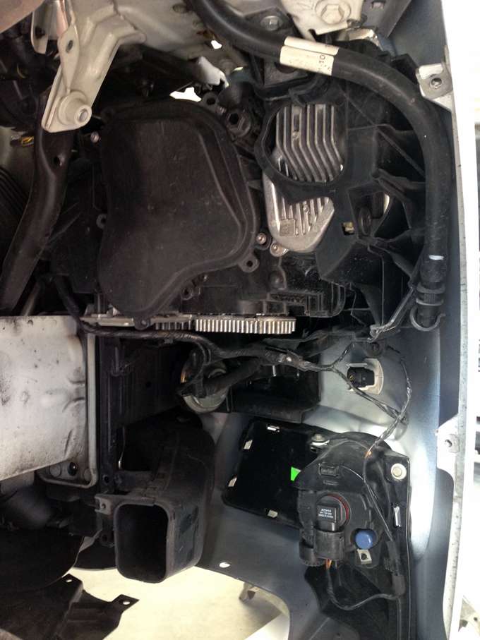

    Lato guida:
    Lato passeggero: (notare il sensore di parcheggio OK)

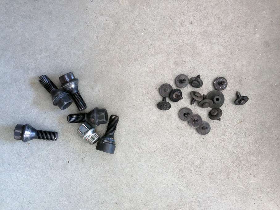

    Viti asportate per smontaggio parasassi:

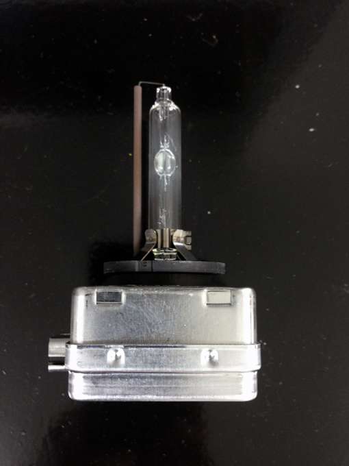

    E per informazione e curiosità di tutti, queste sono le originali che c'erano montate:
