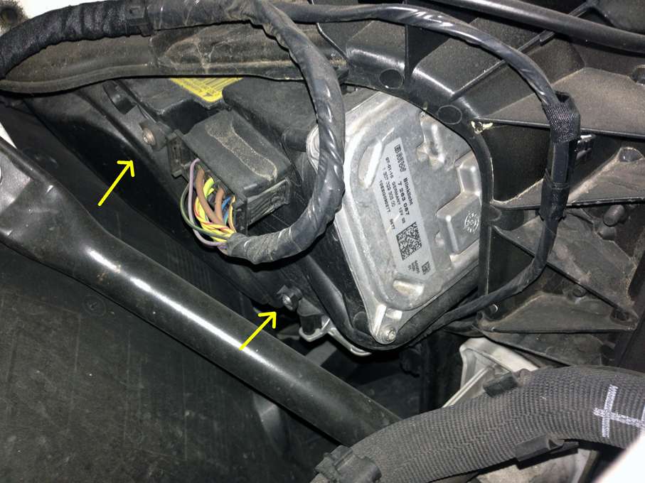

    Fotografando dall'alto a cofano aperto, nell'angolo lato guida, lo scenario è questo: le viti torx per aprire il faro sono quelle che ho segnato con le frecce gialle?

    Allora non conosco bene il faro del E92 LCI però secondo me le viti sono quelle (come quelle del E92 pre restyling) e dovresti riuscire a tirare via il passaruota perché sicuramente ci sono delle Torx nascoste sotto al passaruota :wink:

    caspita ti ho mandato foto, mi hai fatto andare in garage con pantofole e pigiama, e neanche hai smontato? comunque il tuo faro è diverso dal mio, in meglio perchè la centralina il tuo la porta al lato, la mia è sotto. comunque lo sportello è quello indicato da con frecce gialle
