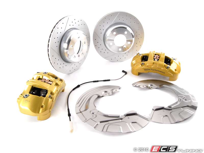

    Consiglio:
    Anteriore e posteriore??
    [​IMG][​IMG]
    ....o solo anteriore??
  13. Filippo83
    4.755
    145
    24 Aprile 2013
    156.036
    Anteriore e posteriore ovviamente! :D /emoticons/biggrin@2x.png 2x" width="20" height="20" />

    Motivazioni? Conosci le caratteristiche?
  15. Filippo83
    4.755
    145
    24 Aprile 2013
    156.036
    Per l'utilizzo che ne farai tanto vale tenere l'impianto frenante di serie, ma visto che lo vuoi fare tanto vale farlo completo e non "Una scarpa ed una ciabatta!"... ovvero tener davanti un pinzone giallo oro da paura e dietro la minuscola pinza stock!
    IMHO!
  16. SniperBMW
    22.538
    1.352
    30 Luglio 2007
    7.276.468
    Beh, l'impianto Performance non è di certo da pista. Ho deciso di metterlo proprio perchè trovo differenze di frenata, nell'utilizzo di tutti i giorni, rispetto alla ex nera che l'aveva più performante, e non per un discorso estetico.
    Il mio quesito è se ne vale la pena mettere anche il posteriore che, seppur abbia una pinza un poco migliore, ha il disco sotto dimensionato da 336x22 (OEM) a 324x22 (Performance), oltretutto liscio.
    All'anteriore invece, oltre al grosso miglioramento per la pinza, guadagnerei dimensioni nel disco da 330x24 (OEM) a 338x26 (Performance) baffato e ventilato.
  17. Filippo83
    4.755
    145
    24 Aprile 2013
    156.036
    In effetti è un bel dilemma... Esteticamente è sicuramente meglio averli uguali anche se ciò comporta una riduzione delle misure... Poi bisogna valutare il versante prezzo! :wink:
  18. Feddy
    Feddy Secondo Pilota
    827
    31
    5 Novembre 2013
    13.969
    BMW 320d e92
    Io ce l'ho solo anteriormente e alla fine non disturba quella differenza tra anteriore performance e posteriore stock. Per quanto riguarda il discorso frenata bè mi trovo molto bene, incisiva ma anche molto modulabile. Non ho avuto modo di testare la resistenza e l'eventuale fading ad andature elevate, appena tornerà la buona stagione e rimetterò le estive lo farò sicuramente!

  20. MB7
    MB7
    21.424
    1.177
    23 Marzo 2010
    8.529.301
    Io farei anteriore e posteriore Ale ;) /emoticons/wink@2x.png 2x" width="20" height="20" />
