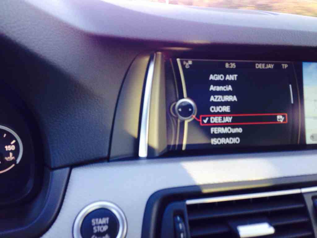

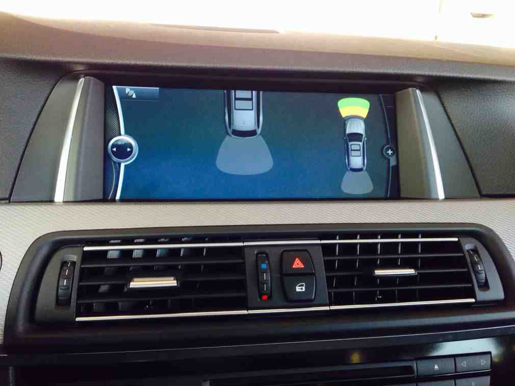

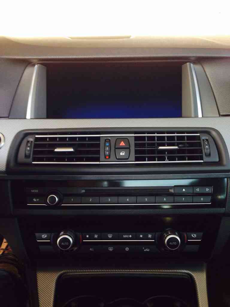

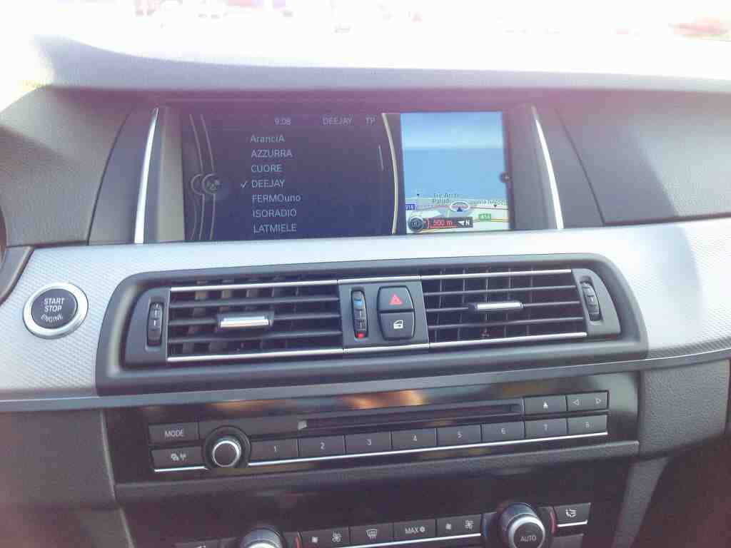

    Allora ecco il piccolo up , la
    Nuova cornice va a riempire un po' quella zona troppo liscia , adesso il navigatore sembra più incassato e le due striscioline cromate ci stanno benissimo IMHO !!!!! [​IMG][​IMG][​IMG][​IMG]

    Si si condivido ... Mi piace!!! Interrompe un po' tutta quella zona nera e sembra che il monitor sia più interno !!! Questo mi sa che te lo copio ... Ha il il codice ricambio ?? Per montarlo c'è da smontare mezzo cruscotto ?

    he , il codice ..................... a momenti non ho neanche il pezzo ........... ti ricordi quando l'ho ordinato ?? 2 mesi fa ....neanche a verona il servizio clienti è riuscita a darmi spiegazioni sul perchè non arrivava il ricambio , adesso sembra che con i nuovi aggiornamenti dei codici facciano subito , devi chiedere la cornice della lci tutto qui , per il montaggio è una cazzata pazzesca ,devi levare il listello centrale che tu hai fatto in carbonio , viene via tirandolo della parte dello sportello, e allentare due viti che tengono il navigatore , ma trovi su youtube un video che parla di questo , l'unico problema è che questa cornice dietro è completamente diversa dalla vecchia , non riporta una vite e un aggancio , la devi modificare tu come ho fatto io , niente di complicato circa una ventina di minuti di lavoro , la devi tagliare sotto , ma poi te ne rendi conto da solo , il costo è di 25 euro scontata .......... buon lavoro se hai bisogno di piu' delucidazioni mandami un pm :wink::wink:
