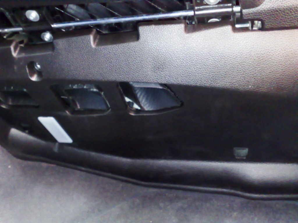

    Bene partiamo con lo smontaggio della copertura la passegero
    bisogna togliere Clip in plastica sul tunnel centrale
    .[​IMG]
    Proseguiamo con lo svitare le due viti torx sotto il rivestimento ( non avendo fatto foto subito ) vi posto quella con la plafoniera gia inserita

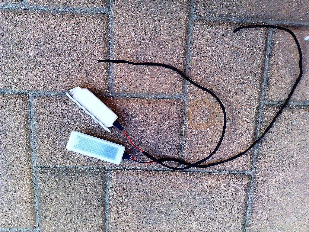

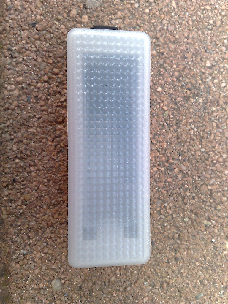

    Ordinato due plafoniere vano piedi
    LUCE INTERNO COD. 63316972605 N° 2
    Mi sono auto costruito i due collegamenti da vecchio materiale messo da parte dalla mia 320. per la presisione luci maniglia .:mrgreen: si adattano giuste giuste ..:biggrin:

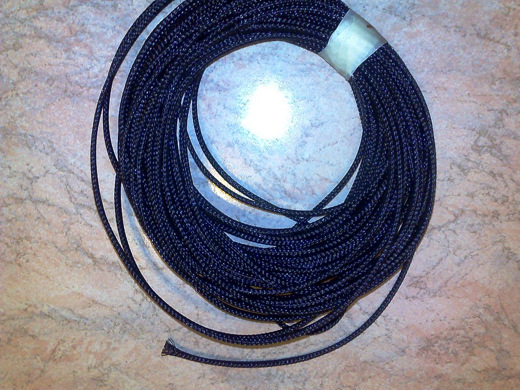

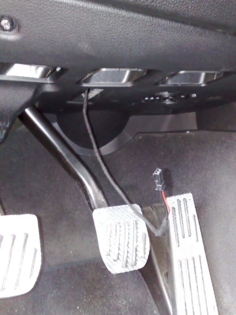

    Ora facciamo passare due fili da 0,75 uno marrone massa e uno colorato per il positivo.
    Io ho preferito utilizzare una copertura di naylon a rete per fare un lavoro pulito questa.
    .[​IMG]
    e qui vediamo come si presenta il contatto

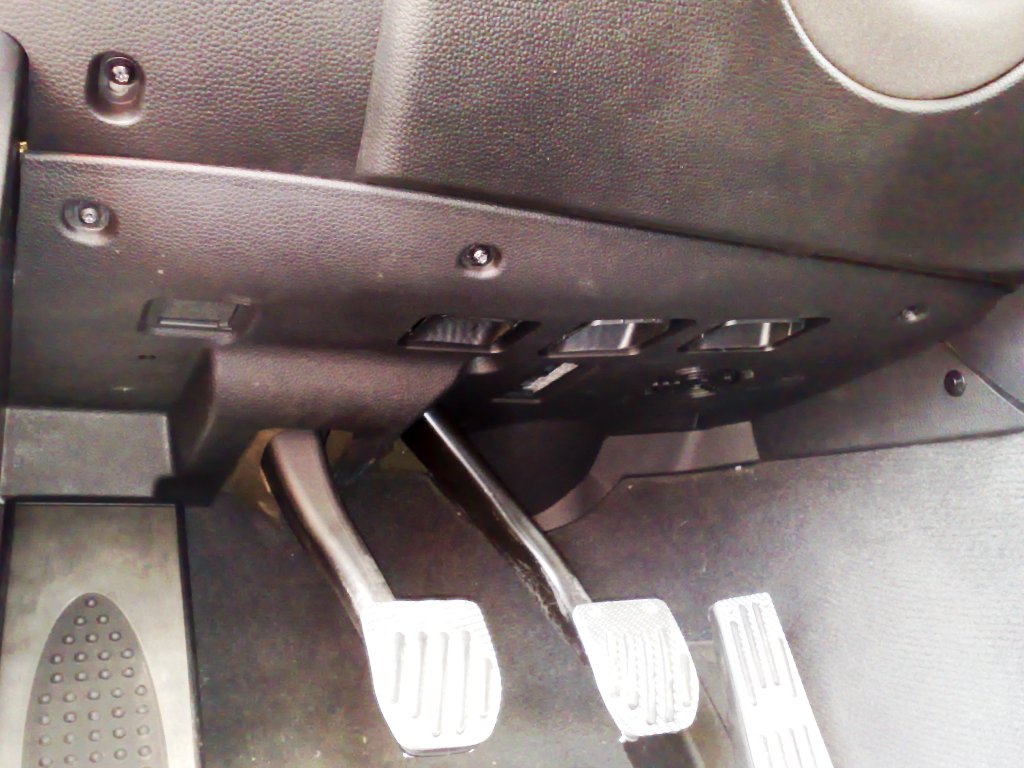

    Ora facciamo a stessa cosa lato opposto ( lato guidatore )

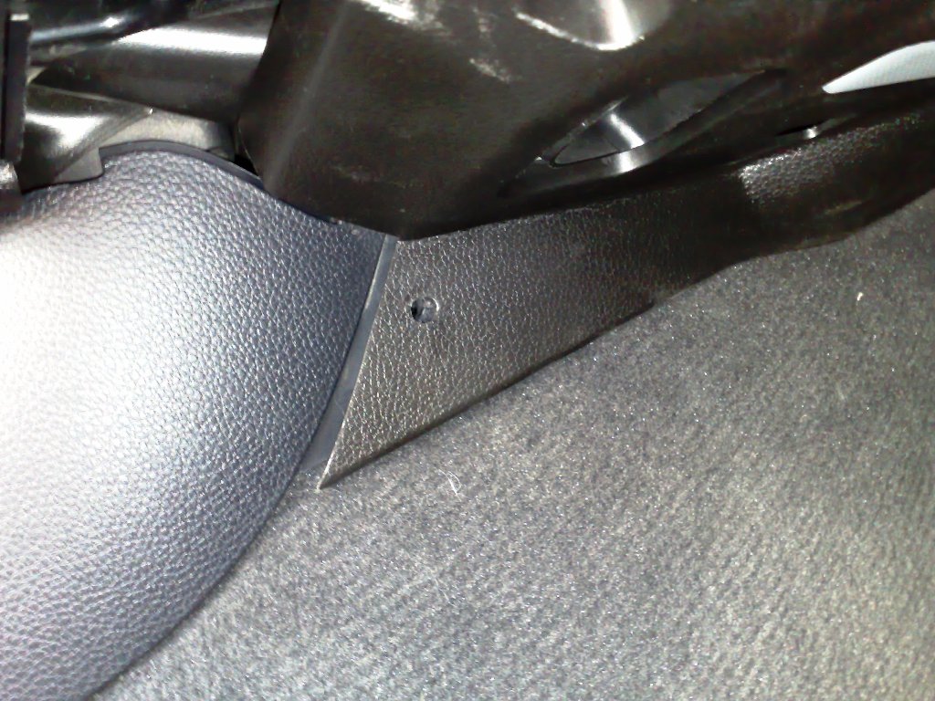

    Smotiamo togliendo clips plastica sul tunnel centrale e 3 Torx che sostengono la coperura sotto il volante
    Vediamo il foro dove andrà inserita la plafoniera
    Facciamo passare il nostro filo collegato in parallelo con l'altra plafonira

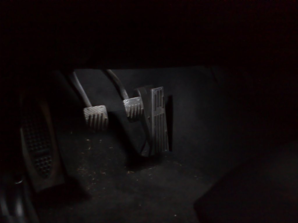

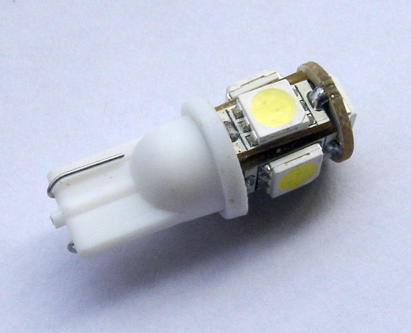

    Come lampadine ho optato per delle T10 a 5 led queste
    .[​IMG]

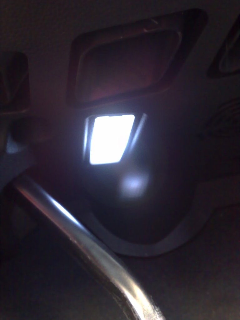

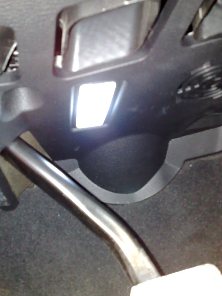

    Ecco il risultato finale
    LAto Guida
