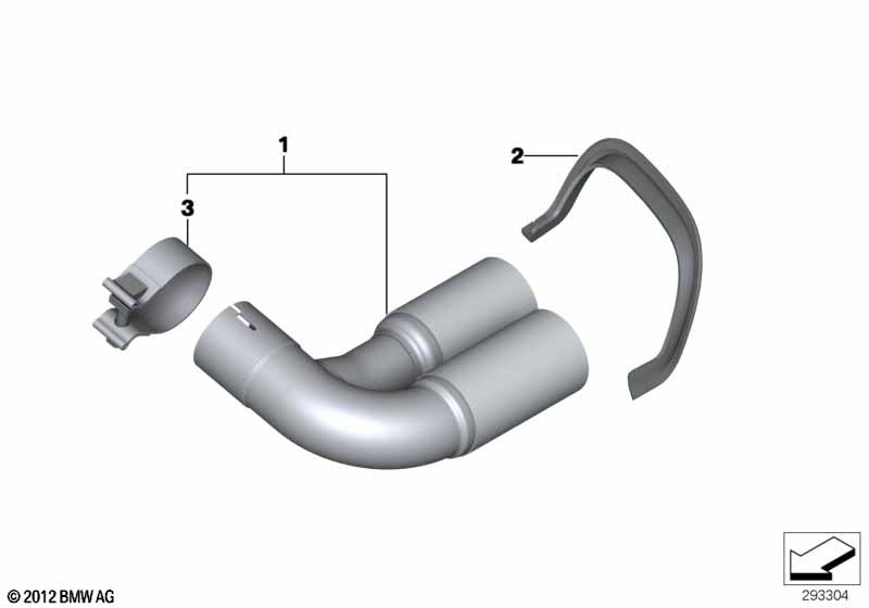

    Scusate la domanda ingenua... ma l'estrattore performance è uguale sia se si ha lo scarico singolo che quello doppio?
    Io ho quello singolo... ma vorrei capire se devo prendere prima il terminale doppio oppure posso prendere direttamente l'estrattore?
  9. Cyfer
    Cyfer Primo Pilota
    1.109
    35
    19 Ottobre 2011
    127.761
    316d LCI Msport
    Però però... blocca tutto!
    Hanno anche quello con finitura in carbonio per la stessa cifra...
    Adesso non ricordo più se il sottopara originale viene già verniciato...
    Se devo anche verniciarlo, quasi quasi la spesa finale potrebbe non essere troppo distante e consideranto che più avanti mi piacerebbe mettere le calotte degli specchietti in carbonio, l'estrattore farebbe pendant... :-k
    No, non è uguale, c'è con uscita singola a sinistra, con uscita doppia a sinistra o doppia una a destra ed una a sinistra.
    Ovviamente se vuoi mettere il doppio scarico, devi prendere l'estrattore che si abbini.

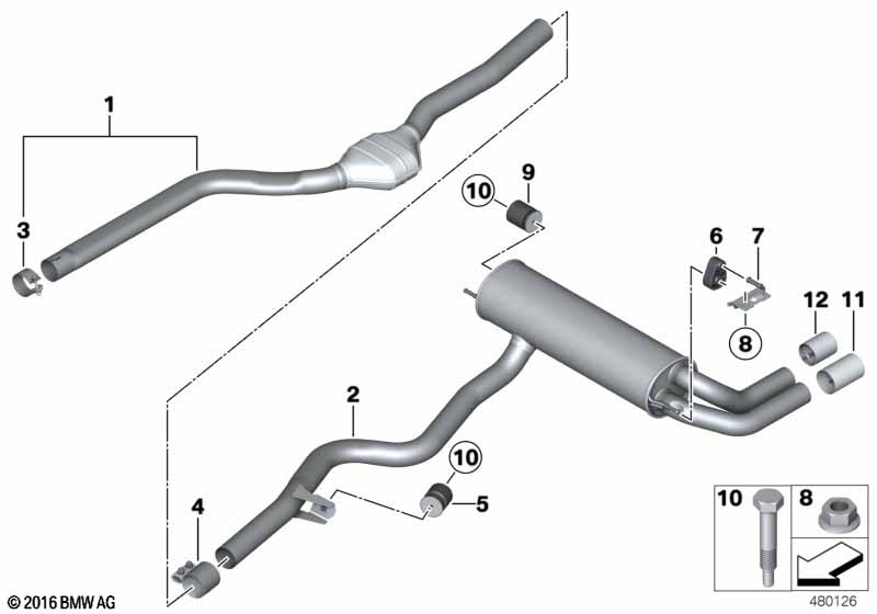

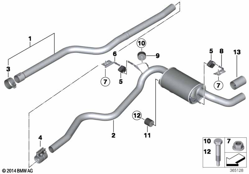

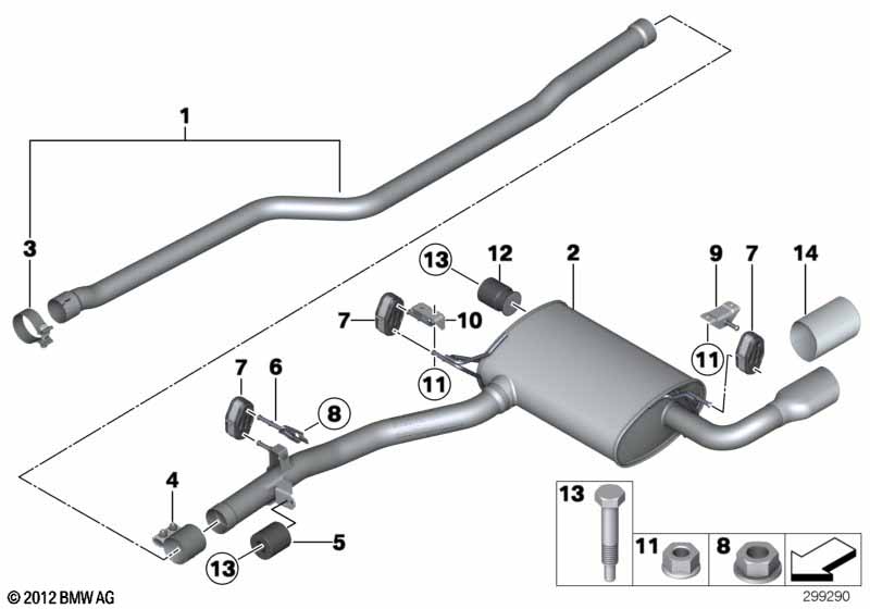

    Beh Luca, quell'estrattore in carbonio viene 270€, ma se a te basta l'estrattore normale con il foro per il doppio scarico, qui puoi prendere l'originale a 65€ perciò non è una spesa proibitiva.
    http://www.salesafter.eu/product_info.php?info=p1137_bmw-3-series-f30-f31-m-diffuser--325d-328i-330d.html
    Leggo adesso sul sito "Comes already painted from bmw! Color: Dark Shadow"
    Perciò già verniciato. :wink:
  12. Cyfer
    Cyfer Primo Pilota
    1.109
    35
    19 Ottobre 2011
    127.761
    316d LCI Msport
    Ho fatto le ore piccole ed ho studiato un pò.
    Ho fatto una scoperta interessante: 316d, 318d e 320d pre LCI condividevano lo stesso identico sistema di scarico.
    E su queste era previsto come accessorio lo scarico Performance a doppio terminale.
    Per quanto riguarda le LCI, 316d e 318d hanno uno scarico diverso dalle pre lci.
    La 320d a sua volta ha uno scarico differente sia dalle pre lci che da 316d e 318d LCI.
    In ogni caso il risultato non cambia, per 316d, 318d e 320d, il terminale Performance delle pre lci non è più compatibile!
    Perciò, per chi ha lo scarico singolo (316d e 318d) e volesse passare al doppio, l'unica strada percorribile è la modifica artigianale.
