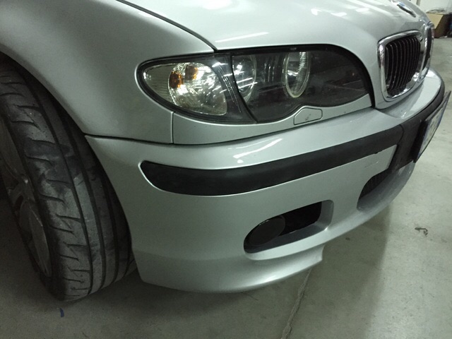

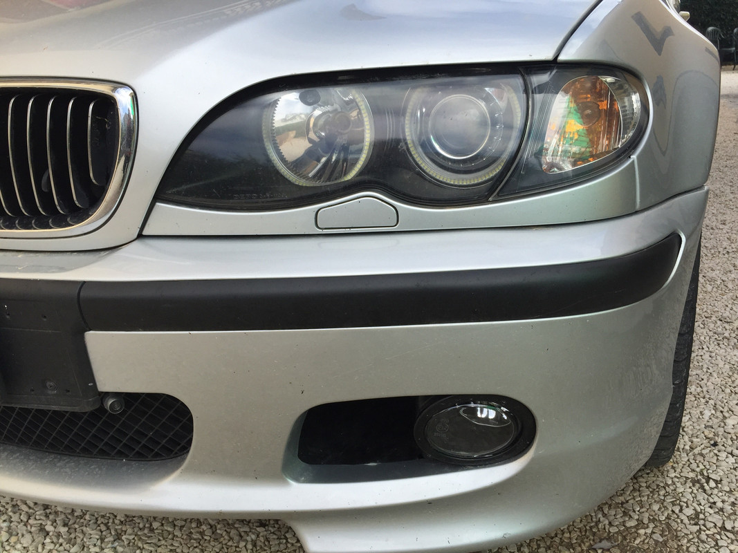

    Lavoretto della domenica, vediamo chi trova le differenze >:>

    Hai colorato la freccia argento?
    Inviato dal mio GT-I9515 utilizzando Tapatalk
  16. matte
    matte Presidente Onorario BMW
    12.440
    405
    26 Ottobre 2007
    14.216.377
    330d e46 +
    Sono 2 angolature diverse

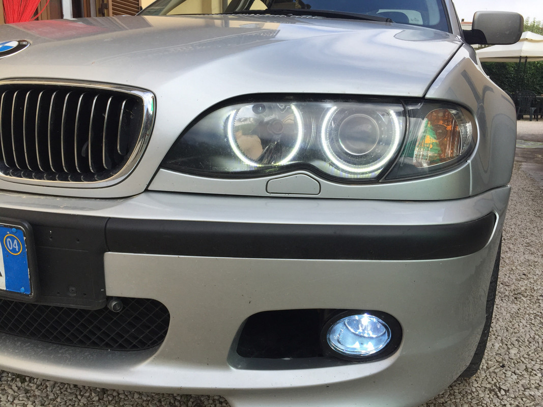

    Sono angolature diverse, ma le frecce sono uguali... La differenza che vedi nella freccia sta nel diverso riflesso della lampada all'interno della parabola.

    esatto, hai messo una lampada argentata e una gialla! ;) /emoticons/wink@2x.png 2x" width="20" height="20" />

    No, non si vede proprio?
    Ho tolto i fendinebbia con vetro fumé ed ho montato quelli con il vetro chiaro.
    forse ne perde appena di estetica, ma ora fendi fanno il loro lavoro...

    pensavamo ai fanali o alle frecce, e non abbiamo fatto caso ai fendinebbia..
