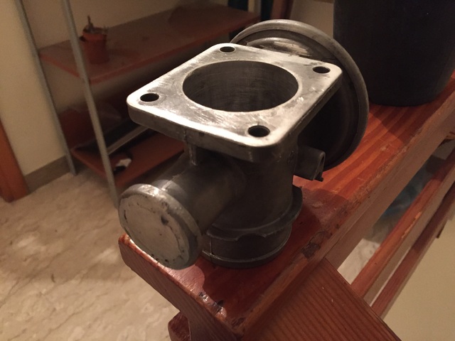

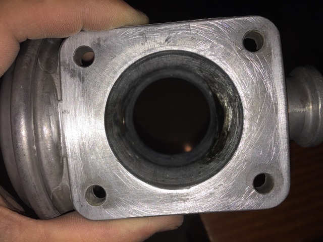

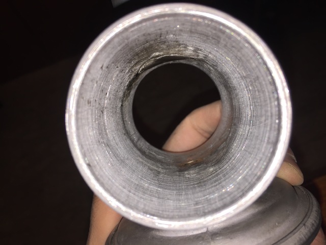

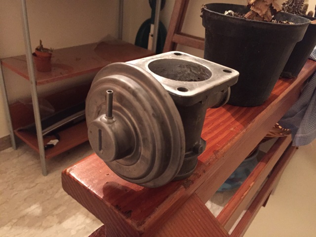

    si, staccare il ricircolo vapori olio su quel motore è laborioso, perchè oltre ad essere imboscato non c'è nemmeno un vero tubo da intercettare..
    Comunque uno più uno fa due, quindi se sommiamo l'untuosità che trovi nel condotto egr con la fumosità a tappo dell'olio aperto, la causa più probabile a mio avviso è proprio una perdita dalle fasce, che crea una pressione maggiore nel basamento..
    Ma se è così non succede niente.
    al massimo consuma una goccia d'olio in più..
    giusto per curiosità, poi fammi sapere cosa ne pensa il meccanico.
    (credo che ti dirà le stesse cose, ma magari ha un altra spiegazione, e in quel caso mi interesserebbe conoscerla, che di imparare non si finisce mai..)
