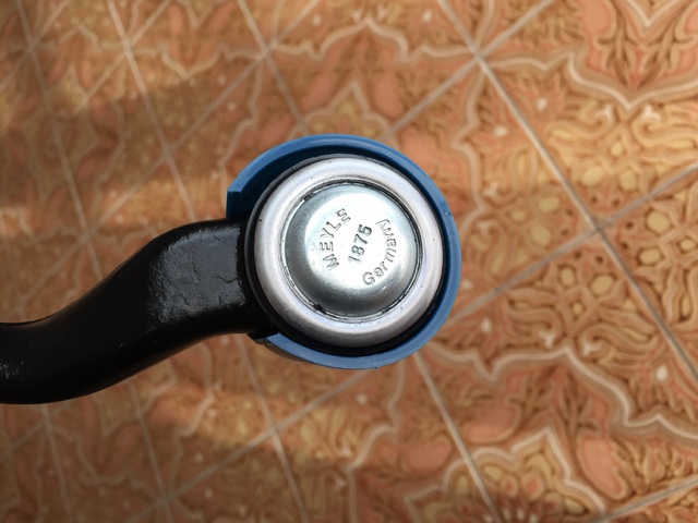

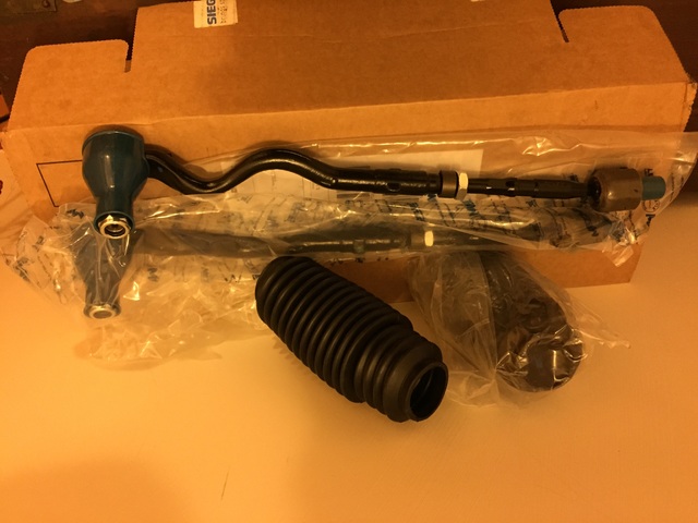

    Altro aggiornamento, dopo aver cambiato il braccio sospensione dx e i silentblock con quelli della powerflex, sono arrivati oggi i tiranti e le testine nuove...
    url immagine
    ...della Meyle Hd... Naturalmente :D /emoticons/biggrin@2x.png 2x" width="20" height="20" />

    Ciao Graz! Io di meyle hd ho montato i bracci anteriori . Ottimi. Come va con i silent powerflex? Io ho tenuto gli originali biemme per un eventuale utilizzo proprio con i powerflex, anche se per la verità ho un'altra coppia di silent meyle hd nuovi.

    Ciao Fede, grazie per gli auguri, lì ricambio di cuore anche se in ritardo.
    Purtroppo non mi sono collegato in questi giorni.
    Per quanto riguarda la meccanica devo dire che con i nuovi (in realtà usati) silent della Power vanno molto bene, nel frattempo il 23 ho montato i nuovi bracci con tiranti.
    Per ora sembra tutto apposto, la precisione di guida sembra migliorata, specialmente a velocità sostenute.

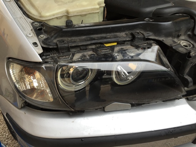

    Smontato il proiettore dx e il vetro del sx per fissare meglio uno degli angel e sostituire le lampadine delle posizioni, quelle a led che avevo messo erano mezze bruciate

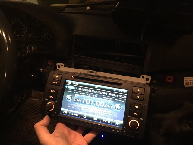

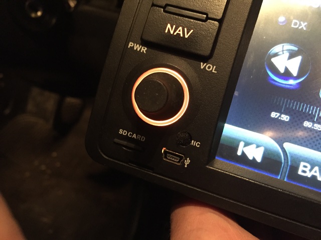

    Ho ho fatto una piccola modifica al mio Eonon per tentare di migliorare la sensibilità del microfono che nel mio modello è un po' scarsa
    Quindi come suggerito su un sito inglese ho allargato il foro è inserito una spugnetta per evitare di far entrare la polvere.

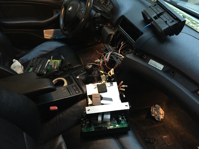

    Con l'occasione ho sostituito anche le bocchette centrali, avevano le asole delle viti rotte, ne avevo trovata una nuova da un paio di anni e ancora non l'avevo montata.

    Non si puo' montare un microfono esterno?

    Sempre all'opera; che confusione di cavi.
    Cosa è il cavo azzurro collegato alla bocchetta dell'aria?

    ciao graz, io ho il microfono esterno per l'autoradio....e non il suo in dotazione...

    se ben ricordo è il cavo che comanda la miscelazione dell'aria calda e fredda per le bocchette centrali (la rotella che va da blu a rosso)
    (sempre che mi ricordi bene eh..)

    Credo che per usare il vivavoce non ci sia nulla di meglio che usare un microfono messo in posizione....strategica. Col tomtom feci così.
