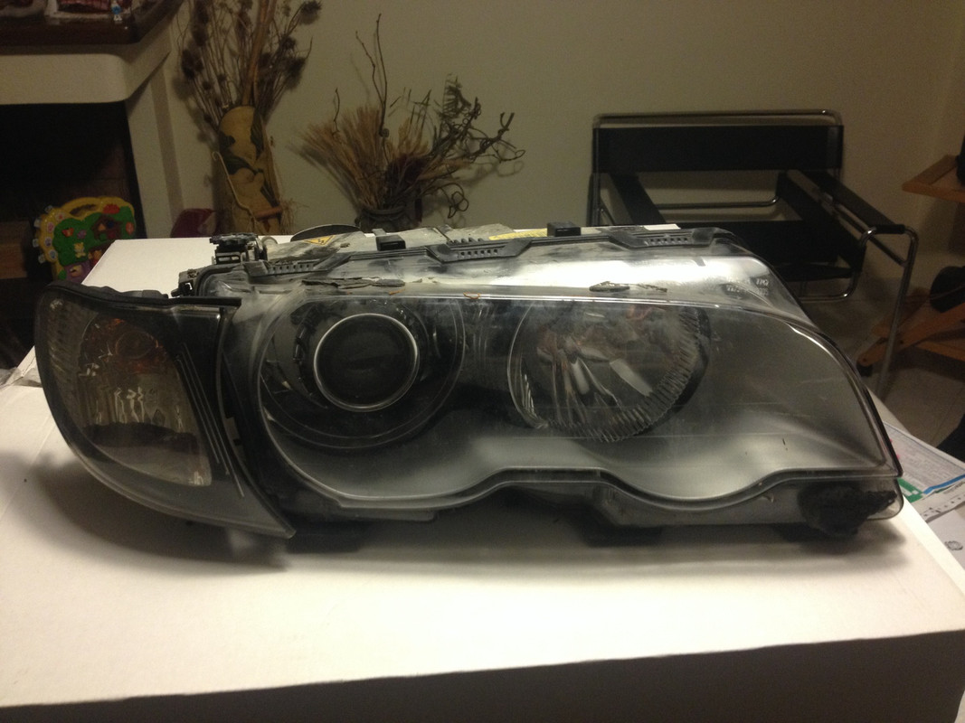

    Mi hanno regalato due proiettori xeno originali, perfettamente funzionanti.
    Purtroppo sono di una 328ci preresty, quindi sarà necessario qualche lavoretto per montarli.
    Ma vuoi mettere?
    Ecco la prima prova fatta appena arrivato a casa...

    Se non ricordo male cambia il policarbonato trasparente; basta che cambi quello con il modello rest, la base che si innesta nello scafo è la stessa.
    Poi non ricordo se cambia il fissaggio della freccia

    In effetti dovrebbe essere così, ma modificare l'attacco della freccia non è una cosa semplice.

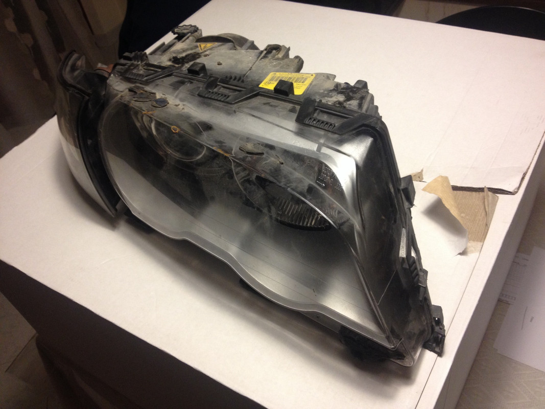

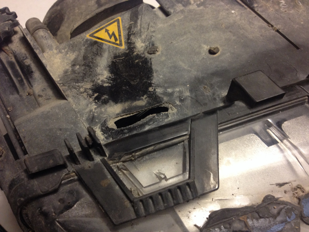

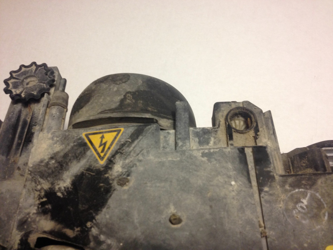

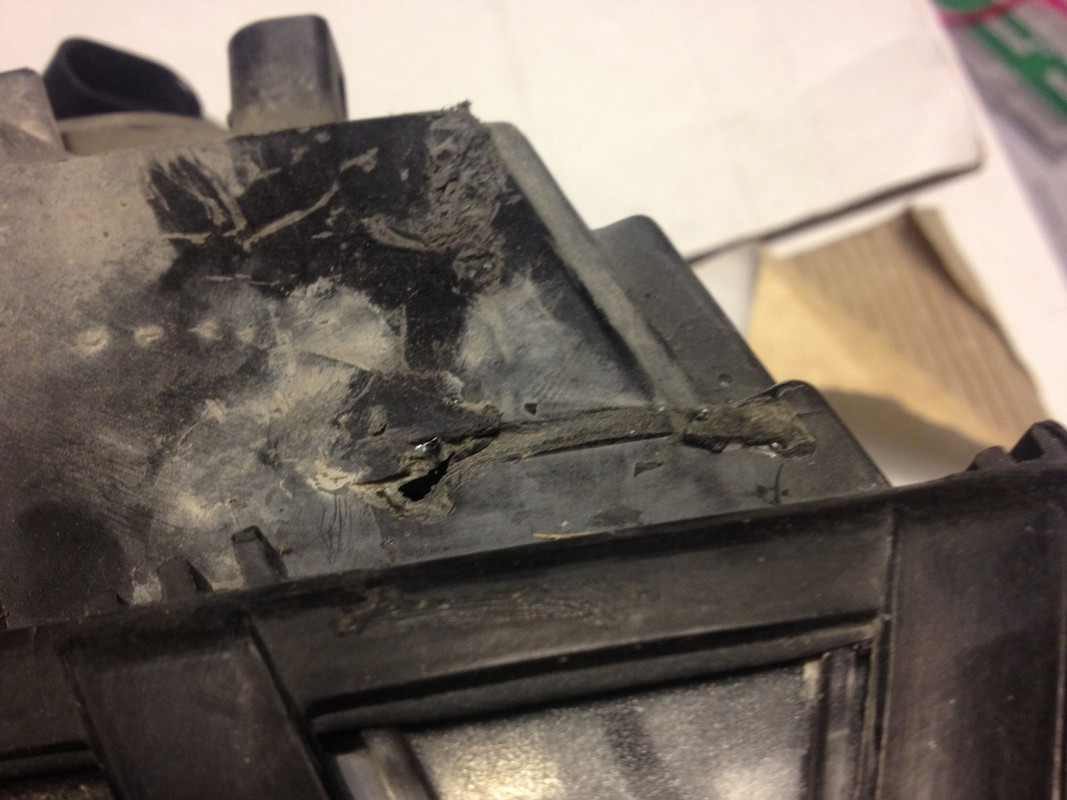

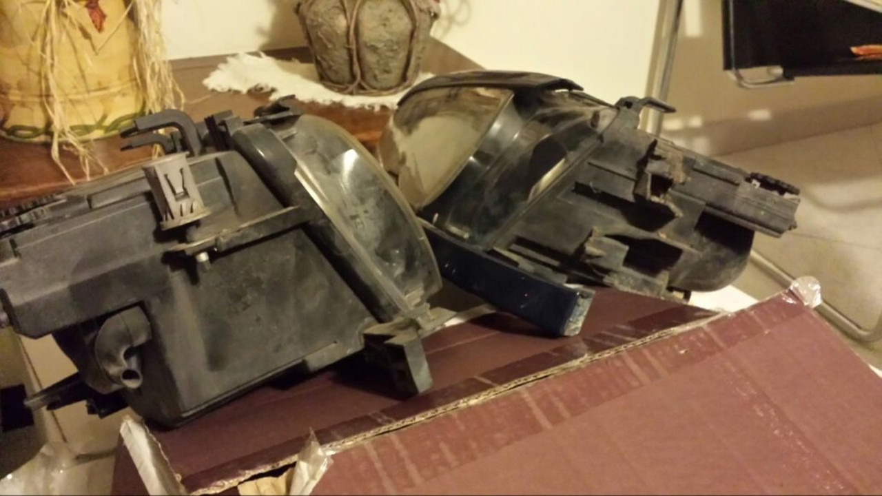

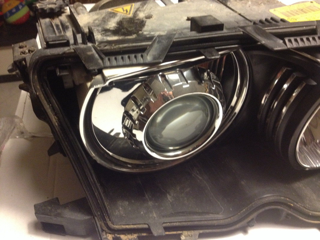

    Purtroppo uso l'auto tutti i giorni per lavoro (anche il sabato).
    Fare la staffa non la vedo tanto semplice anche per via della condizioni della scocca dei fari, specialmente il dx.
    Ecco qualche foto.
    Fortunatamente apparte la scocca la parte interna sembra perfettamente integra, lenti e parabole sono in buone condizioni.
    La cornice del proiettore dx ha un graffio, ma verrà coperta dagli angel.

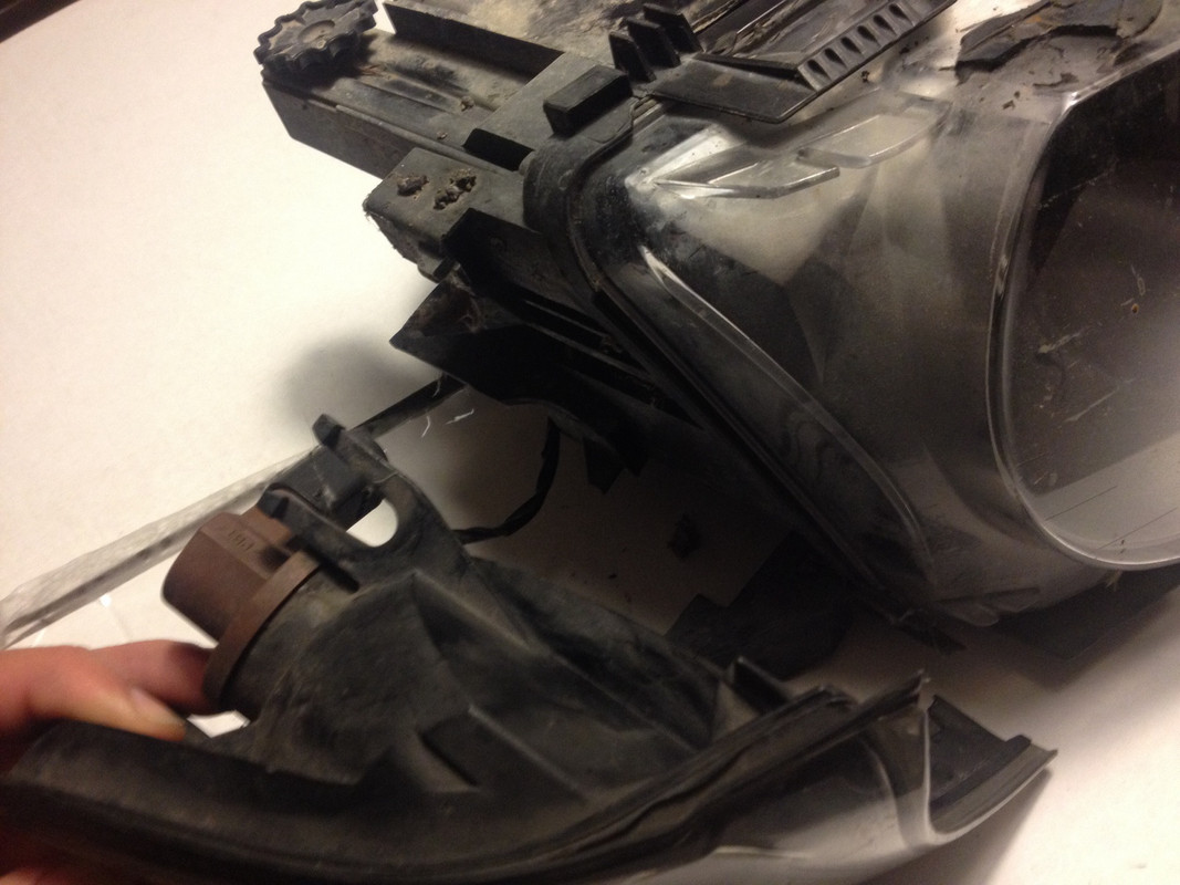

    La modifica dell'attacco alla freccia invece la vedo più dura.
    Ecco la differenza tra i due fari a confronto...

    Dalle foto hanno l'aletta di fissaggio superiore rotta? Eventualmente si riescono a riparare con il kit o costruendolole da solo. Nell'ultima foto quello a sx è il restyling e quello a dx è quello che hai portato a casa?

    Graziano, mi ripeto, la freccia è un problema non da meno:(

    Ci sono anche altri sistemi per incollare le staffe e ricostruire la plastica.
    Comunque il mio carrozziere non redo abbia problemi ad incollare quelle due staffe.
    Lunedi le vado a recuperare, non ho pensato a prenderle, intanto se domani ho del tempo comincio a fare qualche prova per sistemare la regolazione dell'altezza e studiare la modifica dell'attacco per le frecce.
    in effetti ho un faro e due frecce laterali in più per poter studiare le modifiche da fare.
