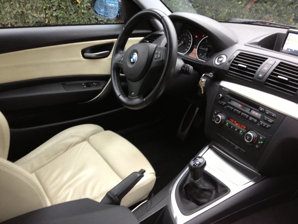

    bellissima soluzione oltre che geniale. complimenti per la manualità. seguo interessatissimo.
    ma il tablet solo 60€ l'hai pagato?

    Si si è la prima versione del vodafone smart tab...non è il massimo però per il momento va:) tanto poi eventualmente è abbastanza facile sostituirlo

    ah ecco infatti il nuovo lo vendono sui 200€ ho visto.
    come navigatore ne hai uno completo stile tomtom garmin?
    Cosa consigli di digitare su subito oppure ebay per trovare l'involucro del navi originale?

    Come navigatore ho acquistato sygic Italia e funziona bene...scrivi cover monitor e87 mi sa che è in vendita anche su eBay...tra l altro a meno di quanto l ho pagato io :) /emoticons/smile@2x.png 2x" width="20" height="20">

    scusa se ti disturbo...potresti darmi qualche altra info...se non ho capito male...hai bucato il cruscotto per mettere il tablet e la cover...dal tablet hai fatto passare i fili sotto il tunnel e collegati alla presa aux e usb sotto il bracciolo...hai fatto tutto da solo...

    Si esatto ho tagliato via la plastica del cruscotto e inserito la cover monitor con il tablet e poi di li ho fatto passare i fili fino alla presa aux e accendisigari sotto il bracciolo...si si fatto tutto da solo:)

    La cosa e' piuttosto semplice: se uno cerca un sistema con funzioni più ampie meglio come Giando11. Io questa auto la uso per lavoro e cerco un navigatore che sia affidabile e sempre pronto quando accendo e spendo l'auto. Ho usato un tomtom go 6000 che certo non viene regalato ma si può scegliere altro di più economico che funziona sempre bene. Ho fatto poi una cornice in resina nera per fare la sagoma del 6pollici perché il foro della cover e' per un 7 pollici

    Io ho già lo spazio perché ho il portaoggetti...devo comprare la cover poi il navigatore e il cavo invece qual'è?

    Mav1m il cavo e' quello del navigatore che acquisti fatto passare sotto le plastiche e attaccato all'accendisigari. L'audio non lo senti dalle casse dell'auto però.
