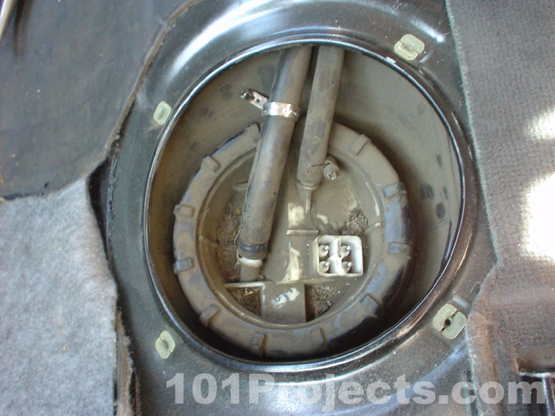

    perche ti manca il ritorno.... a meno che il 316 non lo preveda o lo abbia da un altra parte... ma se e' come gli altri e36 allora e' da mettersi le mani nei capelli...

    tutto ok..il ritorno è nell'altro pozzetto di sin.
    ieri ho portato la macchina in un'officina di un amico:
    prima cosa a cui ha dato uno sguardo è stato il filtro benzina, abbastanza a posto secondo lui ma cmq per sicurezza dati gli anni di anzianità..me lo cambierà.
    filtro aria, tutto ok.
    nota dolente..le candele totalmente usurate e ricontrollando insieme dai tagliandi mai cambiate dal 2003, cambierà anche quelle.
    ultimo step, controllare nuovamente la pompa.
    stiamo a vedere.

    problema (spero) risolto. o almeno individuato.
    rismontata la pompa ci siamo subito accorti che il tubo della benzina del cestello che mi era stato sostituito
    A) non era fatto per stare immerso nella benzina e quindi si è cotto!(assassini direi)
    B) pompa inserita male (ancora) nel cestello e quindi fuori dalla sede aveva nuovamente schiacciato il tubo.
    c) una sospensione in gomma delle tre presenti è rotta
    soluzione: rifacciamo il tubo con materiale apposito e rimontiamo.
    Purtroppo ormai la pompa non gira come nuova e fa del rumore. si è sicuramente logorata con il mal utilizzo in tutto questo tempo in cui mi hanno tutti messo le mani nella macchina e ci hanno combinato poco o hanno addirittura peggiorato la situazione.
    per ora la tengo cosi, recupero qualche soldo e appena posso la cambio..ovviamente da solo visto che ormai l'ho vista montare e smontare 5 volte.
