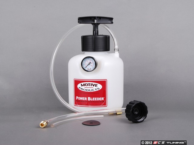

    In ogni caso ho il mio metodo, ho il power bleeder per il circuito freni e lo uso anche per il circuito acqua quando l'attacco e' lo stesso tra vaschetta freni e acqua, mette in pressione il circuito a motore spento.
    Sulla Punto di recente pensavo vi fossero perdite sul radiatore interno, ma non e' uscito nulla di strano, era pulito.
    Una volta svuotato lo collego per pompare fuori il liquido rimasto anche nel radiatore interno.
    Teoricamente andrebbe smontata la valvola termostatica per svuotare anche il motore, ma chi ne ha voglia, spesso tocca smontare troppa roba e poi servono le guarnizioni nuove, quindi una volta svuotato il grosso del liquido metto l'acqua distillata e faccio girare il motore per recuperare il resto.
