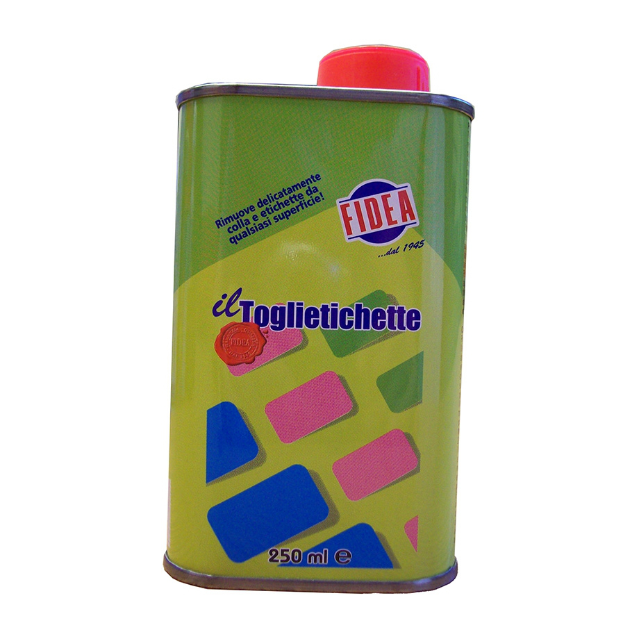

    Ho dovuto levare anche i residui di colla di vecchi piombini di bilanciamento ruota usando un prodotto solvente apposito per levare gli adesivi, consiglio questa marca, quelli spray fan poco e niente.
    Finito ho ripulito e passato con una cera specifica per cerchi in lega per sigillare la parte pulita interna e rendere piu' difficile allo sporco aderire.
