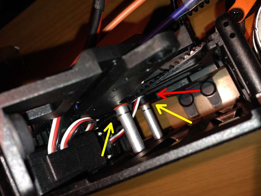

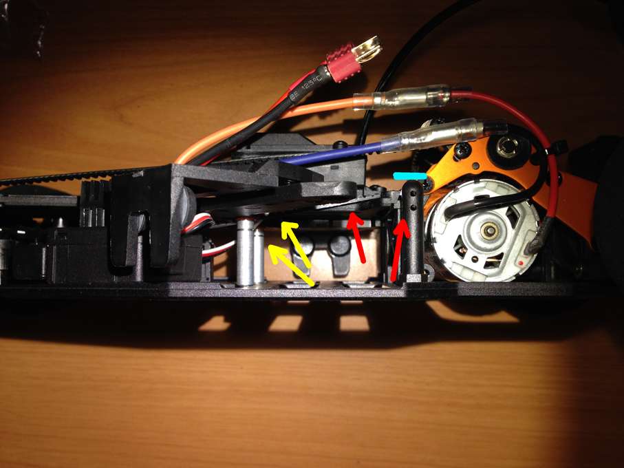

    Per far entrare la batteria devo sforzare molto e così facendo la parte alta del telaio si alza non permettendo la corretta chiusura del vano batteria (frecce rosse) facendo arrivare alla tacca azzurra il pezzo che dovrebbe invece essere sotto il buchino più basso della colonnina per accettare l'inserimento della spinetta.
    Inoltre la batteria va a toccare la cinghia di trasmissione e, cosa secondo me ancora più grave, a sforzare nella zona delle frecce gialle dove non riesce ad alzarsi come la parte più a destra.
    In questa foto si vede meglio la zona delle colonnine in metallo che viene sforzata dalla batteria (frecce gialle) e la parte di cinghia che viene toccata (freccia rossa).

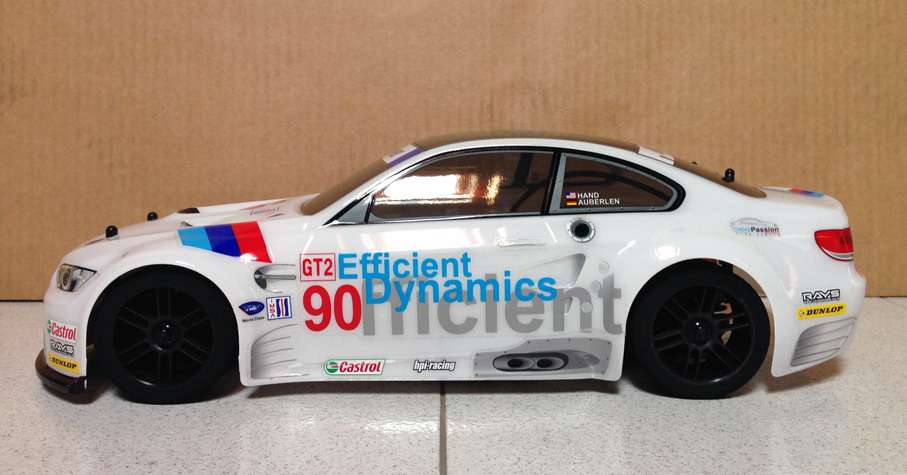

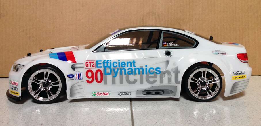

    Queste sono le prove di oggi:
    Ruote da Drift in plastica dura: (esteticamente orribili :vomit:-> stesso effetto della mia con i 17" :D /emoticons/biggrin@2x.png 2x" width="20" height="20"> )
    Ruote in spugna differenziate: :sbav:
  12. (marzo)
    20.852
    4.194
    20 Marzo 2010
    1.763.613.961
    bmw E87 ex bmw E46
    ah, ho capito.
    hai fatto bene, tanto erano componenti entry level, che poi non avresti usato..
    molto meglio quelle in spugna.(sono anche molto più belle in effetti)
    quelle da drift le fanno scivolose perchè così scivolano meglio.
    ma se hai la trazione posteriore vai tranquillo che la fai girare anche con quelle in spugna..
    comunque ora farai pratica, e poi ti sbizzarrirai con modifiche varie, come succede di solito..
    ciao
