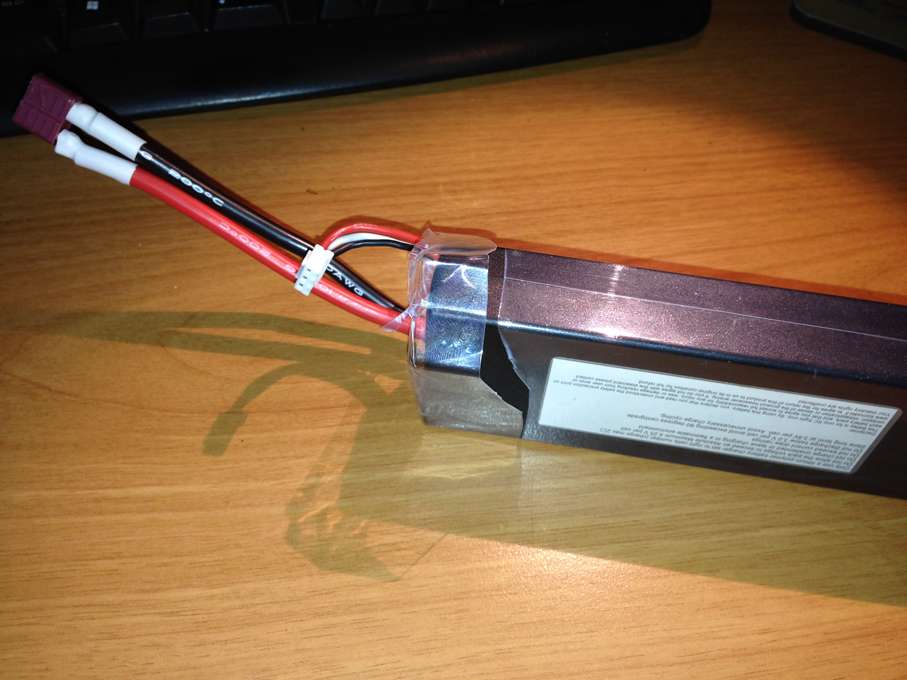

    Cattive notizie: dopo essere ritornato al negozio per farmi cambiare lo spinotto, ritornato a casa ho provveduto al montaggio.
    Ebbene, la batteria non alloggia a dovere nella sua sede.
    Inserendola il telaio si "divarica" e non si riescono a chiudere gli "sportelli" che trattengono la batteria.
    Inoltre lo spigolodella batteria tocca la cinghia di trasmisione che gli sfrega contro.
    Non potendo ritornare nuovamente al negozio, ho telefonato raccontando il misfatto. (l'incaxxatura è che fino a Martedì non ci posso giocare.......)
    Mi è stato proposto di alzare quella parte per mezzo di rondelle ma io non ne ho la minima intenzione. La macchina rimane così.
    Quello che mi ha fatto arrabbiare è che il titolare del negozio, colui che mi ha seguito, consigliato e venduto tutto, ha cominciato a storcere il naso per il cambio con una batteria idonea perchè io ho tolto la plastica che l'avvolgeva. Mi racconta che tale pastica occorre per la dilatazione della batteria..... E' vero? Ho davvero fatto questa immane caxxata? Da nessuna parte c'è scritto di non togliere tale plastica che ha tutta l'aria di essere solo una portezione per quando è nuova, da vendere. Non vorrei (lo spero) si confondesse con qualche altra batteria, magari quelle avvolte dalla plastica nera, arrotondate, dove si capisce che è una plastica contenitiva delle stilo che ci sono all'interno.....
    Ecco la foto della batteria con la plastichina rotta per poter essere sfilata. Ho fatto davvero la caxxata delo giorno?

    dalla foto mi sembra una batteria Hard case, ossia con l'involucro rigido .
    in teoria è quello che deve proteggere la batteria.
    diverso il caso delle lipo tradizionali, che sono avvolte con una guaina in plastica.
    però non ne sono certo.
    le mie hard case (anzi, l'unica che ho) la pellicola non l'hanno. Hanno solo l'involucro in plastica squadrato.
    comunque la batteria mica è obbligatorio che si inserisca esattamente come quella originale.
    basta che sia fissata stabilmente e che non interferisca con qualcosa, poi tutti i sistemi di fissaggio son buoni
    io le fisso anche con elastici molto spessi (anelli di camera d'aria della bicicletta)
    l'importante è che in caso di urto non sbatta in giro per il modello..
    potresti anche vedere di modificare l'alloggiamento, e in futuro continuare ad usare batterie hard case della stessa dimensione.

    Infatti anche secondo me si tratta solo della plastica protettiva....
    Riguardo al modificare la macchina per far alloggiare quella batteria, non mi garba per niente, soprattutto essendoci quelle giuste e comode, anche se poco meno potenti.
    Sono ancora al super inizio, non l'ho fatta andare ancora in uno spazio più grande di 3 mq. e non ho intenzione di modificarla così radicalmente.
    Un domani, se e quando la potenzierò con motori ed "ammenicoli" più potenti, allora se ne potrà parlare.
    Ora ho solo il desiderio di avere una batteria un po' più prestazionale delle normali e le connessioni più giuste come da te consigliato.

    sdraiata no ci sta da quanto ho capito.
    ma messa DI TAGLIO nemmeno?
    poi nel caso la puoi fissare con elastici o fascette, senza modificare nulla

    La batteria può entrare solo sdraiata e sforzando l'inserimento da una parte va a sollevare la parte superiore del telaio. Inoltre gli "sportelli" non si chiudono rrimanendo alzati.
    Più tardi faccio un po' di foto per spiegare meglio.

    La plastica trasparente serve x non farla gonfiare al massimo la tiri via poi prendi il nastro isolante e lai fai su e la tiri forte solo la parte di angoli e centrale.

    Scusa se te lo chiedo, ma sei davvero sicuro che quella pastichina occorra per tale funzione?
    Mi sembra strano che tale materiale in tale esiguo spessore abbia quella funzione.
    In ogni caso la macchina non la modifico per i motivi sopra elencati.
    Se non me la riprende indietro mi rivolgerò a chi di dovere per far valere i miei diritti. Anche se sono solo 70 euro, odio farmi prendere per i fondelli ed essere fregato sotto gli occhi!
    Non glie l'ho chiesta/ordinata io bensì io gli ho chiesto un buon prodotto, che duri, di buona marca, senza sperperare denaro ma nemmeno senza troppo badare al risparmio, e che fosse compatibile con la mia macchina, acquistata da lui qualche giorno prima.
    Così non è stato e quindi me la DEVE sostituire.
    Riguardo alla plastichina, se non mi farà vedere un qualsisasi scritto (che non c'è) in allegato alla batteria che vende dove ci sia scritto che NON E' CONSENTITO TOGLIERE LA PLASTICA, allora si potrà parlare di un contributo spese per farcela rimettere (è una semplice plastica termica), ma comunque me la dovrà sostituire perchè non compatibile con la mia macchina, acquistata da lui.

    toccherà nel longherone di plastica centrale, che corre lungo l'asse centrale della macchina immagino.
    comunque l'importante è che si risolva.
    vai al negozio col modello e ne provate una dal vivo..

    Adesso ho capito la tua batteria mi sa che non è compatibile
