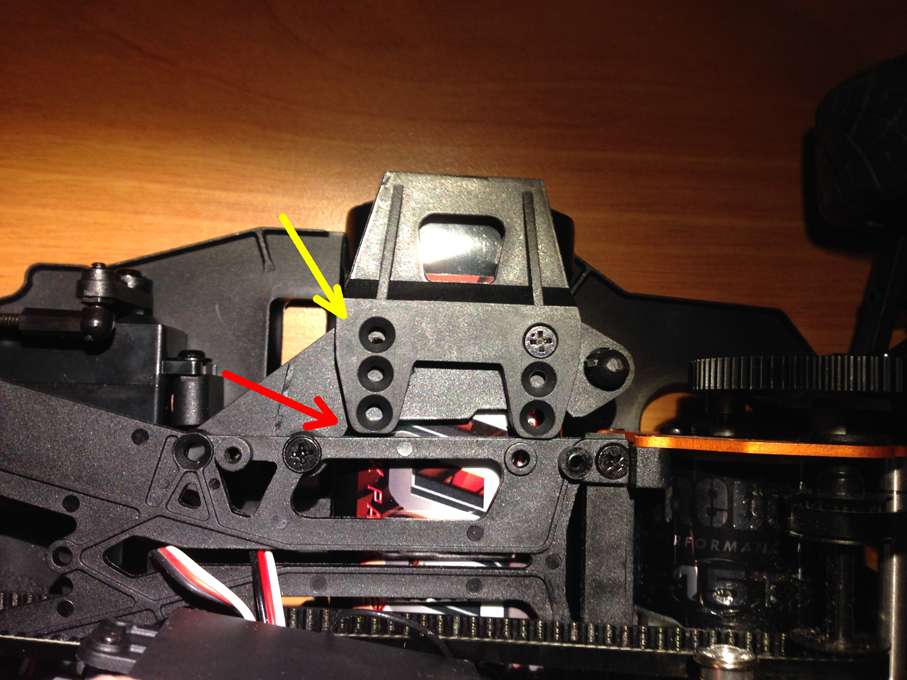

    Volevo porre una domanda a seguito del problemino che ho riscontrato.
    Nel posizionare adeguatamente la batteria nel suo alloggiamento, spostando a dovere i pezzi che trattengono la batteria, purtroppo mi trovo ad avere il buco della vite fuori asse (freccia gialla) ed essendo già a contatto con il telaio, non posso mettere la vite.
    La mia domanda è: se con un utensile idoneo asportassi quanto basta dal "sostegno" in modo tale da poterlo mandare un pochino più avanti per poter mettere la vite (freccia rossa), faccio cosa buona? :redface: Penso che sia l'unica soluzione oltre a quella di forare da altra parte (es. buco in mezzo dei tre).:mumble
    A meno che il lasciare una unica vite non comporti nessun disguido....:rolleyes:

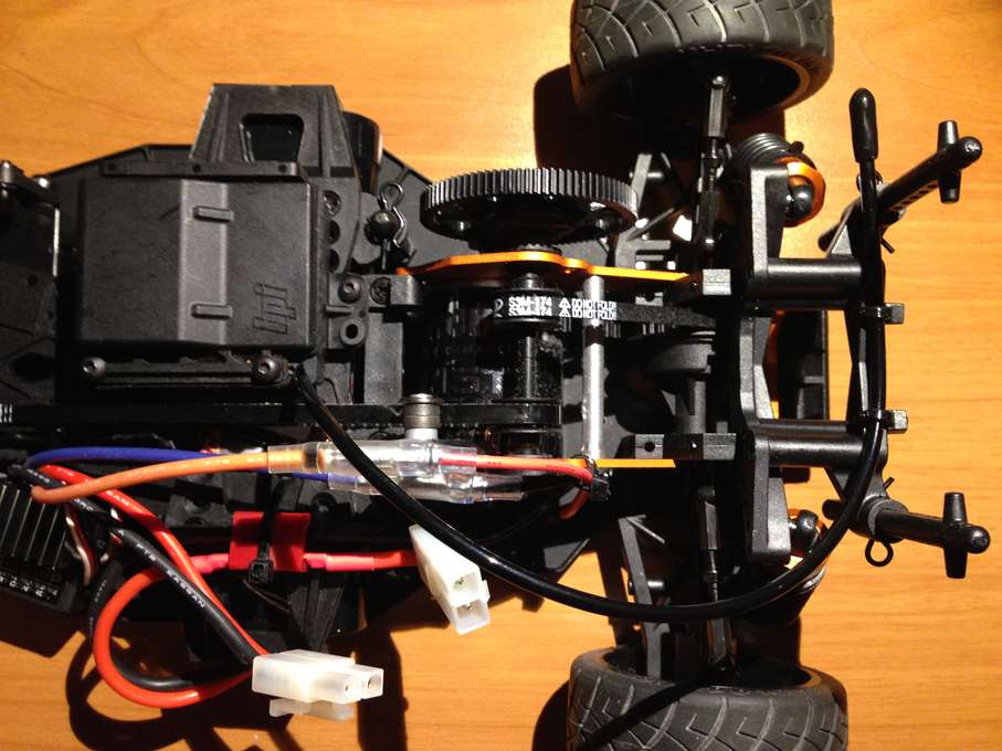

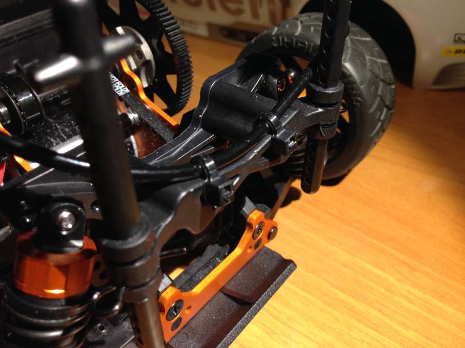

    Ho poi sistemato a dovere l'antenna, dapprima fissata solo provvisoriamente per prova, utilizzando due fascette nere piccole per fissarla saldamente al telaio senza spiegazzarla.
    Ho anche cercato una soluzione per non far "sballottare" il cablaggio dell'alimentazione della batteria fissando il morsetto rosso al telaio e lasciando comodo lo sgancio per la ricarica.
    Qualora dovessi rimuovere la batteria, taglierò la fascetta per poi ripristinarla. Ho però già in mente di cercare una sorta di cinghietta in velcro che risulterà molto più comoda.

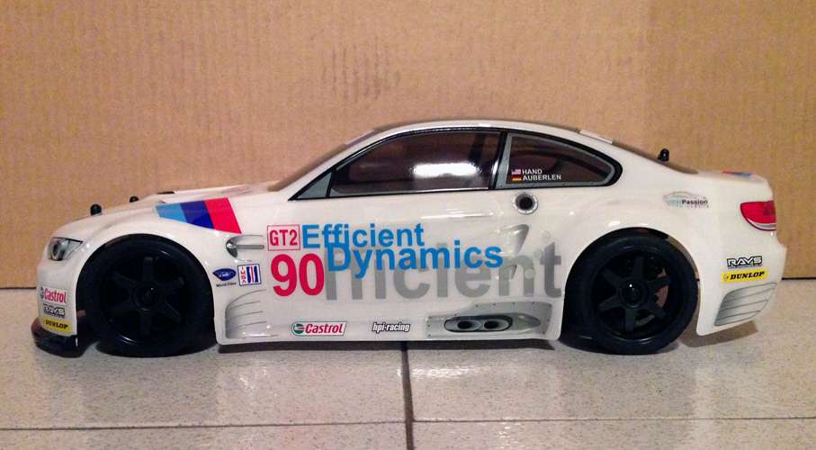

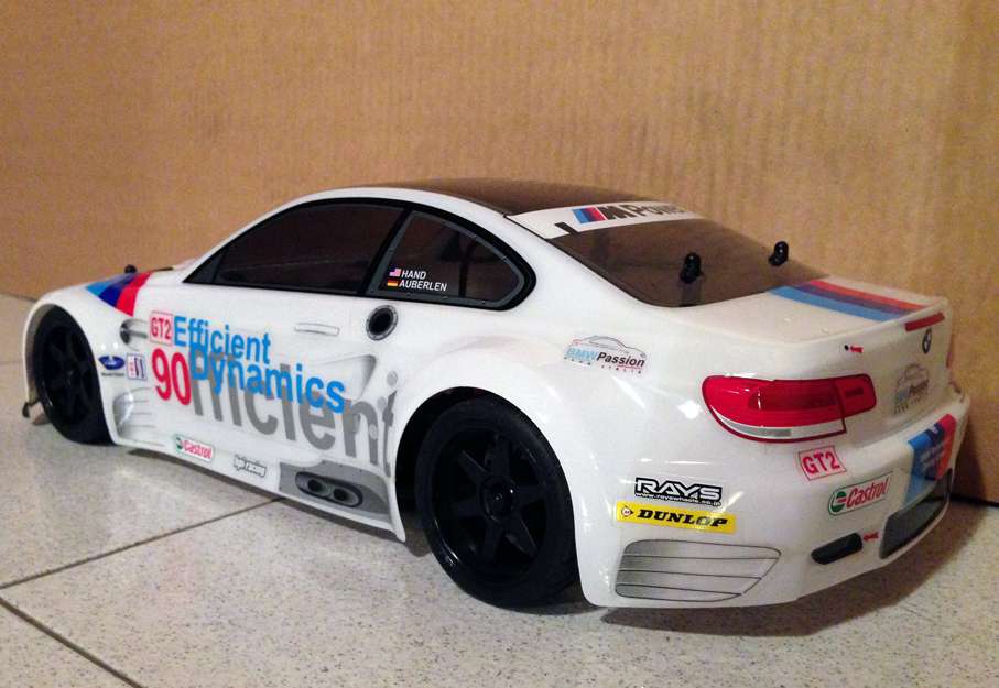

    Infine ho dato una lucidata alla carrozzeria con il Nano Express di Swissvax (quello che uso per BIBI' :D /emoticons/biggrin@2x.png 2x" width="20" height="20">:D ) e cadendomi l'occhio sulle viti che trattenevano l'alettone, ho provato a rimuoverlo per vederne l'effetto estetico.
    Secondo me è più bella e per il momento la lascio così: quando poi allestirò una seconda carrozzeria (non da pista) rivedrò la cosa.
    A Voi la sentenza!

    Senza alettone è meno cattiva, ma forse guadagna in fluidità delle linee.

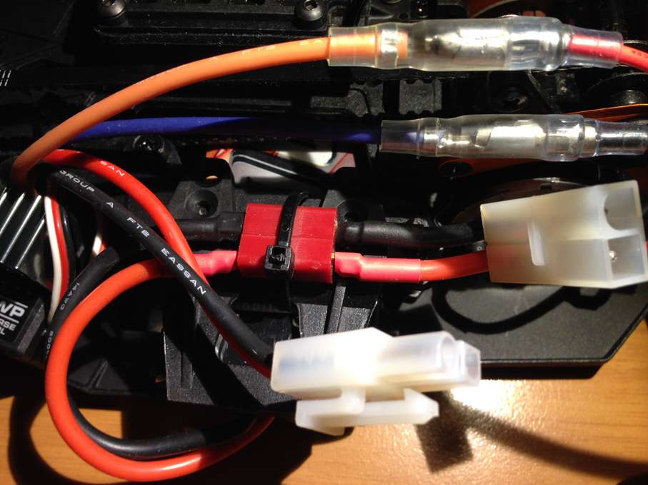

    OTTIMO, OTTIMO..
    una cosa che ti consiglio è di eliminare i connettori bianchi (tipo tamiya)
    quei connettori elettrici sono famosi per deteriorarsi e disperdere corrente.(specie dopo un pò che li usi, dato che si ossidano in breve tempo)
    (inoltre reggono amperaggi davvero bassi)
    li cambierei perchè tanto prima o poi ti doterai di motori, regolatori, batterie più professionali e/o performanti.
    (che sono dotati invece di connettori "DEANS")
    quindi tanto vale iniziare bene, utilizzando su ogni componente tali connettori
    i connettori deans li trovi dappertutto, anche dal negozio, e non costano granchè
    https://www.google.it/search?q=connettori+deans+t-plug&espv=210&es_sm=93&source=lnms&tbm=isch&sa=X&ei=V4EQU66iGsPrswbNj4DoDg&ved=0CAkQ_AUoAQ&biw=1366&bih=610
    prima o poi dovrai comprare una seconda batteria, e immagino passerai alle batterie LIPO, molto più performanti.
    in quel caso i connettori tipo tamiya sono altamente sconsigliati..
    stesso discorso se monti un motore potente (e già il tuo assorbe abbastanza, quindi quei connettori sono già a rischio).

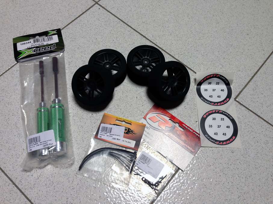

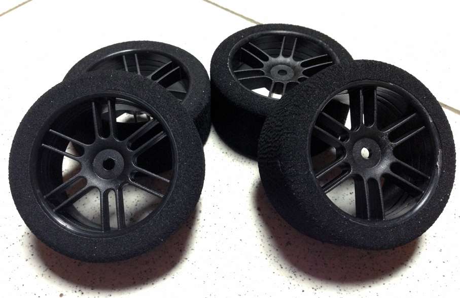

    Come da graditissimi consigli ricevuti qui, ho provveduto alla sostituzione del sistema di alimentazione.
    Questi sono i nuovi accessori: Batteria LiPo 6800 e carichino più professionale rispetto al semplice trasformatore da spina precedentemente acquistato e oggi reso insieme alla batteria NiMh 4000.
    Oggi pomeriggio ritornerò al negozio con la macchina per far sostituire lo spinotto con quello consigliato dal Maestro.:razz:
    Con questi accessori sono già pronto per un eventuale sostituzione di motore con uno più potente....:sticzz:
    Ecco la fotina:
    Poi ho preso un treno di ruote differenziate in spugna, chaivi a tubo e un paio di spare parts (spinette e fascette).:multi:

    Ciao ai fatto una bella spesa.
    le batteria giusta carica batterie buono.
    gomme vanno benissimo.
    miraccomando quando fai la carica delle batterie sempre con il bilanciamento.
