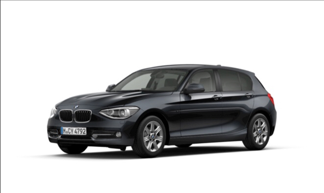

    Ciao ragazzi, dopo un'estenuante ricerca finalmente l'ho trovata!
    Ho acquistato una BMW F20 116D Sport con 12000km fabbricata ad ottobre 2014.
    L'auto è crucca, proviene dalla concessionaria BMW di Monaco.

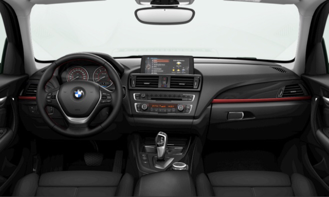

    Allego 2 foto che in realtà sono i rendering che mi propone il sito http://www.bimmer.work inserendo il numero di telaio...

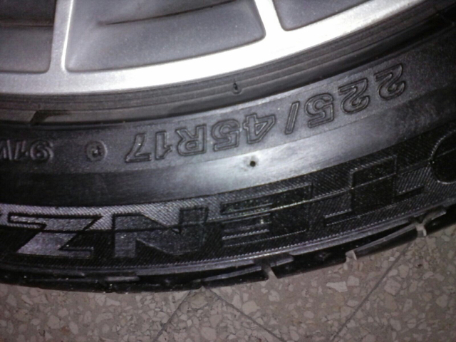

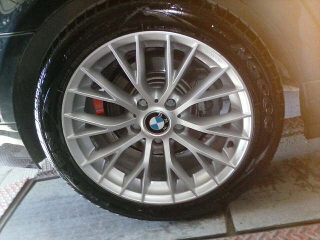

    Ciao ho trovato dei cerchi Mak da 17! Cosa mi sapete dire sui cerchi mak? Sono affidabili???

    Certo Mak fa buoni cerchi. Io li ho avuti e non ho riscontrato problemi

    i Mak sono ottimi cerchi, in particolare questi sono i Muenchen ;) /emoticons/wink@2x.png 2x" width="20" height="20">
    controlla che i valori di ET siano adatti alla tua vettura

    ciao, i cerchi in questione montano pneumatici differenziati (225/45 anteriore 255/40 posteriore), hanno canale 8 ed et 30! il ragazzo li montava su una f30 o 31...Secondo voi possono andare su una f20?

    Io credo di si...peccato che le gomme non vadano bene...

    cioè non monta le differenziate? devono essere tutte e 4 225/45?

    Si monta le differenziate ma non 255 al posteriore

    No.
    Et troppo spinti. Quel modello li ho io e per F20 ha et45 e sei quasi a filo. Quindi et30 sporgono dai parafangi.

    non vanno bene....sia come ET che come misura dei pneumatici posteriori ;) /emoticons/wink@2x.png 2x" width="20" height="20">

    Perfetto, grazie per le risposte ragazzi...!! Vorrà dire che virerò su altro modello! Quindi come ET devono essere 45?
