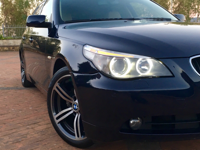

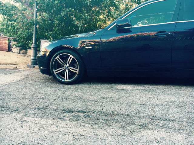

    Finalmente trovato i cerchi !!! Degli splendidi 18" modello m6 .
    Purtroppo per ammortizzare un po' la spesa ho dovuto far mettere gomme al 70% runflat :( /emoticons/sad@2x.png 2x" width="20" height="20" /> . Sensazione di guida dopo 300m.. Orribile .. Vibrava tutto.. A quanto pare mi han sbagliato gli anelli di centraggio. Ordinati e dovrebbero arrivare in settimana.
    Dovrei prendere anche i coprimozzo ma non so dove .
    Devo però risolvere il fatto che mi vibri il pavimento.. Sento troppo l asfalto inoltre l auto ogni tanto sbanda ( tutto ciò con i 17 che avevo prima ) . Per i 18 aspetto di rimontarli appena arrivano i pezzi.

    ma sono originali BMW o repliche? Non capisco cosa significa lo sbaglio degli anelli di centraggio. Su che auto erano montati?
    Quanto li hai pagati?
    Comunque sono molto belli e ci stanno benissimo. Spero che riuscirai a risolvere il problema di vibrazioni.

    Sono della mak perché questo modello non esiste da 18". Gli anelli di centraggio servono affinché il cerchio (non essendo originale Bmw) aderisca perfettamente al mozzo. Pagati 400 dando dentro i miei. Belli si , l auto cambia volto . La Immagino con paraurti e minigonne m e interni in carbonio :) /emoticons/smile@2x.png 2x" width="20" height="20" />. Spero di risolvere perché sto impazzendo a dire poco

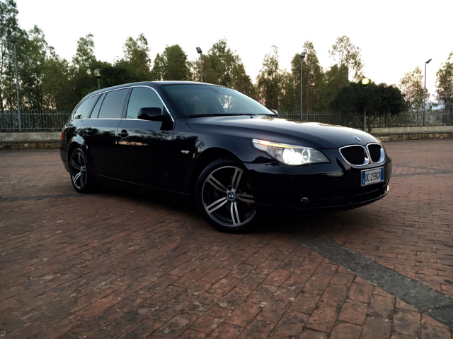

    Eccola qua con cerchi e scarpette nuove :

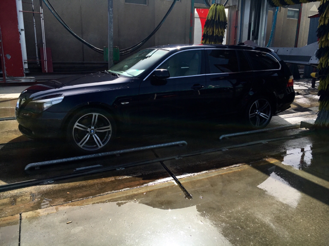

    Intanto la vettura attualmente è così [​IMG]
