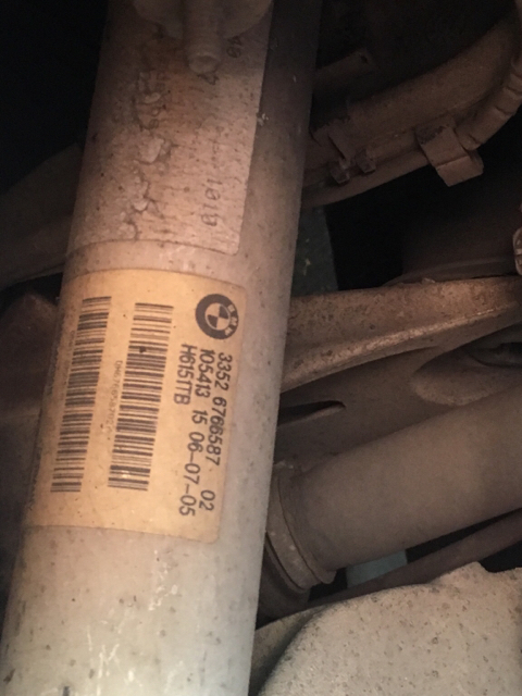

    Ma le sospensioni posteriori hanno una leggera perdita di olio. Quindi sicuro sono quelle

    Freni pastiglie e sensore anteriore sostituiti. Non siamo riusciti a resettare la spia Service dei treni, forse perché aveva ancora 11mila km da fare in base al computer di bordo. Cambiato olio freni e radiatore. Controllato brecetti e silent e sembra tutto ok. Ora cerco le sospensioni posteriori e vediamo che trovo
    Ecco il codice :
