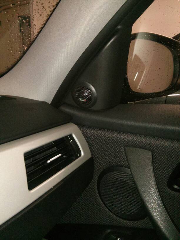

    Oggi installato tweeter e medi in portiera [​IMG][​IMG] la differenza si sente molto. a chi non lo sa tempo indietro ho montato anche l'amplificatore a 4 canali

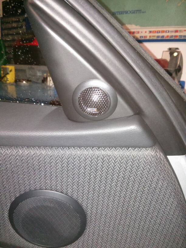

    Dettagli sul montaggio!! Parti necessarie partendo dall'impianto di serie

    Bhe ti ci vuole un amplificatore a 4 canali se vuoi fare l'anteriore ad 8 se vuoi fare tutto ma io ho fatto solo il davanti.
    Ampli messo in bagagliaio sul posto dove ci andrebbero le centraline mulf e altro.
    Per amplificare e basta non serve aprire i pannelli portiere altrimenti si
    Lautoradio manda il segnale front ai woofer sotto sedili e loro stessi lo inviano alle portiere. Quindi al woofer sotto sedile non importa se destra o sinistra e uguale arrivano 4 fili, due con li segnale dell'autoradio e due che vanno in portiera.
    Io ho preso il segnale di arrivo l'ho portato all'amplificatore poi sono tornato indietro con 4 cavi, due per canale per sparare la portiera con il sotto sedile. Quindi due fili cioè un canale gli ho dato segnale alla portiera con gli altri due laltro canale al woofer sotto cosa identica dall'altra parte

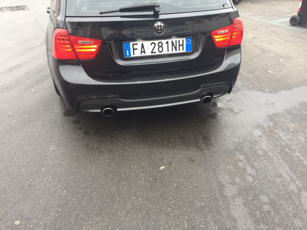

    Ma, giusto per capire, hai preso un paraurti intero 335 più uno scarico adeguato, magari anch'esso 335, e li hai fatti montare da un carrozziere?
  18. marcks4r
    4.881
    60
    10 Giugno 2014
    650.466
    Bmw 320d Touring
    No, ho preso diffusore 335 per il paraurti msport e uno scarico stile 335 e me li sono montati, non serve il carrozziere
