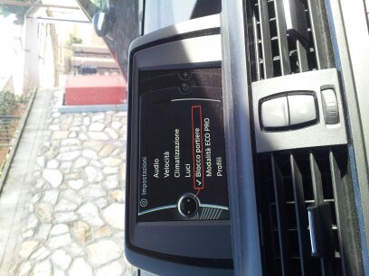

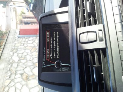

    Per il tasto apertura baule ho controllato meglio ed effettivamente va impostata la funzione desiderata dall'idrive.
    il percorso è: Menù/Impostazioni/Blocco portiere. Da qui si selezione il simbolo tasto baule (lo stesso che è sulla chiave) e si può scegliere tra due opzioni:
    -Portellone posteriore: quindi a macchina chiusa aprirà SOLO il portellone posteriore e richiudendolo si richiuderà tutta la macchina (occhio alle chiavi!!):wink:
    -Portellone sost + porta: a macchina chiusa aprirà il potellone e TUTTE le porte e richiudendo il portellone non si richiuderà niente, ma bisognerà richiuderla con il telecomando.
    Penso che queste impostazioni siano di serie per tutti indipendentemente dagli allestimenti.

    Ho controllato sulla mia ma nn ce niente e dopo l'aggiornamento soft. anche aprendo solo il baule si apre tutto..boo
    Inviato dal mio S4 con Tapatalk
  14. TheDoc
    TheDoc Guest
    l'ho già detto, l'aggiornamento software modifica questa funzione del telecomando, se il cliente la richiede è possibile fare una ulteriore codifica che riporta il tasto baule allo stato originario, ovvero apre solo quello e richiude l'auto alla sua chiusura, ma se il cliente non lo chiede non la fanno questa codifica....io il giorno stesso me ne sono accorto che avevano cambiato questa funzione, gli ho rilasciato l'auto 2 orette e mi hanno ripristinato il tasto per me molto utile (se deve aprire tutta l'auto tanto vale premere l'apposito tasto ed eliminare quello del baule)
