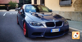

    La mia piccola e92 Benzina e i suoi upgrade!!!
    [​IMG] e poi esteticamente non è abbastanza cattiva per avere 400cv!!!
