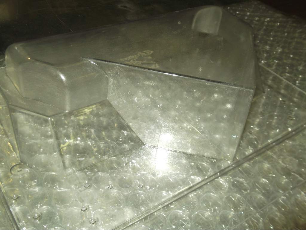

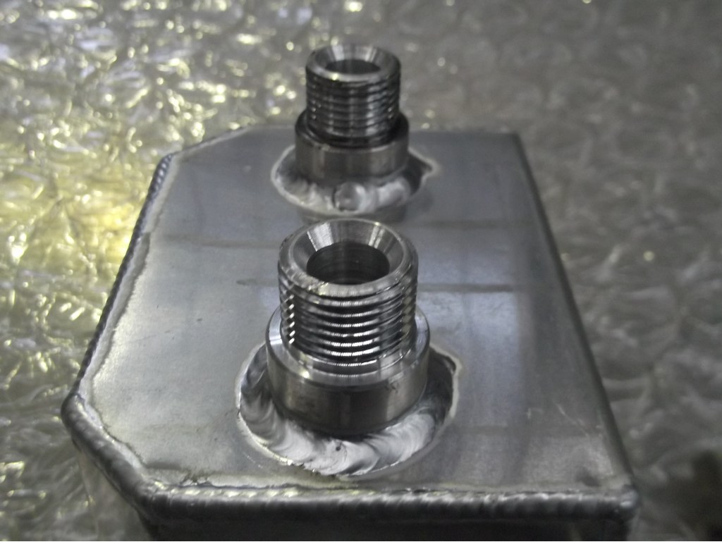

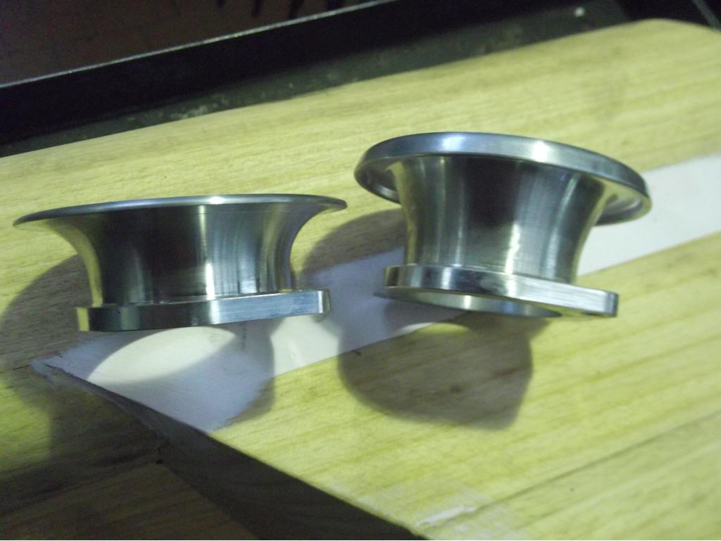

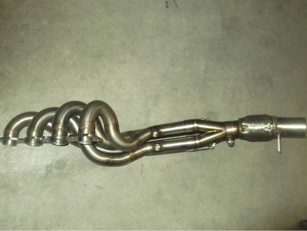

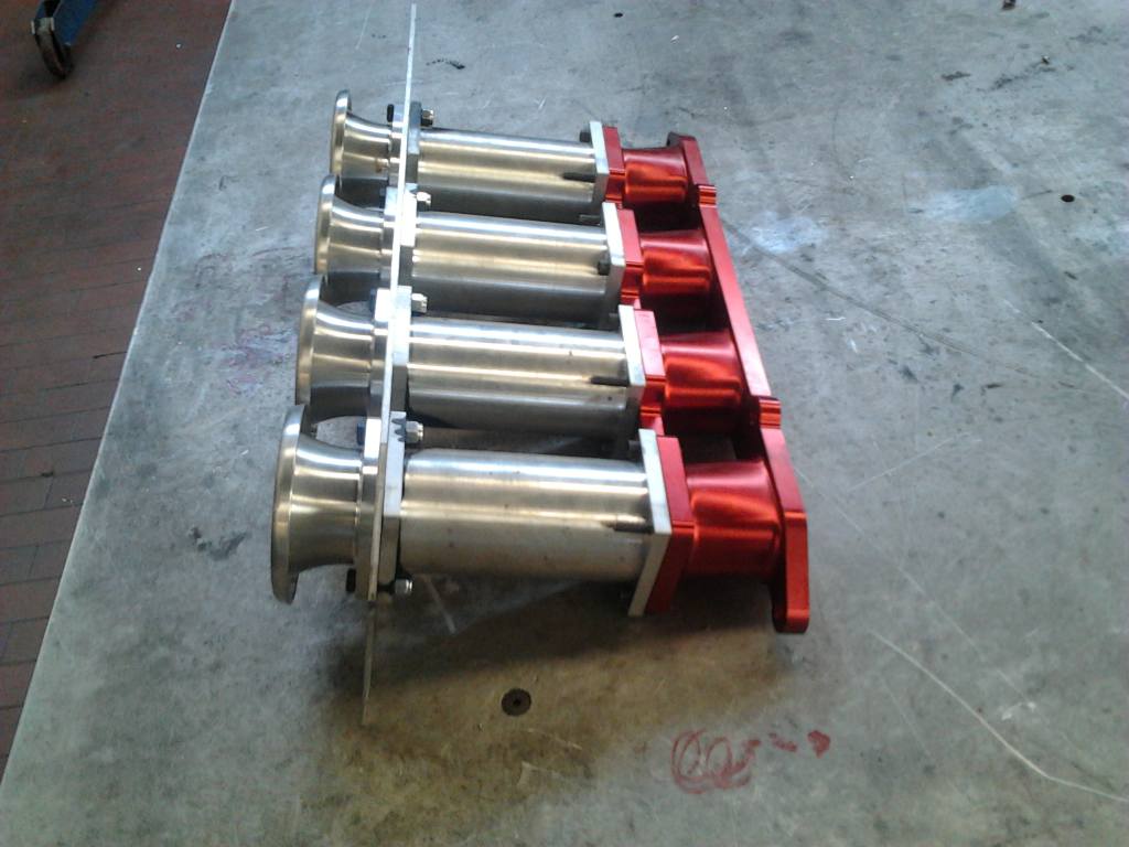

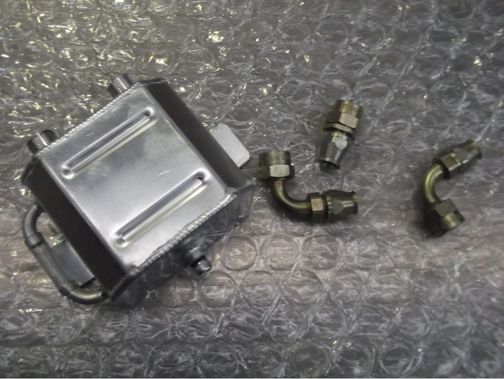

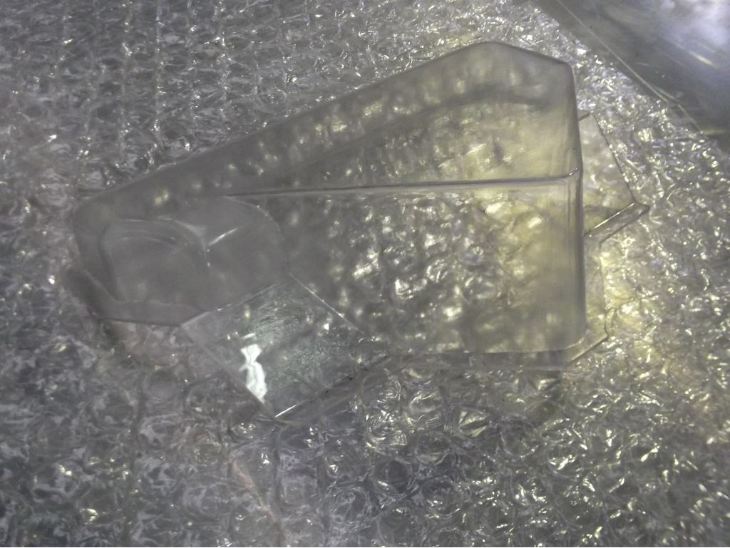

    Posso deliziarvi intanto, con qualche scatto durante i lavori? Ovviamente si, nell'attesa delle foto al banco ;) /emoticons/wink@2x.png 2x" width="20" height="20" />
    Recupero vapori [​IMG][​IMG]
    Venturi lavorati non anodizzati
    Venturi non lavorati su collettore anodizzato
    Stampate in lexan del cassoncino che copre i venturi ;) /emoticons/wink@2x.png 2x" width="20" height="20" />
    Collettori di scarico 4 in 1 e centrale finiti
    Sent from my iPhone 4s using Tapatalk

    Gli scarichi sembrano davvero da moto :D /emoticons/biggrin@2x.png 2x" width="20" height="20" />

  15. Gabo
    40.969
    5.796
    604.973.109
    azz... le saldature dei collettori mi piacciono davvero!! anche la conformazione più dritta possibile per far uscire i gas veloci
    ma fa tutto lui in casa?
  16. Tizy_juiced
    18.395
    420
    29 Aprile 2010
    352.961
    tutto quanto ;) /emoticons/wink@2x.png 2x" width="20" height="20" />
