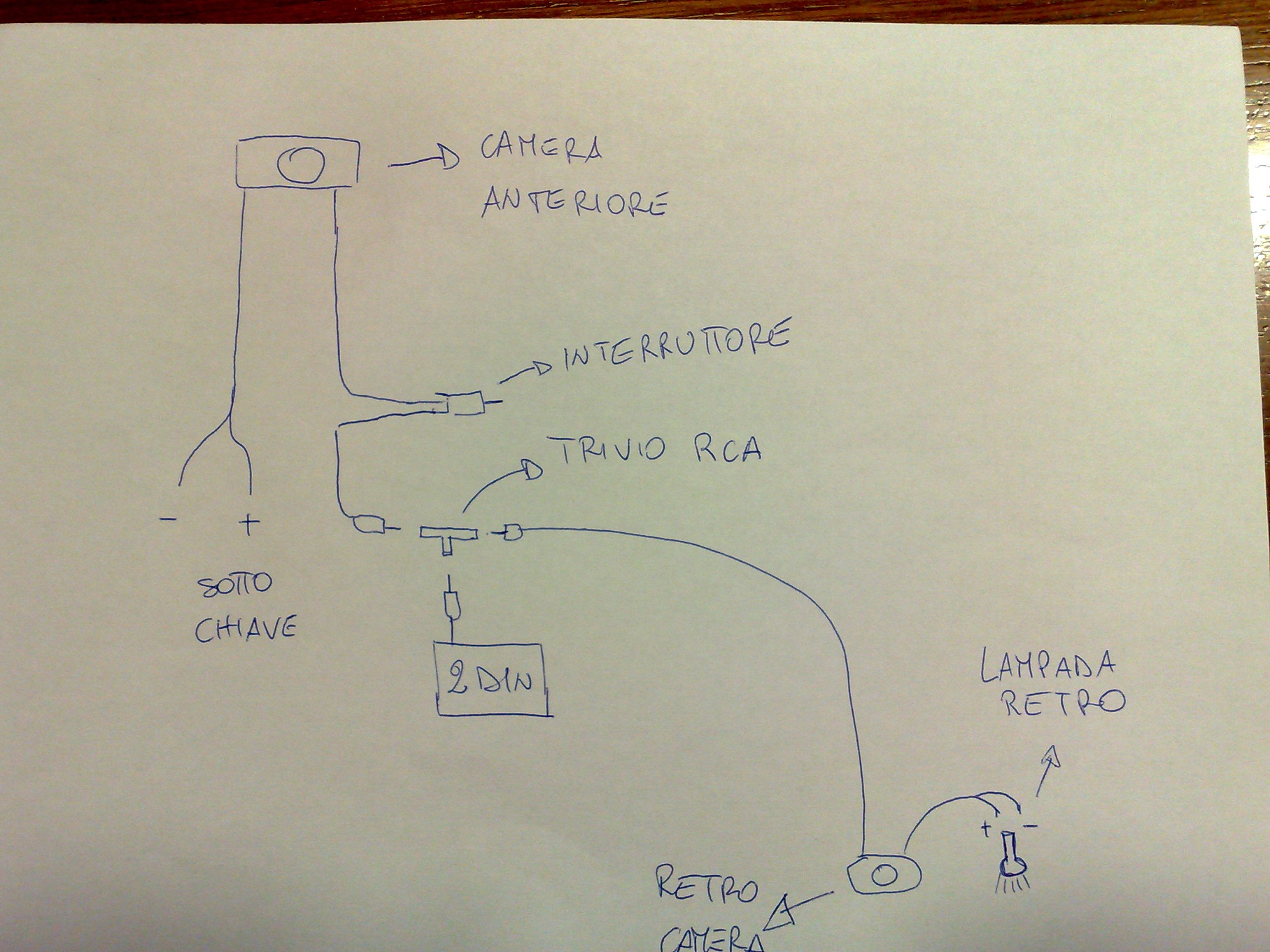

    ottimo, funzionale e perfetto.... ma io lo farei molto più semplice :mrgreen::mrgreen::mrgreen:
    adesso mi metto a disegnare e vediamo cosa salta fuori .... nella mia testa è già tutto fatto !!!!:mrgreen::mrgreen::mrgreen:
  5. TOLLO74
    3.368
    178
    9 Settembre 2009
    21.160
    320d E91 touring
    io farei così:
    dunque mi spiego:
    la telecamera di retro viene alimentata direttamente dalla lampadina di retromarcia in modo che se la retro non è inserita la camera risulta spenta e non invia nessun segnale... praticamente la lampadina fa da relè :wink:
    in commercio esistono degli sdoppiatori per i jack rca tipo questo:
    http://cgi.ebay.it/SDOPPIATORE-AUDIO-RCA-MASCHIO-2-X-RCA-FEMMINA-/330420498467?cmd=ViewItem&pt=Cavi_Prolunghe_Convertitori&hash=item4cee98b023
    così ci attacchi le due camere e l'ingresso alla radio
    ora la telecamera anteriore io la alimenterei da un + sottochiave ( magari proprio quello della radio ) così sarebbe accesa solo quando la macchina è in moto in modo tale da non aver problemi che assorba corrente inutilmente...
    poi metterei un'interuttore come quello che ha postato Rik sul + del cavo rca che porta il segnale video... in modo da disinserire il segnale in ingresso alla radio e non accavallare i segnali delle camere in caso di retromarcia...
    ora... se tu hai collegato la retrocamera in modo che la radio commuti automaticamente quando inserici la retro potrebbe capitare che i due segnali si accavallino ... ciò ti permetterebbe di ricordarti di spegnere l'anteriore e goderti la retro...
    ... se sei in marcia ti basterebbe selezionare sulla radio la funzione "camera" e ti gorai il tuo cameracar :mrgreen::mrgreen::mrgreen:
    spero sia chiaro :wink::wink:

    non male anche questa come soluzione!!!

    P.s. ma poi mi son chiesto...e non ho trovato soluzione, come faccio a far passare il cavo dal doppiodin fino al paraurti davanti ? per dove lo faccio passare? ed a cosa lo collego il sottochiave della camera anteriore ? :-k

    togli il cassetto portaoggetti e cè un passaggio cavi fino alla centralina DDE e sei in cofano motore...poi da li lo porti al para...

    mi ritrovo in cofano motore dove ho tutto quello spazio inutilizzato doveho l'obd I ? :-k

    Si esatto ste o li o dalla parte del DDE uguale e poi corri lungo i cavi dei fari e vai al para

    potrebbe esserci anche una vite o un chido piantato e piano piano ti si sgonfia... fai togliere la gomma dal cerchio e vedi sulla carcassa cosa trovi :wink:
    esatto....
    oppure togli il cassettino portaoggetti lato guida sotto il modulo luci e la protezione sotto il piantone .... poi da li c'è il buco che porta in dde e ti ritrovi nel cofano come per magia ...
    il + sottochiave lo prendi dal''autoradio :wink: il giallo è un + fisso per le memorie, quindi lascia stare... usa il rosso che alimenta la radio e quando spegni il motore li non c'è più corrente :wink:

    Raga scusate la mia ignoranza...ma una volta tolto o il cassetto portaoggetti lato guida o il cassetto oggetti lato passeggero, questo buco che porta al vano motore come lo individuo ? perche non ho presente esattamente dove si trova...
  20. TOLLO74
    3.368
    178
    9 Settembre 2009
    21.160
    320d E91 touring
    strano che non trovi il "buco" :-k:-k:mrgreen::mrgreen::mrgreen:
    scherzi a parte... una volto tolto il cassettino se fai luce con una pila dovresti vedere un pezzo di plastica bianca .... se togli anche la parte sotto il montante è meglio...
    quella plastica bianca ricorda come forma e colore il serbatoio del liquido lavavetri... in realtà quella è la scatola che contiene la dde !! segui i fili e arrivi direttamente dentro ...
    ... sulla scatola dovrebbe esserci una specie di rigonfiamento a forma di mezzaluna che risulta essere aperto sotto... io ho passato da li i caviper il volante multifunzione... poi ovviamente se apri il cofano e togli il coperchio della dde è meglio... così entra la luce e vedi dove arriva dall'abitacolo.. :wink:
