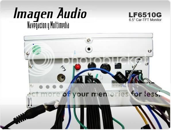

    http://www.vagclub.com/forum/showpost.php?p=459856&postcount=1
    ecco le foto della tua radio dietro :lol: sembra super video....
    anche se guardando gli schemi elettrici di altre radio specificano che la telecamera è alimentata per i cazz suoi...
    tipo questo...
    cè da dire che qui cè l'rca però....ascolta spediscila a me o a peppe che risolviamo!!!:mrgreen:#-o:lol:

    Cmq dalla foto che hai linkato il connettore è un minidin 4 come per il svideo.
