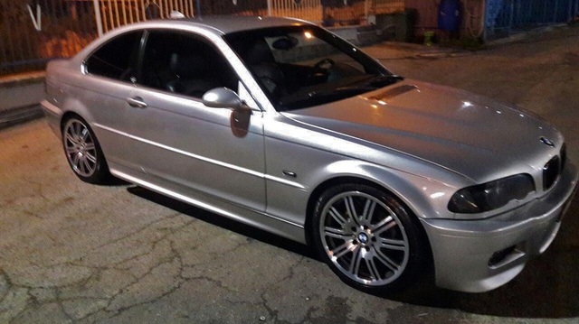

    accendo luci di posizione (angel) e non si accendono.....però poi con l'apertura delle porte ecc funzionano (ricordo che ho accensione "automatica con centralizzata").....sarà il rele? :-k
    altra cosa strana, quando metto in seconda posizione la chiave, a volte non mi si accendono le luci di check quadro strumenti.... cioè si accende solo il quadro strumenti piccolo digitale al centro con km e service residuo....poi dopo qualche tentativo dopo qualche decina di secondi "si riprende"...e si accendono per poi spegnersi dopo qualche secondo (come appunto check) tutte le spie....ma non lo fà sempre....ho provato a staccare batteria e riattaccare ma il problema si ripresenta a random...:-k
    Ovviamente quando il quadro strumenti non fà il check, non mi permette di mettere in moto l'auto!!!](*,)
    Idee??#-o
    ....dimenticavo...eccovi uno scatto al volo!8-[
