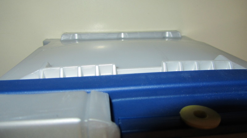

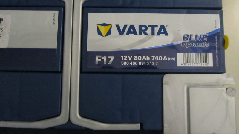

    Sostituito Batteria con VARTA 80ah (serie Blue Dynamic):
    P.S. ho notato (quando ho aperto il pacco, l'ho acquistata sulla baia estera) un leggero ringonfiamento ai lati, spero sia nulla di grave...:rolleyes::-k (non sò se nelle foto si riesce a capire...saranno al massimo 2mm verso l'esterno sia a destra che a sinistra, quasi come fosse stata "schiacciata dall'alto")

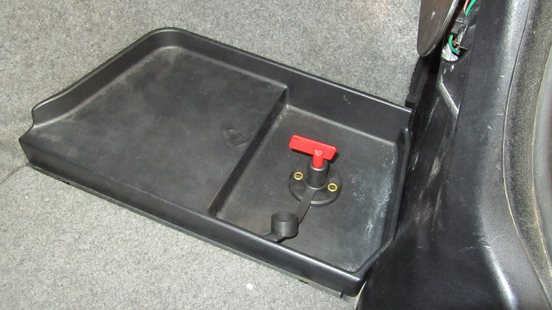

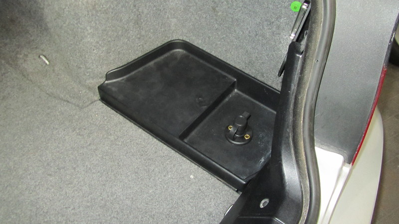

    Sostituito staccabatteria (finalmente non devo stare piu a togliere la copertura in plastica...):

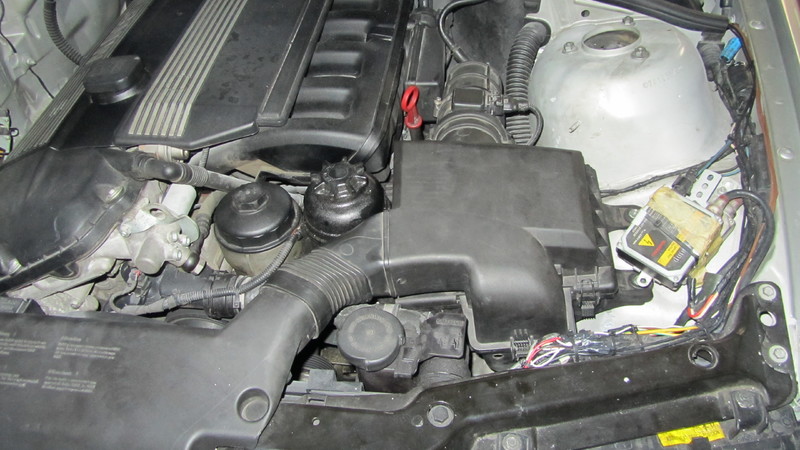

    Airbox OEM BMW:
    ...sono tornato all'airbox OEM (normale) con l'aggiunta del filtro aria sportivo a pannello della K&N ....anzi ne approfitto per dire che nel breve metterò in vendita il mio oramai ex, SSDMOTORSPORT in carbonio con filtro sportivo conico.:wink:
    P.S. (2) non fate caso alla sporcizia nel vano motore e soprattutto alle centraline Xenon sparse....ho da trovare il tempo-voglia-coraggio di sistemare anche quest'ultime facendo un pò di pulizia generale.#-o](*,)

    occhio a quel filtro, stefano.
    se non erro il K&N è un filtro di tipo "umido"
    Non è adatto a motori dotati di misuratore massa a filo caldo come il tuo.
    se proprio devi,lavalo subito nella benzina e NON oliarlo .
    bel lavoretto lo staccabatteria posizionato in quel modo!
    lavoretto a regola d'arte oltre che necessario al tuo tipo di utilizzo del veicolo.
    Bravo!

    Ciao Marco!il filtro in questione K&N a pannello è questo (LINK) ed è venduto per specifico per la motorizzazione e modello della mia automobile; pertanto, non capisco perchè non dovrebbe andare bene....mi spieghi meglio?:rolleyes:...poi lo montano anche @davide_qv e [MENTION=2419]mc 007[/MENTION] sulle loro auto, e di sicuro qualcun altro che adesso non ricordo con esattezza.:rolleyes::-k
    N.B. ho notato che il filtro K&N è venduto "oliato e pronto all'utilizzo" , mentre quello conico della SSDDMOTORSPORT in carbonio (che ho smontato) l'ho dovuto oliare io quando lo acquistai.
    LINK discussione su forum estero con pareri molto discordanti ma nessuno mi è sembrato di capire (magari mi è sfuggito) che si è trovato male con il K&N per la questione dell'essere oliato o meno.
    Attendo tuoi lumi a riguardo!:wink:

    a meno che non si tratti di un nuovo prodotto, i filtri K&N solitamente sono filtri "umidi", dove il potere filtrante è dato in parte dalla trama inumidita con olio il quale trattiene le particelle di polvere.
    ma INEVITABILMENTE, il flusso d'aria aspirata porterà con sè tracce oleose sottoforma di vapori.
    tali vapori si depositano sul filo caldo del misuratore massa aria, falsandone la resistività e quindi il valore fornito alla ECU
    questo è un fenomeno certo come il sole che sorge al mattino.
    che taluni non abbiano avuto "problemi" non significa che il loro debimetro fornisce ancora la tensione corretta sul PIN del segnale (anzi, se lo misuriamo vedremo che è sicuramente sballato)
    sul diesel la funzione del debimetro è più importante, , mentre nella tua auto, che ha un motore a ciclo otto la carburazione è regolata anche dalla sonda lambda, quindi in vero calo prestazionale lo noterai difficilmente.
    (ma quel che è certo è che la carburazione sarà adeguata in ritardo, dato che la sonda lambda rileva i valori di combustione solo DOPO che essa è avvenuta, correggendo per quel che può i valori per il ciclo successivo)
    quindi col debimetro che non funziona correttamente se non sei un tecnico potresti anche credere che l'auto sta funzionando bene, ma così non è..
    il fattoche la k&n dichiari tali filtri compatibili per il tuo motore è ovvio.
    innanzitutto si tratta di un componente "sportivo", quindi destinato a motori elaborati , dove il debimetro spesso nemmeno esiste più.
    in secondo luogo non provoca nessuna vera e propria "rottura", ma solo un malfunzionamento dovuto a semplice "sporcizia" che si attacca al debimetro, quindi neanche un pazzo penserebbe di chiedere i danni.
    la k&N costruisce filtri umidi da sempre, sin da quando non esistevano nemmeno i misuratori d'aria di tipo meccanico (per i quali l'olio non rappresenta un problema)
    in pratica, in america, da sempre quei filtri sono utilizzati senza problemi.
    da quando hanno iniziato a diffondersi motori con misuratori a filo caldo ecco le prime diatribe legali, che però non hanno certo impedito alla K&N di continuare a dichiarare il prodotto idoneo al tal motore, perchè di fatto lo è.
    è come se vendi una turbina maggiorata.
    devi sapere tu che va adeguato questo o quell'altro.
    lo stesso per il filtro.
    se elabori il tuo veicolo (perchè di elaborazione si tratta, dato che dichiarano miglioramenti prestazionali), devi sapere come adeguare se caso il propulsore (come nel caso delle M3 a cui eliminano proprio il debimetro ad esempio)
    e in ogni caso la ditta in questione non sarebbe responsabile che di un "imbrattamento" del debimetro, risolvibile con una frequentissima pulizia e comunque considerata "normale", giacchè i debimetri perdono la loro funzionalità causa imbrattamento anche senza usare tali filtri umidi (sebbene in tempi enormemente più lunghi)
    in sintesi; io ti sconsiglio di usarlo cosi come lo vendono per i motivi succitati, che non sono una mia opinione ma un fatto fisico.
    un filtro del genere l'ho usato anche io sulla beba, perchè un amico meccanico me lo regalò nuovo, ma prima di montarlo lo lavai accuratamente nella benzina per eliminare qualsiasi traccia di untuosità dalla trama.
    l'asportazione del velo olioso però aumenta la permeabilità dell'elemento in fibra, ma riduce anche il potere filtrante della stessa.
    quindi ho rivestito il filtro "lavato" con la calza originale del filtro in carta.
    (il mio era di tipo cilindrico, e il filtro originale del 320d sopra alla carta ha una specie di "calza" in fine gommapiuma)
    ma non so se è un operazione necessaria, perchè confrontandolo con altri filtri sportivi "a secco", mi sa che anche quelli hanno una permeabilità molto alta, e un potere filtrante simile a quello del K&N lasciato "nudo" e senza olio.
    spero di essere riuscito a spiegarmi. (a volte scrivo in modo un pò confusionato)
