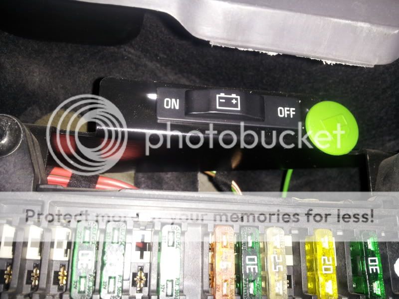

    Stefano alla fusibiliera arriva solo il positivo, la massa è la Scocca della macchina.
    Il positivo arriva alla Sinistra della fusibiliera dove c'è un grosso fusibile che stacca tuggli gli altri.
    forse Quel tasto agisce su un relè che quando viene eccitato chiude il Circuito.

    primo "quesito" risolto, su E60 E65 E66 , vi sono due fusibiliere:
    Quindi per intenderci l'agegio in questione andrà montato vicino alla batteria, sempre internamente all'abitacolo.
    qualche foto di supporto:

    Si stefano come ti hanno già detto arriva solo il positivo con grosso calibro non credo vada bene quel tasto

    sarei disposto anche a montare un relè\centralina apposita per poter gestire il tutto, a patto che mi evito quel "staccabatteria universale"! ;) /emoticons/wink@2x.png 2x" width="20" height="20" />

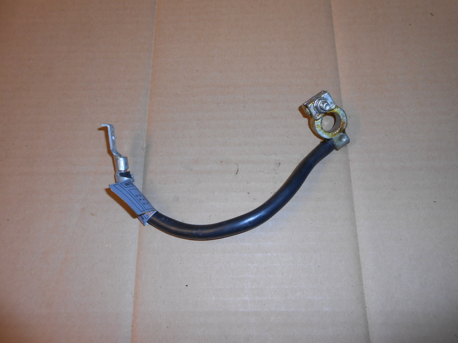

    Il cavo che parte dalla batteria è davvero grosso... Non ti conviene prendere uno staccabatteria serio e il pomello farlo uscire dal vano di copertura della batteria? Un relè non può gestire tutta quella corrente, inoltre sarebbe sempre "eccitato" per avere corrente in auto (vedi centralizzata) e consumerebbe energia a sua volta

    L'idea è buona, la fattibilità la vedo dura. Prendi uno staccabatteria di buona qualità e cerca di metterlo in una posizione comoda e ben integrata con il resto dell'auto.
    Ti consiglierei di fissarlo in modo da far uscire il manettino dalla moquette o dalla plastica di copertura della batteria.
    Ci sono correnti con molti ampere in gioco, meglio non rischiare di fare un arrosto.

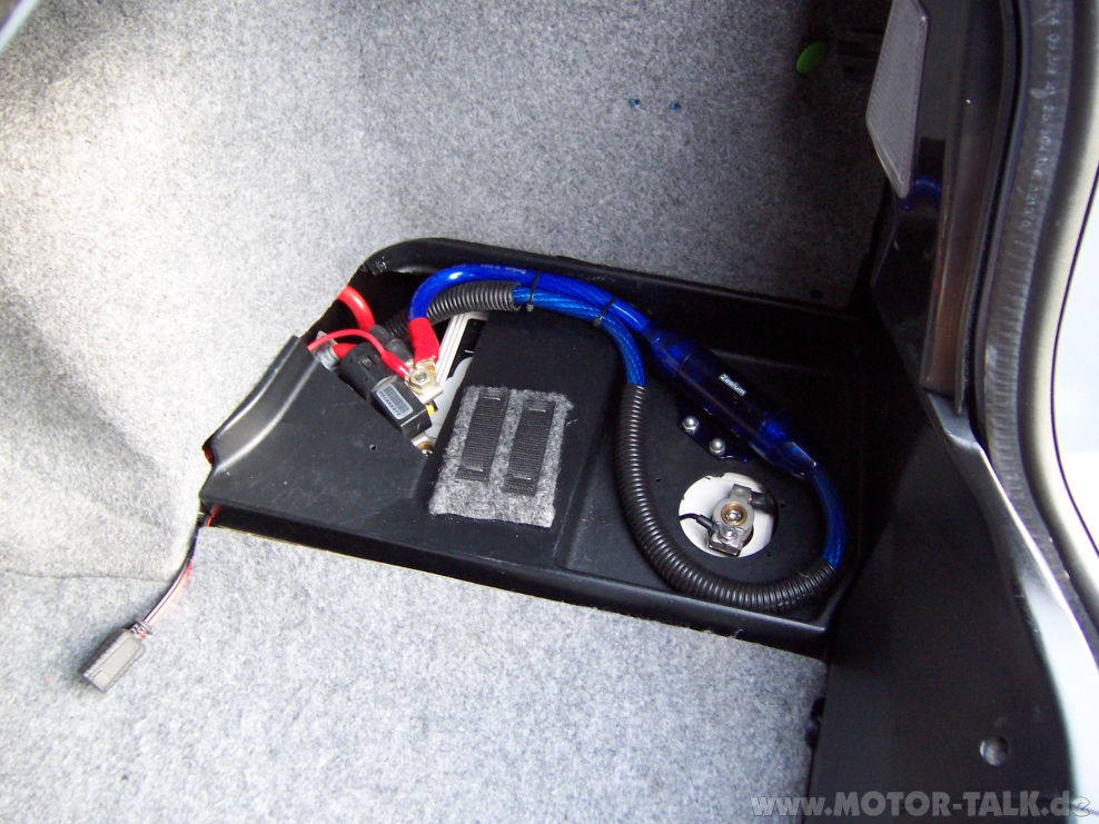

    Ok Ragazzi, grazie per i vostri utili consigli, in effetti mi avete convinto che seppur l'idea poteva sembrare allettante, è meglio lasciar perdere.
    Voi optereste per un qualcosa del genere?
    ...e fissarlo dove esattamente?:rolleyes::-k
    Inoltre, cercando sul web mi sono imbattuto in questo "accessorio" BMW S818A in dotazione BMW (se ho capito bene solo al concessionario sul nuovo):
    ....sembrerebbe proprio far al caso mio....poichè se acquistassi uno staccabatteria di questo tipo:
    dovrei comunque poi acquistare una prolunga-cablaggio che mi permetta di poterlo utilizzare....
    ...consigli in merito? Buona domenica a tutti voi! ;) /emoticons/wink@2x.png 2x" width="20" height="20" />

    Ciao Federico, in realtà ciò che affermi non è proprio corretto al 100%.
    Se l'automobile resta ferma (inutilizzata) per svariati mesi e quindi non utilizzata, diventa controproducente (sia per la batteria che per le tue tasche) tenere la stessa "attaccata".
    Ecco il motivo per il quale è da diverso tempo che adotto il classico stacca batteria per la mia automobile ogni qualvolta sò che non devo utilizzarla (per lunghi periodi sia chiaro), non accade nulla, tranne che devo reimpostare ogni volta l'orologio sul BC e che mi ritrovo i km parziali azzerati.
    Inoltre, ci tengo a precisare che la mia voglia di voler sistemare tale cosa è spinta principalmente da vari fattori:
    -diversi anni fa quando sostituii la batteria (originale bmw oramai finita) sbagliai ad acquistare la mia attuale BOSCH prendendo quella di misura "più alta".
    -la plastica che "copre" la batteria non è ben fissata per il motivo appena esposto.
    -quando metto in funzione lo stacca batteria è un togli-metti di plastiche ecc.
    Montando uno stacca batteria come quello suggerito dagli amici sopra, e sostituendo la batteria con una nuova (oramai sono pur tracorsi diversi anni, se non erro 8, della serie meglio prevenire) mi evito ogni volta lo smonta-rimonta e poi esteticamente lo ritengo mooolto più ordinato.
    Ora c'è da capire, però, quale modello esatto acquistare e soprattutto dove posizionare il tutto.

    Stefano il secondo che hai proposto era la mia prima scelta , ma poi non sapevo dove montarlo nel cofano essendo da pannello , al che optai per il primo modello , anche se non convintissimo ma alla fine nel mio caso risultava la scelta migliore. Nel tuo caso , visto che la batteria sta nel bagagliaio , possibile non ci sia modo di montare a mo' di pannello il secondo stacca batteria ? Con tutto lo spazio che ci sta dietro un posto lo avrei trovato di certo.

    Se prendi lo staccabatterie da pannello e lo fissi al pannello lat. del bagagliaio e con due prolunghe lo colleghi da un lato alla batteria e dall'altro al morsetto di alimentazione della macchina.

    ...perchè due prolunghe? non basta una al morsetto che voglio "staccare"? (tipo QUESTA) , un pò come avviene con il mio attuale stacca batteria (QUESTO)
    ...per di più avrei pensato di posizionare lo stacca batteria in questione direttamente sulla plastica che sovrasta la batteria stessa, ovviamente modificandola ad hoc. che ne dite?:-k:wink:
    un qualcosa del genere, ovviamente il foro sarà dedicato solo allo staccabatteria stesso...
